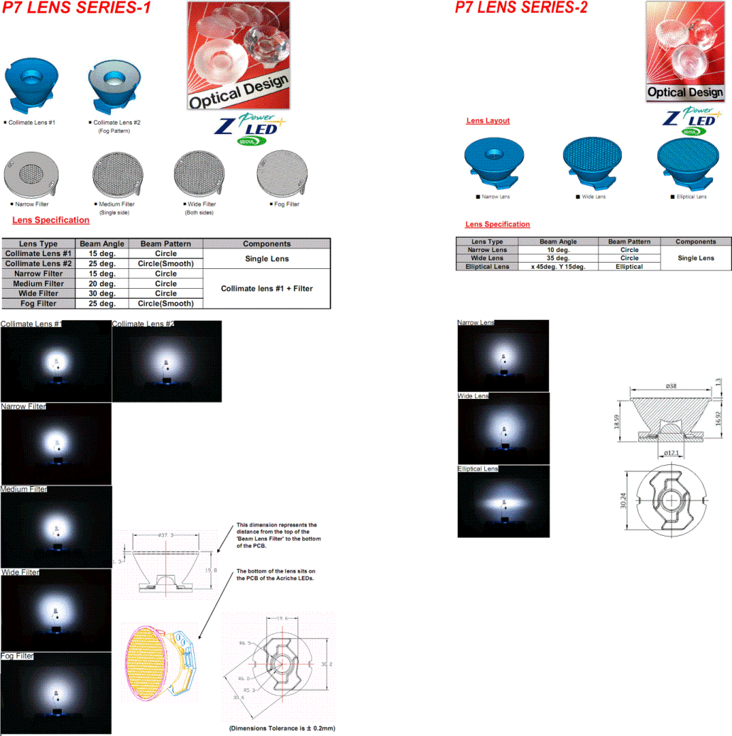

http://www.cpfmarketplace.com/mp/showth ... p?t=183633
Продают коллиматоры для SSC P7.
Внешний вид- http://www.cpfmarketplace.com/mp/showpo ... ostcount=4

GF Montare Рассеиватель narrow или medium? Если узкий луч - можно бимшоты?
1шт - 4$, плюс отправка заказа 5$. Там же и драйвер продается, и некоторые диоды.

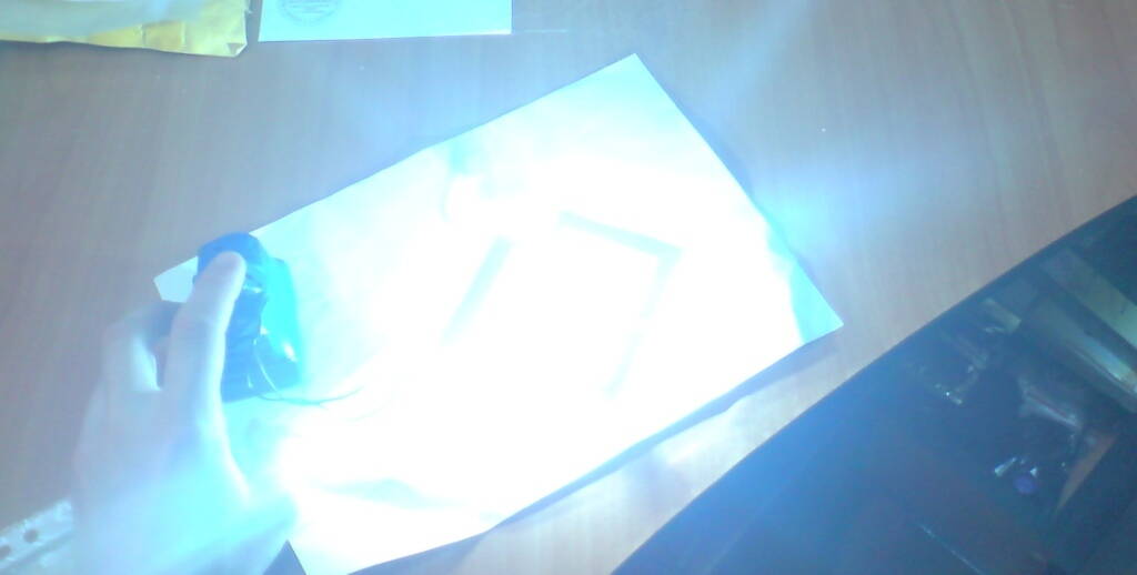

СообщениеДобавлено: 19.10.2009 20:07
Сообщения: 157
Город: Винница
Зарегистрирован:01.09.2008

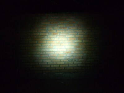

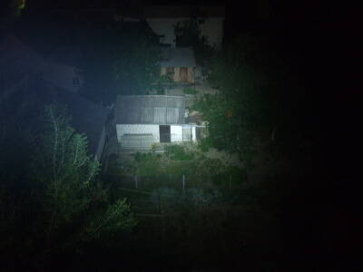

Без рассеивателя, пятно такое, приблизительно, там, на фотке не видно, оно внутри имеет легкое затемнение и видны слабые прожилки (проекция кристалла) - легкие кубики видны.
Угол светового пучка - 12-13 град. (по 50 % падению освещенности).
Освещенность в основе пятна - 9000 лк. (1м.). А в центре, как я заметил выше, чуть меньше - 8000 лк. :tourist:
Бимшоты: расстояние до ближнего сарайчика внизу 25 м., до кирпичной стены 3 м.
2085_измен.размер.jpg [ 92.38 КБ | Просмотров: 7897 ]
2063_измен.размер.jpg [ 29.4 КБ | Просмотров: 8645 ]

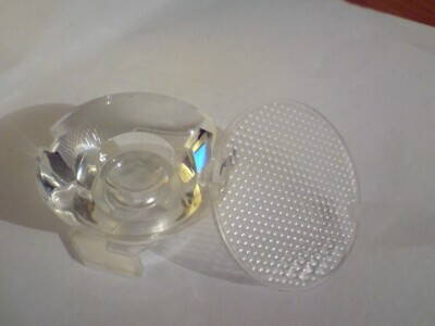

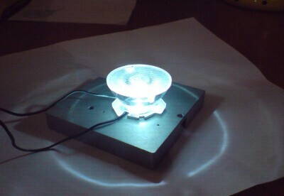

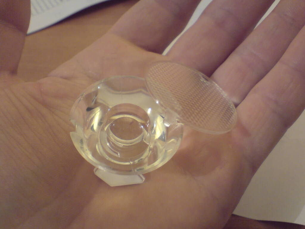

SNiЖ0k
Я могу привезти не с того сайта, о котором ты пишешь, а напрямую от производителя из Кореи. Все бимшоты в интернете дают ошибочное представление о работе этой линзы, в реале в разы лучше. Я когда купил, переживал что будет хуже чем рефлекторы которые во всез китаях стоят (привычка пользоваться отражателями), но на практике даже лучше. По драйверу, более лучшего по качество/цена чем этот http://www.kaidomain.com/ProductDetails.aspx?ProductId=9534 ненашел. Выдаёт 3,17А на мах., 1,63А на среднем и 0,17А на мин. Вот картинка с офиц. даташита линзы и пару тех что у меня есть с фильтром медиум:
7.GIF [ 220.01 КБ | Просмотров: 7921 ]
DSC01146.JPG [ 215.42 КБ | Просмотров: 7899 ]
DSC01147.JPG [ 158.82 КБ | Просмотров: 7898 ]
DSC01148.JPG [ 108.76 КБ | Просмотров: 7898 ]
