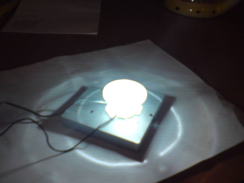

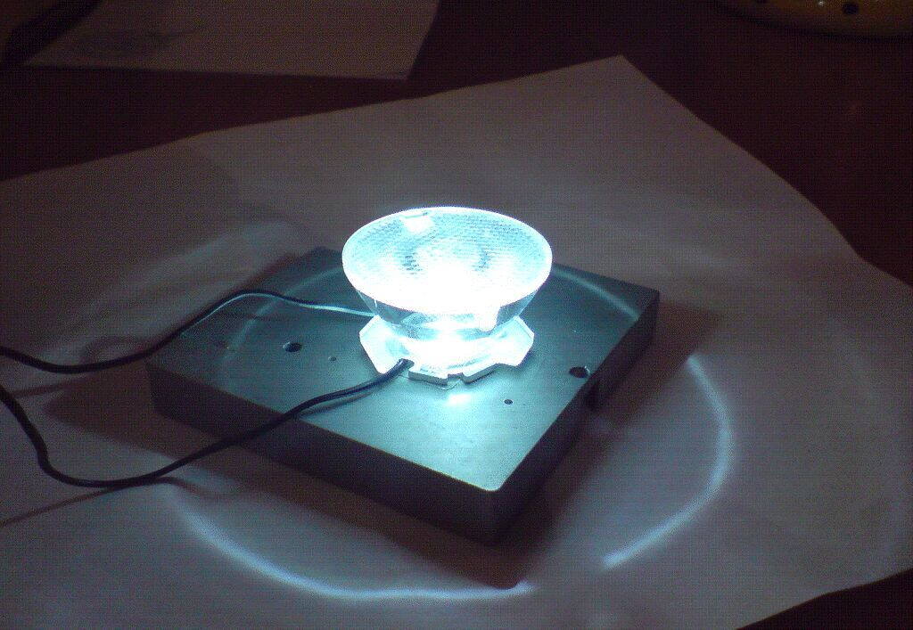

Одна шт. около 60 грн., могу посодействовать/привезти сколько нужно, примерно один раз в месяц едет товар из Кореи, т.е. заранее нужно оговаривать и платить. Обычно под конец месяца.
Такая коллиматорная линза с Р7 стоит у самого на руле, 15 градусов - обзор и дальнобойность отличные.

Я могу привезти не с того сайта, о котором ты пишешь, а напрямую от производителя из Кореи. Все бимшоты в интернете дают ошибочное представление о работе этой линзы, в реале в разы лучше. Я когда купил, переживал что будет хуже чем рефлекторы которые во всез китаях стоят (привычка пользоваться отражателями), но на практике даже лучше. По драйверу, более лучшего по качество/цена чем этот http://www.kaidomain.com/ProductDetails.aspx?ProductId=9534 ненашел. Выдаёт 3,17А на мах., 1,63А на среднем и 0,17А на мин. Вот картинка с офиц. даташита линзы и пару тех что у меня есть с фильтром медиум:
