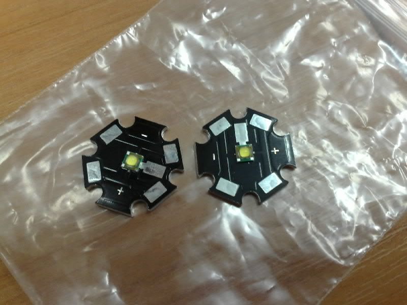

диоды XPG-R5 (XPGWHT-L1-000-00H53) у меня на руках
напаянные на подложку Стар 20 мм.
завтра буду колдовать..

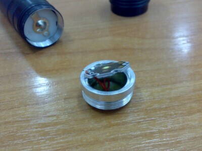

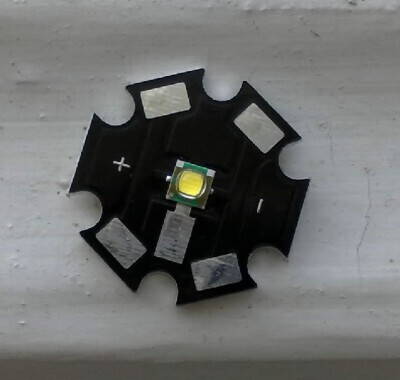

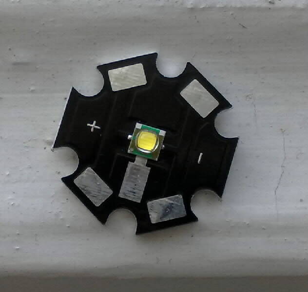

Вопрос к гражданам знающим..
хочу выпаять подложку из полиса(фото 4) и вставить туда XPG, без балансного резистора и без драйвер. Питать буду 18650 3.7 вольта.
Вопрос в том, сгорит ли он сразу или нет? ибо старый Полисовский диод который питается от 3хААА отлично себя чувствует с 18650..не греется и не горит..
PS второй диод забронирован предварительно.. по цене 6 у.е.

На заряженном аккуме 4,2 вольта. Все зависит от того насколько диод своей нагрузкой просадит напряжение на аккумуляторе.
померяй тестером ток при заряженном аккумуляторе, все сразу станет понятно.

Я в радиоэлектроники не очень силен, но диод (обычный диод, или светодиод думаю не принципиально) имеет свойство пропускать ток только в одну сторону. То есть в одну сторону его сопротивление минимально, а в другую максимально(много MOm). По идее какое-то прямое сопротивление у самого диода не позволяет ему сразу сгореть, но ток при этом наверняка идет слишком сильный. Светить он будет всё хуже и хуже. А при плохом охлаждении может вообще сыграть в ящик. Думаю на 1-1.5 Om сопротивление продлит ему жизнь.

Судя по 4 фотографии могут быть проблемы с охлаждением

откуда данные про 4.2 вольта, ведь написано 18650 3.7v
подложка алюминиевая и цоколь алюминий..если внутрь цоколя уплотнить фольгой..может будет жить..
надеюсь получится как у SanYa на его бездрайверном фонаре SpiderFire SSC P7
Подскажите еще, как расчитывается балансный резистор для 3.7(4.2v) и 700 мА
