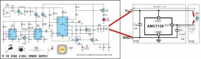

Интересно, если отпаять провода, питающие диод и впаять туда дополнительно микросхему 7135, а к ней уже диод припаять оно ж должно работать? Как на такой схемке (правда это не от сигмы, но смысл тотже)

Sergey Melnikov
а зачем? первая часть схемы и так уже импульсный повышающий преобразователь со стабилизацией тока 350мА, а к нему еще линейный на те же 350мА, не понимаю...
AMC7135 удобен в качестве простейшего решения при напряжении питания 5,5-3,7В и допускает параллельное включение для увеличения выходного тока.

Наверно не удачный пример первой части схемы.
В общем - в сигме есть свободный доступ к проводам на диод. Но вынуть из фары электронику - не раскурочив фару - проблематично. Учитывая то, что при проседании напряжения на батарейках - фара плавно теряет мощность, я думаю там нет стабилизации тока. Иначе она б тупо гасла за пару минут с максимума до нуля. А так можно будет поставить одну Li-On на 3,7В или вернуть обратно блок от АА батареек, поставив там всего 4 штуки. Не разбирая саму фару, а просто приклеив 7135 гдето в свободном месте.

Sergey Melnikov
если там нет нормальной электроники то однозначно курочить, оставлять неизвестную схему со своими доработками нежелательно из соображений надежности, а нормальной универсальности питания можно добиться только с выносным питанием, да и консольно на руле меньший вес будет.
