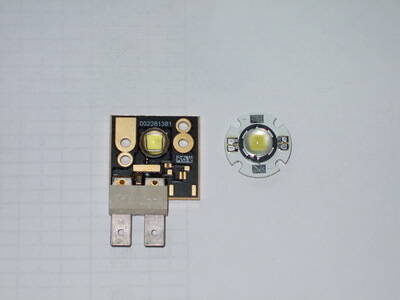

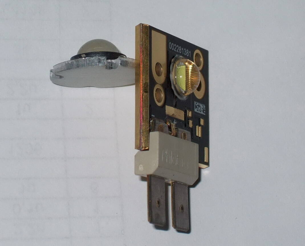

LEX писал(а):
6А?? Них...фига себе :eek:
Тестировал CST-90 на токе 12 Ампер, он по теплоотводу лучше ССТ-90, кристалл на медной квадратной подложке 27х27 мм, толщиной ок. 3 мм!!
Думал фару делать, но лучше на ХМЛ, а эти использую в другом месте, при 10-11 А, ок. 3.000 лм света. Драйвер свой.
На фотке он рядом с классикой - Р7 на 20 мм старе.
Изображение 587_измен.размер.jpg [ 27.98 КБ | Просмотров: 2402 ]
Изображение 590.jpg [ 193.16 КБ | Просмотров: 2401 ]
