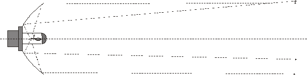

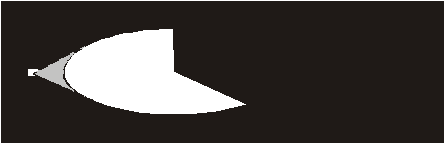

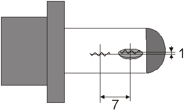

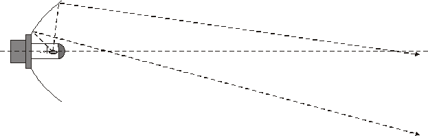

Ув. vth,
тогда можно попробовать сделать, как в автолампах: там для получения заветной "галочки" на световом пятне используется специальная шторка или по-другому — экран.
В обычных двухнитевых автолампах этот экран уже встроен в саму лампу. И такие лампы применяют в рефлекторной оптике.
Есть ещё...
(См. следующий пост. У форума ограничение на кол-во картинок.)
Комментарий к файлу: Световое пятно ближнего света на плоскости дороги
ris80000.gif [ 890 байт | Просмотров: 21691 ]
Комментарий к файлу: Световое пятно ближнего света на перпендикулярном потоку экране
ris70000.gif [ 611 байт | Просмотров: 21688 ]
Комментарий к файлу: Рефлекторная оптика. Режим ближнего света.
ris60000.gif [ 1.62 КБ | Просмотров: 21693 ]
Комментарий к файлу: Рефлекторная оптика. Режим дальнего света.
ris30000.gif [ 1.43 КБ | Просмотров: 21686 ]
Комментарий к файлу: Схема обычной автолампы для рефлекторной оптики
ris10000.gif [ 2.21 КБ | Просмотров: 21687 ]
Сами понимаете, нужно гораздо детальней знать чего Вы хотите.
А Вам, чтобы знать чего Вы хотите — нужно знать что, вообще, можно хотеть...

Есть ещё так называемый "немецкий биксенон" — прожекторная схема. Там система рефлкторно-линзовая с подвижным экраном. (Вот её и можно попробовать со штатными коллиматорами.)
