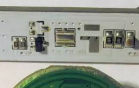

какой же он качественный, отзывы надо читать а не обзоры, если тебе повезло в кавычках и драйвер не выдает максимальный заявленный ток, то это еще не статистика
Купил такой фонарь на али неделю назад. Выяснилось несколько не хороших моментов, после выключения фонаря заметил какое-то странное свечение на светодиоде, оказалось что после выключения люминофор слабо продолжает светится (т.е. в его составе точно присутствует фосфор и со временем он начнет терять яркость из-за хим. реакций в люминофоре). Плюс ко всему тепло светодиод отдает очень плохо даже на плату. По моим замерам температура на максимуме яркости на светодиоде составила 118 градусов в то время как сама плата вокруг светодиода прогрелась только до 78 градусов. Не поверив прибору коснулся светодиода пальцем и получил небольшой ожог. Так что делайте выводы.
Как выше писал Nymus, яркость на его фонаре упала в два раза при частом использовании, мой тоже походу долго не протянет, надо менять диод и мудрить с охлаждением.
Обратите внимание на термоинтерфейс в кавычках с обратной стороны светодиода - его просто нетИзображение

1 - всі сучасні світлодіоди є люмінофорними. Саме це дозволило свого часу сильно підвищити яскравість світлодіодів, до цього вони навіть в якості індикаторів погано працювали. Саме він же дозволяє "грати" кольорами. Доречі в білих світлодіодах люмінофорна складова найбільша.
2 - це алюмінієва плата - цільняковий тепловідвід :facepalm:

tifo
диод.jpg [ 25.82 КБ | Просмотров: 16057 ]
На ций свитлыни выдно ныз свитлодиода , якый звычайно паяеться до алюминьевой платы :ROFL:

Свідтлодіод припаяний до білої прямокутної алюмінієвої плати зі зворотнього боку на цьому фото між ік світлодіодом та приймачем, шляпи яких трохи виглядають. А кругла зелена плата знаходиться збоку туби, а на місці твого уявного світлодіоду має плюсовий контакт для акума.
И куда он отводит тепло, на пластмассовую вставку внутри :facepalm:
Косяк с теплоотводом -- при закручивании кольца, ТИР-ка отодвигает алюминиевую плату со светодиодами примерно на 1мм от корпуса.
http://forum.fonarevka.ru/showpost.php? ... stcount=50
