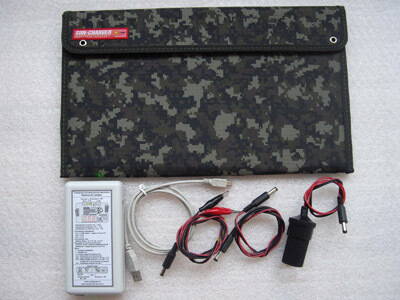

... если на денек другой в путь тогда китаец понятен...
Когда уже закончиться этот повальный китайразводутиль!
Если посчитаете получите простой ответ - вы купили корпус с разъемами за 15 бакорезов :D
Вампир стоит 800 грн!Если нужна 1 шт.
А так стоимость изменится в меньшую сторону если кол-во от 3-х
По сравнению с ценой в 15 бакинских конечно китаеза круче. :ROFL:
Не будем о бюджете ибо экономических фактор всегда вторичен если необходимо электричество 100% автономное.
Посмотрите хар-ки вампира и сравните.
Вампир для занающих! кто хоть раз видел в работе и пользовал не будет даже сравнивать и думать!

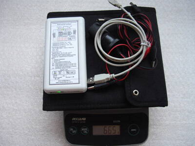

Причем вампир идеально работает с солнечной батареей (естественно не встроеной) ее нужно подбирать по параметрам относительно ваших электропотребителей а также учитывать периодику использования оных от сюда и идеальный СОВЕРШЕННО АВТОНОМНЫЙ вариант получится.
На фото представлены комплекты с 6 вольтовой и 12 вольтовой панелями на основе аморфного кремния, а также общая масса идеального варианта SC6/6 +Вампир цифра+ необходимые кабеля.
complex_3_big.jpg [ 75.65 КБ | Просмотров: 3752 ]

Что-то кроме рекламной мути из вашего ответа ничего не понятно. В чем конкретно преимущества вашего варианта? Пока я вижу только одно преимущество - более высокий КПД, скорее всего за счет двух элементов 18650 соединенных последовательно и лучшей схемотехнике. В то же время это и недостаток - в короткий поход на 3 дня таскать лишний вес незачем, а в качестве резервной зарядки хватило бы и одного элемента. Вид у вашего вампирчика еще более колхозный чем у китайца, корпус, как я понимаю, тоже не защищен от намокания. Разъясните преимущества потенциальному покупателю.
П.С. Разве солнечные панели на основе аморфного кремния не являются наименее эффективными из доступных?
