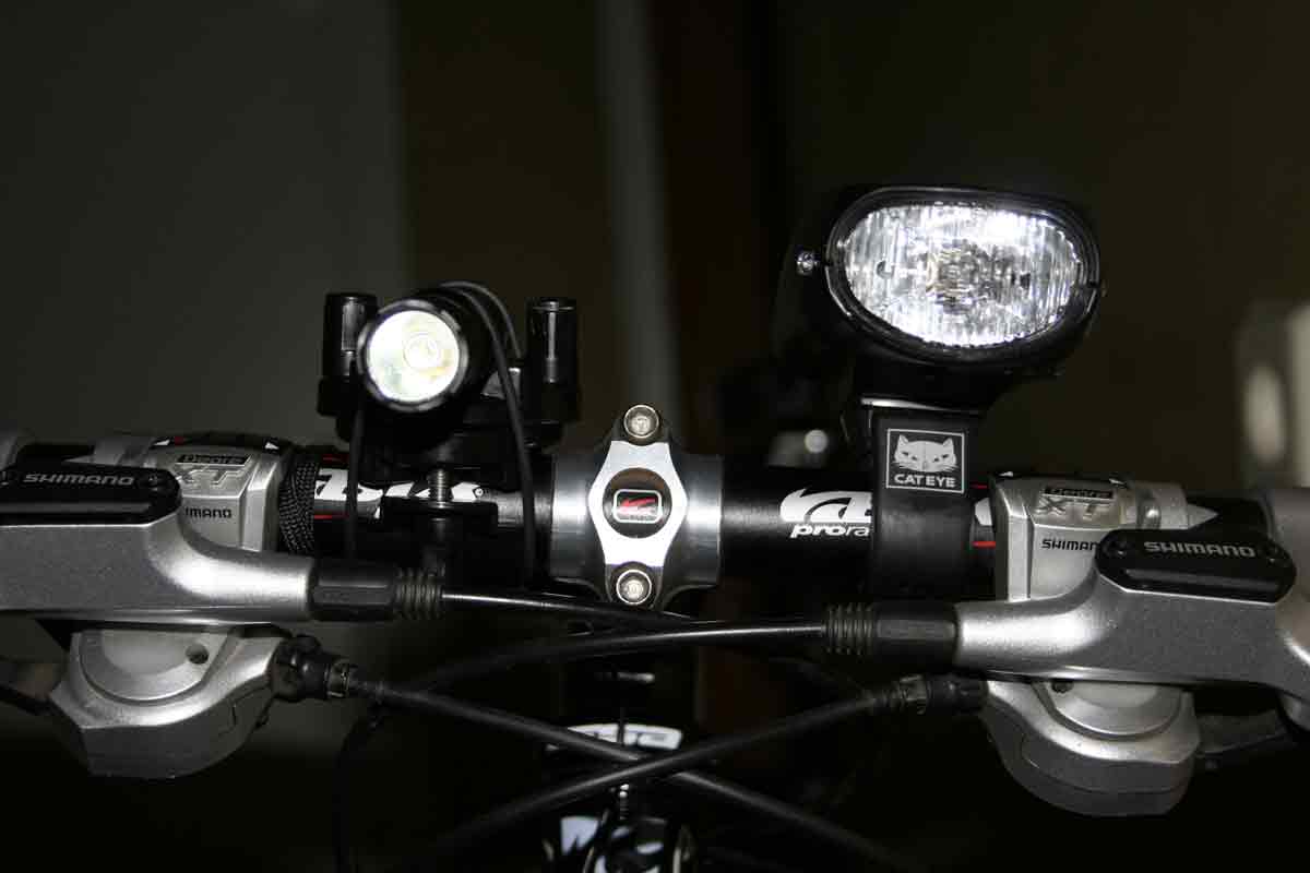

СообщениеДобавлено: 12.12.2008 20:01
Сообщения: 92
Город: Комсомольск, Кременчуг
Зарегистрирован:20.02.2008
[quote="Белый_Сокол"]шопопало...[/quote]
Так это называется до тех пор, пока не ощутишь его в своих руках и не прокатишься по темным улицам. После этого возникает желание добавить еще один такой или более мощный. И не потому, что первого не достаточно для нормального освещения дороги.
Изображение-590.jpg [ 27.66 КБ | Просмотров: 11177 ]
