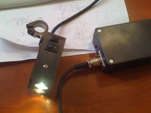

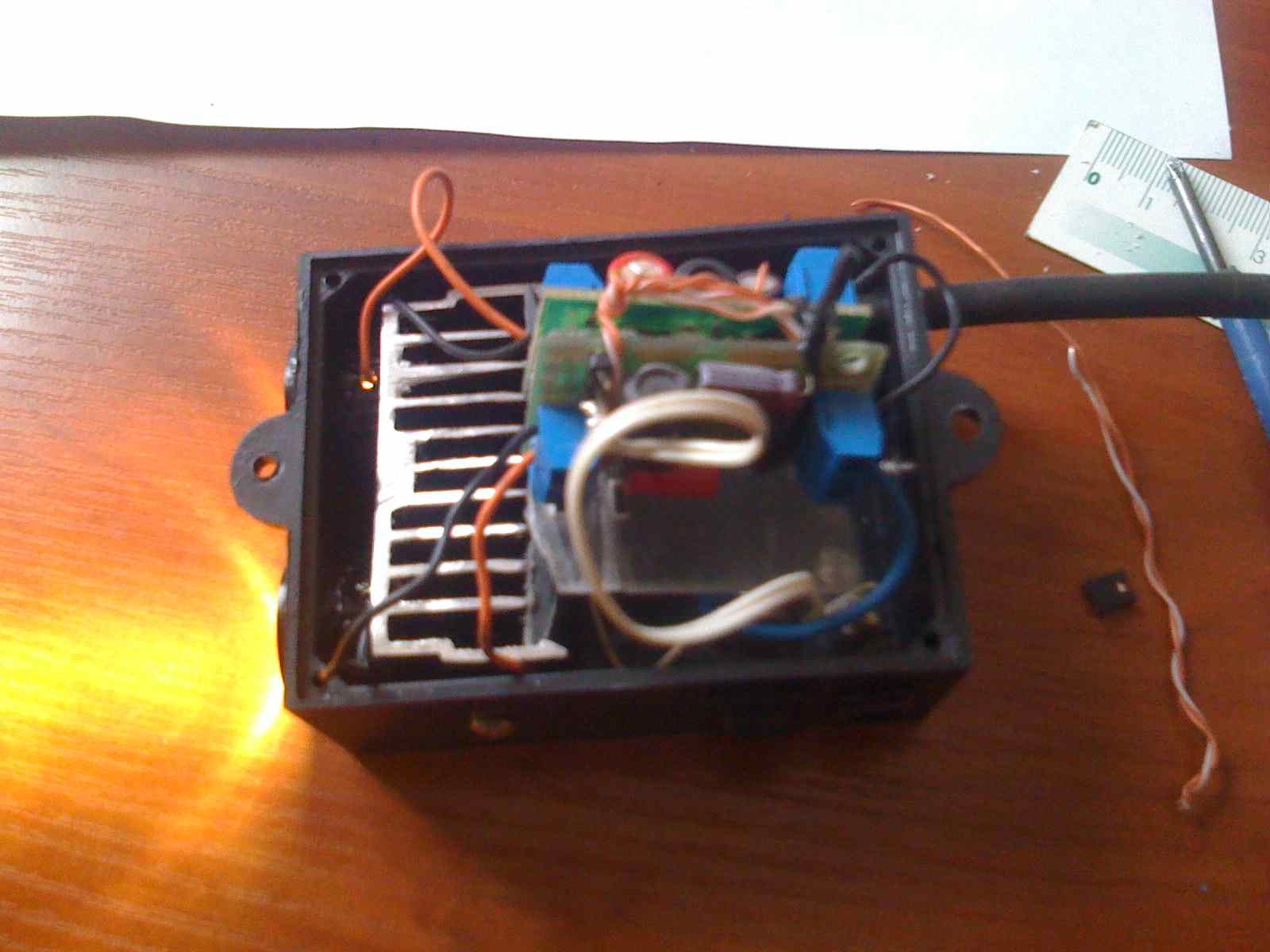

Вот фото моего девайса.
Еще только доделать зарядку автоматическую, вставить ее в блок с батареей.
Жрет при полном освещении 534 ма, при минимальном 130 ма.
IMG_0111a.jpg [ 58.22 КБ | Просмотров: 8083 ]
IMG_0108a.jpg [ 74.92 КБ | Просмотров: 8091 ]
Не важно что делать - важно как и для чего...
