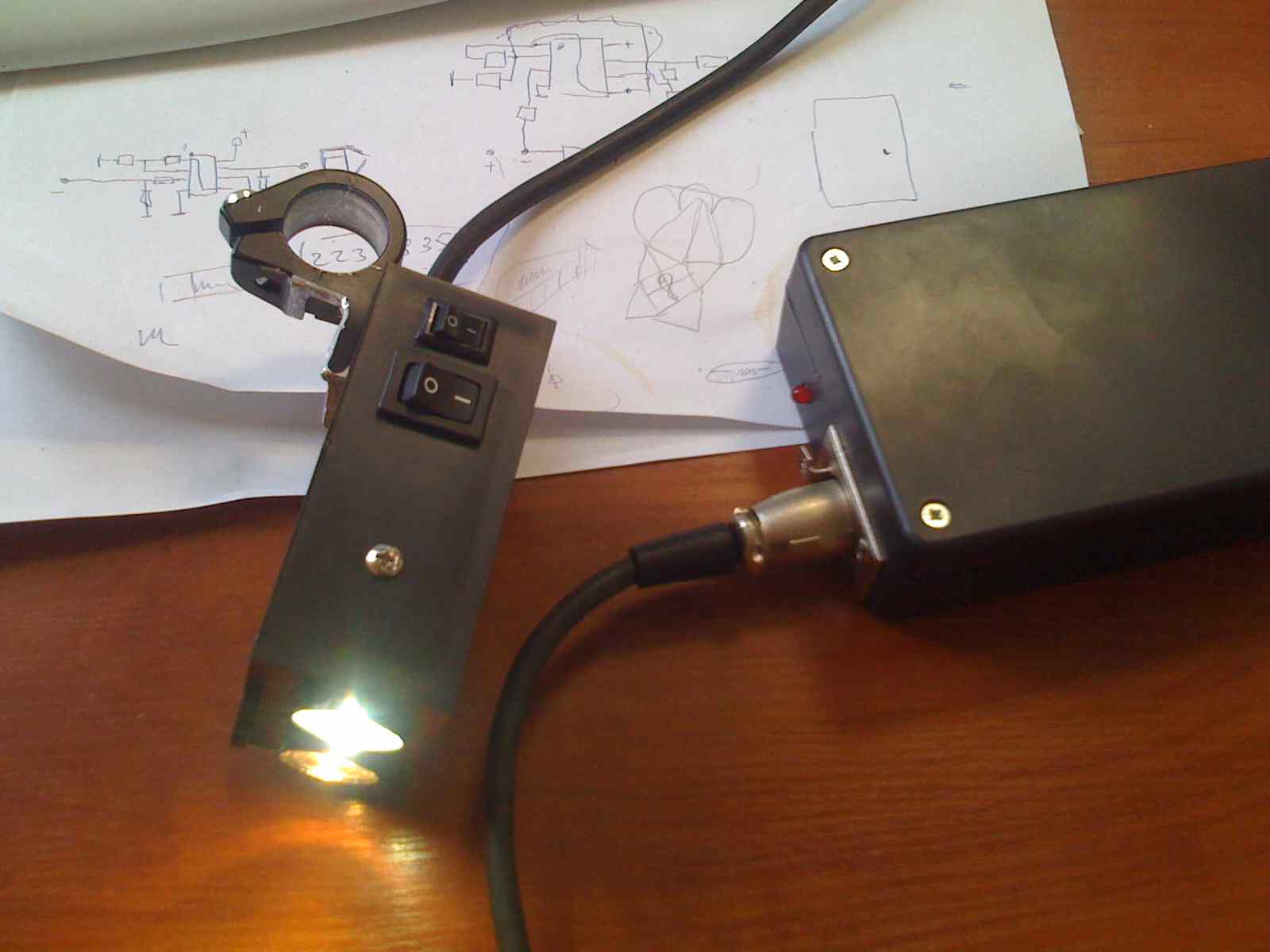

Есть идея оптику+светодиод+радиатор+драйвер засунуть в корпус от дешевого китайского алюминиевого фонарика за 20 грн, вытащив оттуда все за исключением стекла -
Себе я примерно так и сделал, в корпус фонаря, он же - и радиатор, вставил сборку, выключатель и вывел кабель со стандартными разъемами. Дешево, сердито, и, пока не светит, внимания не привлекает. Для лучшей теплопередачи от диода к корпусу сделал медный стаканчик и к корпусу его притер, затем пропилил и разжал пружинкой - заодно и сидит туго. А батарея - от кроны - с полчаса хорошего света и с полчаса - тусклого. Сборка от 6 до 12 пальчиковых АА аккумуляторов - при хороших хватает на ночь... есть и батареи 12 вольт свинцовые, но тяжелы, заразы...

У меня стоит 6 вольт 2.8 ампер часа. плоская 97х35 мм места мало занимает.
под нее купил распред коробку которая герметично закрывается, туда разъем для зарядки вставил, и 3 выключателя 1фары, 2 фары, и ближнего света 2 фары.
Вот только корпус в режиме 5 Ватт все равно греется сильно, не смотря на термопасту, и притирку радиатора. :(
Вчера в центр города выезжали променад сделать под вечер, так такое очучение что у тебя фара от машины стоит :D

Вот фото моего девайса.
Еще только доделать зарядку автоматическую, вставить ее в блок с батареей.
Жрет при полном освещении 534 ма, при минимальном 130 ма.
IMG_0111a.jpg [ 58.22 КБ | Просмотров: 7723 ]
IMG_0108a.jpg [ 74.92 КБ | Просмотров: 7731 ]

У меня хомут сделан из ручки от тормозов, дешевых китайких...
Отпилил лишнее, просверлил отверстия, ну и все...
Скопировал себе схему драйвера светодиода, и сделал копию печатной платы,
Теперь не надо выкидывать 71 гривну за такую мелочь в сборе. :D
Хочу поменять тепло белый светодиод на просто белый, а то плохо светит, и толку от него мало.. и мощный светодиод посадить на оптику в 8 градусов.

светодиод пока не продам. На данном этапе доделываю схему для двух светодиодов на одной плате, с индикатором разряда батареи.
Сам драйвер светодиода в Киеве на радиорынке на выходной ток 350 ма стоит 35 грн, светодиод на тепло белый свет я покупал за 25 грн, 350 ма 40-55 люмен, как по мне он слабо светит,
хочу поставить второй на 160 люмен, и подключить его так же через переключатель 80-160 люмен, то есть 350-750 ма.
В субботу буду делать тест на время полной разрядки аккумулятора.
