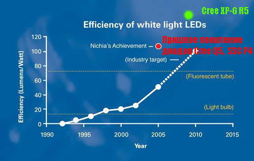

Существуют диоды с любой указанной температурой. Однако более эффективными являются более "холодные" из них.

Эффективными с точки зрения люксметра наверное. Видел в инете график температурной воспримчивости глаза + температурные графики разных типов светодиодов. Получается площадь совпадения была лучше у тёплых светодиодов. А новые светодиоды тот же R2 по моему только холодный. Но возможно тут нужен субъективный подход к выбору.
GT Avalanche 1.0 2007 Liquid Silver
 Заголовок сообщения: Re: Статья: FAQ. Ночное освещение.
СообщениеДобавлено: 10.11.2009 01:17
Сообщения: 2956
Зарегистрирован:31.03.2007
Да все так и есть. Но эффективный не только по люксометру. Там такое - теплый и тусклый или яркий и холодный. Светлее ощущается именно в последнем случае. Хотя именно за более теплый спектр мне Cree Q5 нравились больше чем SSC P4. Впрочем свет вполне приличный(в статье бимшотик есть, хотя он конечно от фотика несколько зависит), плохо когда оно уходит в синий или зеленый(несмотря на то, что у нас на зеленом максимум восприимчивости, выглядит неочень).

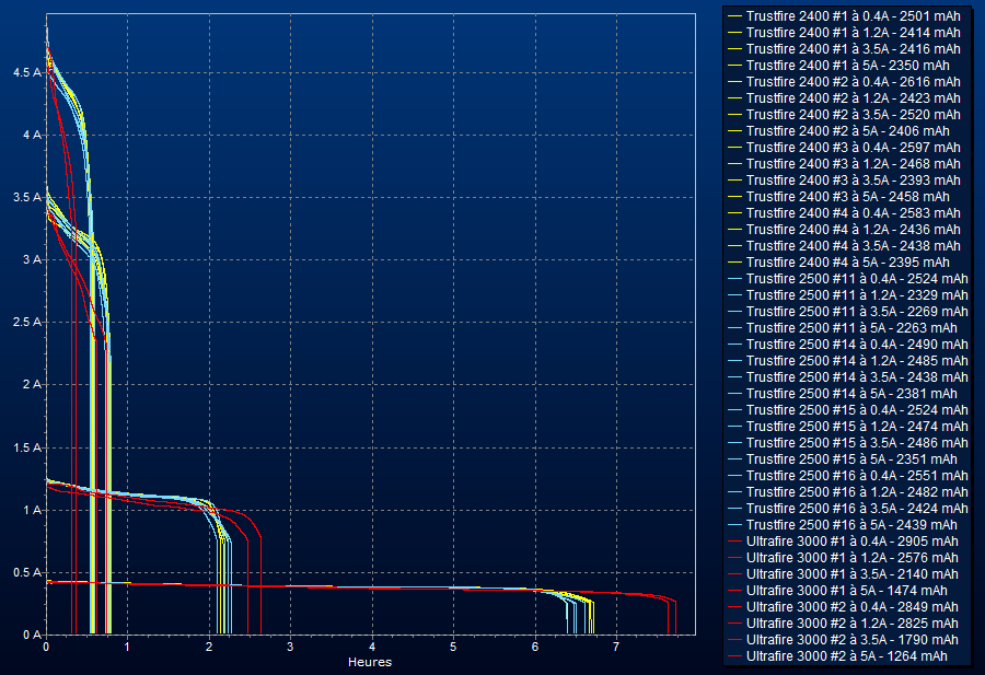

Несколько слов о аккумуляторах.
Защищенные аккумулятроры UltraFire, TrustFire имеют размеры немного больше указанных.
18650 - Длина 68 мм, диаметр 18,5 мм.
16340 - Длина 36мм, диаметр 16мм
В большинство фонарей они влазят, но бывают исключения. Часто не помещаются в фонари, питающиеся от 2 и более CR123
Еще как вариант можно прямо в Харькове приобрести 18650 промышленных серий, именно они применяются в большинстве ноутбуков. Они как правило без защиты, имеют меньшую емкость, но зато 100% точный размер и длительный период службы при правильном использовании.
Умирает ли литиевый аккумулятор при глубокой и даже полной разрядке?
Сразу скажу, что даже на защищенных UltraFire, TrustFire такой защиты нет. т.е. их можно посадить в ноль.
Посаженный 1 раз аккумулятор может сразу полностью умереть, а может и выдержать много таких глубоких разрядок. Это скорей всего зависит от качества самих аккумуляторов и от того как быстро после разрядки аккумулятор был заряжен.
1 незащищенный Trustfire 16340 умер сразу после разрядки, другой на 3 цикле, а GP 18650 1 умер на втором, другой уже месяц держится (каждый день полностью разряжаю, потом заряжаю, на выходных он лежит полностью разряженный)
