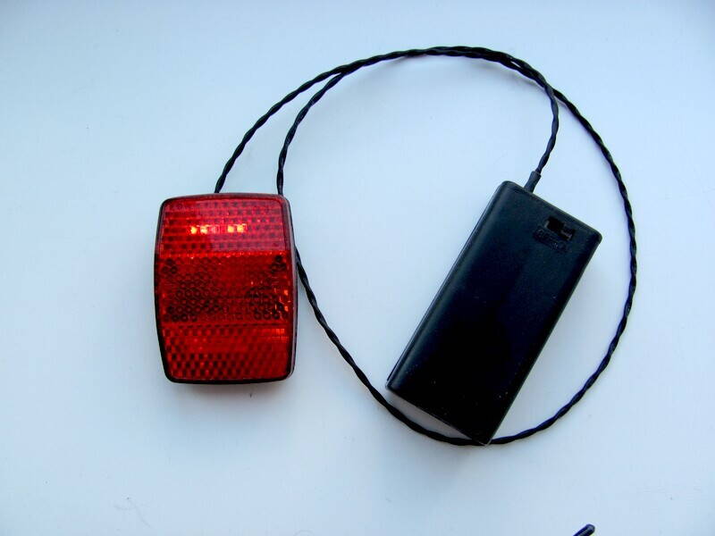

Я делал катафотку с тремя группами светодиодов и режимами несильно "вырвиглазного" строба. Да, внимание обращают на нее, но вот светового потока как мне показалось - маловато будет. Пока лежит на столе...
Комментарий к файлу: Строб в катафоте. С питанием от 2хАА в сумку под раму.
IMG_7957.JPG [ 72.03 КБ | Просмотров: 3281 ]

Показывал выше - строб в катафотке - тинька 13, пара ключей, десяток смд диодов красного цвета - 2 режима - строб и пребор еще нескольких режимов по кругу. питание - 2хАА в подрамную сумку (или в подседельную). Программа писалась не мной, правки вносились на ходу, но если что - можно будет нарыть исходники. Схема так же на работе валяется нарисованная огрызком карандаша на куске бумаги...
