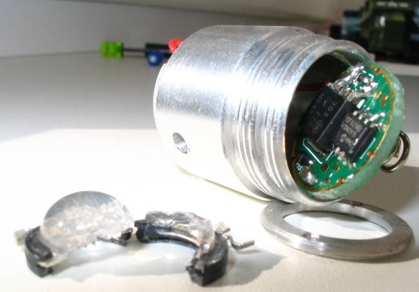

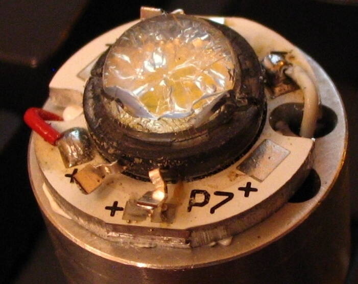

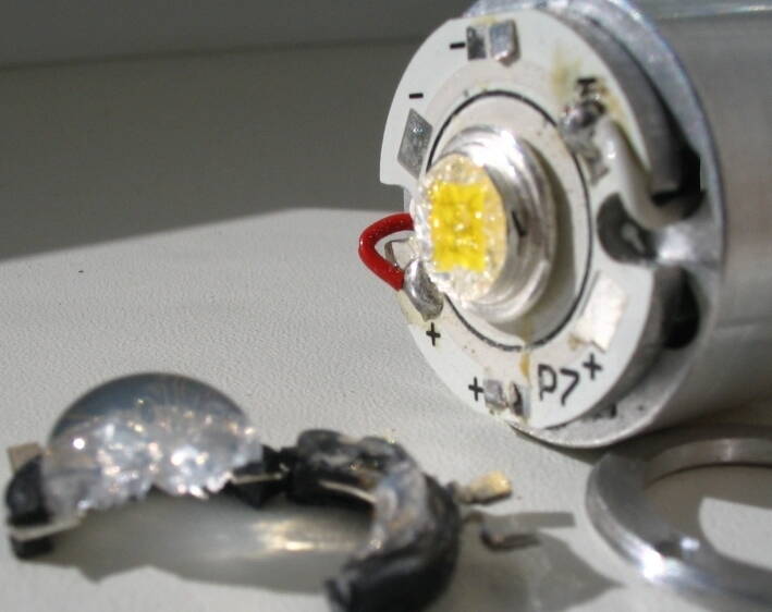

Сгорел таки диод в SF-23 (аналог http://www.dealextreme.com/p/ultrafire- ... 8650-50315). Собственно вопрос:
какой диод (кроме, понятно, самого Р7) можно туда поставить, и посоветуйте драйвер к нему.
Фото:
Комментарий к файлу: Диод с линзой
Img_7092_small.jpg [ 240.43 КБ | Просмотров: 3736 ]
Комментарий к файлу: Разобрал :)
Img_7107_small.jpg [ 210.55 КБ | Просмотров: 3736 ]
Комментарий к файлу: Драйвер
Img_7110_small.jpg [ 240.59 КБ | Просмотров: 3736 ]

Поставить можно и нужно XM-L. Вот только в том что сгорел именно светодиод у меня есть сомнения - быстрее всего сгорел как раз драйвер светодиода. Но тем не менее замена Р7 на ХМЛ не помешает.

Maksym
Нет, точно светодиод. Он у меня разобранный сейчас валяется.
Фотки дома, вечером покажу.
Хотя драйвер менять тоже буду. Хотя сгорел он просто от перегрева (скорее всего).
