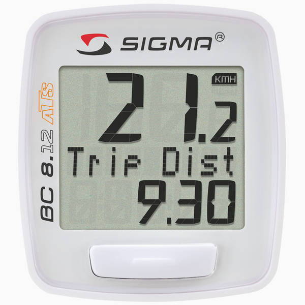

Купил Велокомпьютер Sigma Sport BC 8.12 ATS.
Установил. Все работает замечательно.
Набора функций хватает вполне.
И самое главное это отсутствие провода между базой и датчиком.
Но есть существенное замечание!
Он упорно не хочет автоматически выходить их состояния сна.
То есть.... Пока не нажмешь кнопку и не разбудишь его так и будешь ехать со спящим компом.
Прошу помощи разобраться с этой проблемой. Я не всегда вспоминаю что его нужно разбудить.

semash писал(а):
Бюджетный беспроводной велокомьютер...
думаю в этом проблема..
а вообще должен выходить из сна сам?
по проводным точно должен)
Але там, де я себе запхав, ані психолога, ні шамана.©
Где-то про верхние модели читал, что выходят сами, но для ускорения процесса рекомендуют нажать любую кнопку. Сам пользуюсь проводным, поэтому в достоверности инфы ручаться не могу :oops:
semash, самое простое, что можно рекоментдовать — это связаться с сигмовской техподдержкой.

Очень интересовался как же в беспроводных компах реализовали функцию автостарта, потому как постоянно включенный приемник кушает много электричества.
В сигмовских STS автостарт реализован датчиком посадки компа на вел (при установке компа в крепление приемник включается). И вот случайно на сайте сигмы увидел такое заявление:
Код:
All wired SIGMA SPORT bike computers switch on and off automatically.
All STS (Sigma transmission system) wireless SIGMA SPORT bike computers switch on and off automatically. The bike computer switches on automatically when:
- The bike computer is mounted in the bracket and the bike moves (STS devices) or the wheel is rolled (wired devices).
- Only the BC 8.12 ATS has to be awoken by pressing a button.
- The bike computer switches off automatically after five minutes (sleep mode) providing that no speed signals are received and no buttons are pressed.
т.е. с проводными все понятно - сами включаются и выключаются. Серия STS - беспроводной включается когда компьютер на веле и вел поехал.
Выключаются компы через 5 минут после последнего сигнала с датчика. И только BC 8.12 AST должен быть разбужен нажатием кнопки. Так что "I have a bad news for you..."
Да, найдена инфа здесь: http://www.sigmasport.com/en/service_center/produkt_support/bikecomputer/antwort/?flash=1&produkt=146&jahrgang=12&frage=2588&gruppe=1&sprache=2&typ=bikecomputer&id=330
Код:
Я задумывался почему все компы STS а этот ATS. Но не дошел сам к этому.
Жаль, что в описаниях девайса кругом написано, что авто старт присутствует.
Ведь рассматривая покупку я учитывал наличие именно этой функции.
Спасибо всем.

Но все же есть одно НО.
Если 8.12 ATS вставить в базу от 509-й Сигмы (проводной), то автостарт работает.
Что-то не вяжется.
