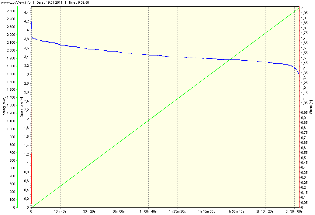

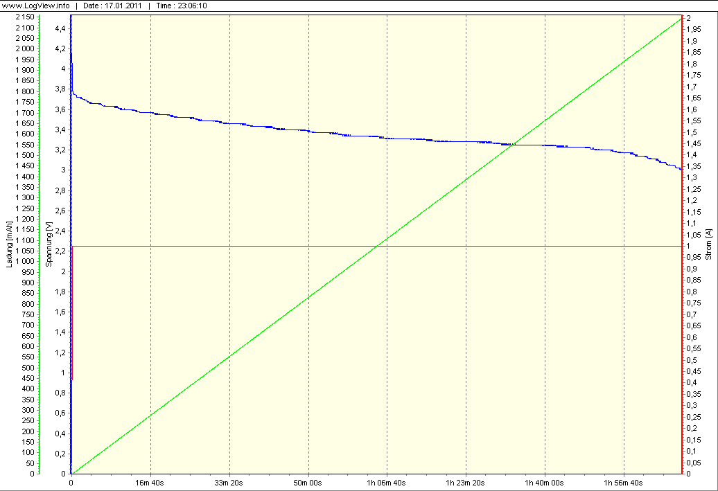

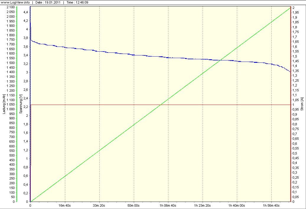

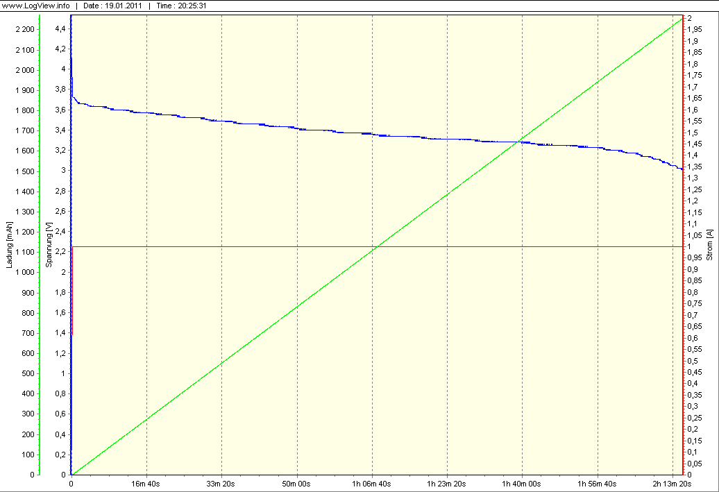

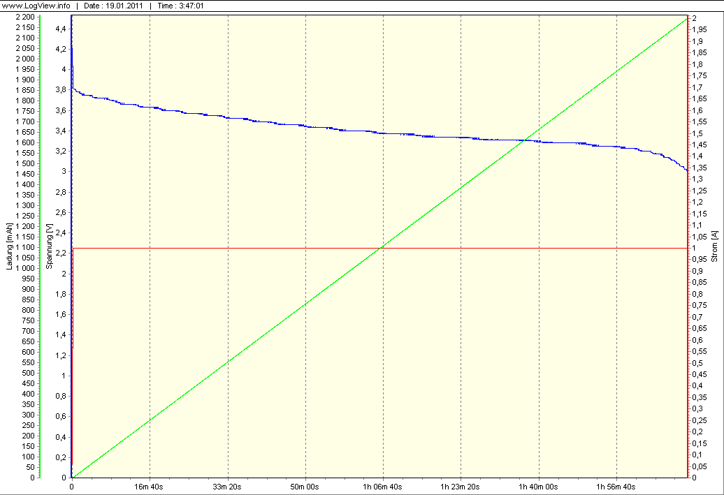

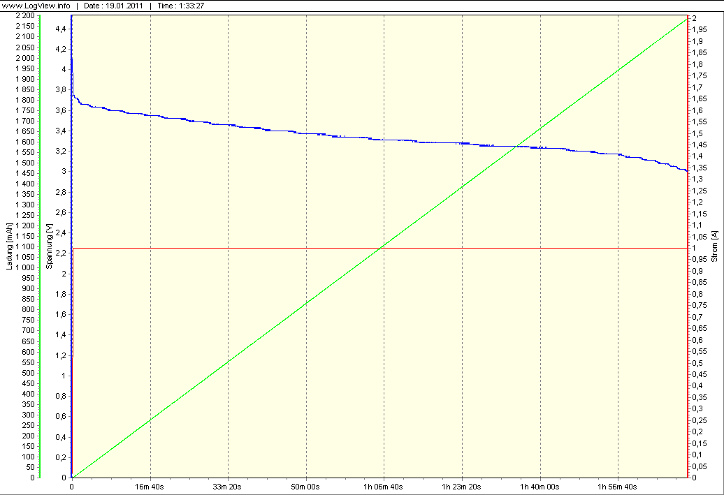

Зарядка всех аккумуляторов проводилась OEM зарядкой для 18650.
Аккумуляторы разряжаются током 1A, до напряжения в 3V при комнатной температуре.
UltraFire 2400 protect grey
UltraFire 2400 protect grey.gif [ 19.01 КБ | Просмотров: 8761 ]
UltraFire 2600 protect green
UltraFire 2600 protect green.gif [ 19.45 КБ | Просмотров: 8761 ]
UltraFire 2600 protect red
UltraFire 2600 protect red.gif [ 19.4 КБ | Просмотров: 8761 ]
Trustfire 2400 protect black&red
Trustfire 2400 protect black&red.gif [ 19.41 КБ | Просмотров: 8761 ]
Trustfire 2400 protect grey
Trustfire 2400 protect grey.gif [ 19.39 КБ | Просмотров: 8761 ]
Trustfire 2500 protect blue
Trustfire 2500 protect blue.gif [ 19.44 КБ | Просмотров: 8761 ]

тестируемые образцы были новыми? сколько циклов заряд-разряд проводилось? менялась ли их ёмкость от цикла к циклу и как?
 Заголовок сообщения: Re: Сравнение аккумуляторов 18650.
СообщениеДобавлено: 23.01.2011 22:58
Сообщения: 2040
Город: Харьков, Холодная гора
Зарегистрирован:26.12.2008
Все акки новые, мною распечатанные. Замер с первого полного заряда. Несколько аккумуляторов прогнал по второму кругу, результат больше не стал, так что судя по всему "разгон" аккумулятора есть ни что иное как сказки.

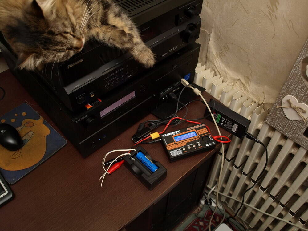

Насколько понял этой зарядкой можно только 2-е или 3-и банки заряжать, и надо отдельно ещё БП покупать. Но цена всё равно хорошая.
А этот вариант на все случаи жизни, хоть от машины аккумулятор заряжай.

Угу, пользуюсь таким. Кормлю от компового БП. Неудобно присасываться к 18650. Холдер колхозить муторно, а покупать дорого. Или скинемся? Там $10 за 5 штук, я бы взял себе два

Я сделал из поломанной зарядки для 18650.
