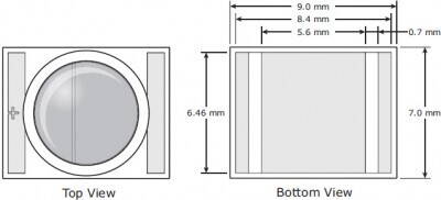

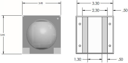

Sergey Melnikov, наоборот именно R2 устаревший диод. Этот рефлектор как раз специально под XPG-R5, никакой другой диод не пройдет в отверстие, диоды старого поколения выглядят вот так:
R2.jpg [ 53.26 КБ | Просмотров: 10271 ]
У них линза в металлической юбке, у XPG-R5 конструкция значительно проще.
r5.jpg [ 36.31 КБ | Просмотров: 10271 ]
Рассверлить отверстие аккуратно не получится, хромирование отлетит кусками, и придется полировать сам алюминий.
