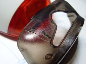

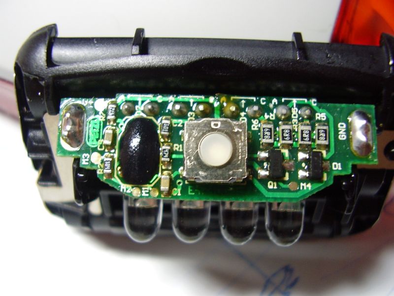

Произвел трепанацию фонарика с целью качественной заклейки корпуса ну и конечно посмотреть что там внутри.
В результате исследования и анализа увиденного могу утверждать что данный фонарик подвержен тресканью корпуса в связи нагруженности пластика крышкой батарейного отсека (пластик постоянно натянут). Думаю что это конструктивный прасчет, и данные трещины могут возникать у многих у данной линеки фонариков...
Среди нас есть электронщики, давайте попробуем предположить что внутри микросхемки. Может кто нибуть могет набросать предположительно схему питания светодиодов
Комментарий к файлу: а это электроника данного девайса
P6020011.jpg [ 75.69 КБ | Просмотров: 7161 ]
Комментарий к файлу: трежина на корпусе
P6020004.jpg [ 66.8 КБ | Просмотров: 7134 ]
