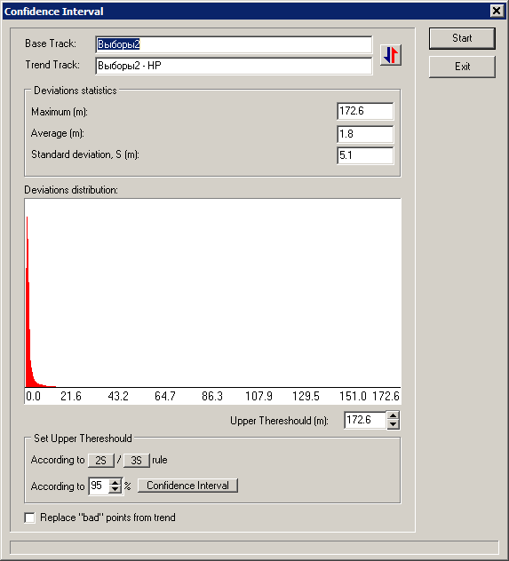

Вот очередная версия:
https://drive.google.com/file/d/0B1SFdzGC9fHXZDdES2JBam1hRGs/view
Тут подправлено несколько мелких ошибок, немного оптимизирована отрисовка карты. Добавлен новый фильтр - Ходрика-Прескота (используется в эконометрике главным образом для выделения трнедов). И (думаю, Вам понравится) добавлен новый инструмент - Доверительный интервал (Confidence Interval). Суть его в следующем. Сначала вы проводите сглаживание трека любым подходящим фильтром. Это будет т.н. "тренд". Затем убеждаетесь что в списке отмечены [галочкой] два трека - исходный (Base) и сглаженный (Trend). Далее запускаете инструмент (он в меню Action). Видите статистику отклонений точек базового трека от тренда
1.gif [ 10.42 КБ | Просмотров: 3923 ]
теперь мы можете указать доверительный интервал (максимально допустимое значение отклонения) и отфильтровать все точки, который выходят за его границы.
Задать значение доверительного интервала можно несколькими способами:
- вручную в поле Upper Thereshould
- по правилам 2- или 3-сигма (среднее значение отклонения + величина стандартного отклонения, умноженная на 2 или 3)
- в процентах от общего числа точек (например, 95%-й доверительный интервал означает, что в треке останется 95% точек, а 5% точек с самыми большими значениями отклонений будут отфильтрованы).
Опционально можно указать чтобы отфильтрованые точки не удалялись, а заменялись на точки из тренда (по сути - сглаживались).
//Cheers, Victor
