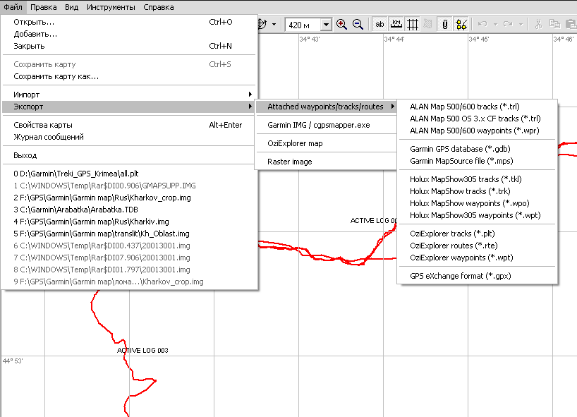

Я бы уточнил задачу, чтоли))) У sands Garmin, следовательно понадобится програмка для конвертации треков в формат .gdb, чтоб потом скормить в MapSource. Не знаю, может ли Ozi это делать. GPSmapEdit - может точно.
2233.PNG [ 35 КБ | Просмотров: 3720 ]
