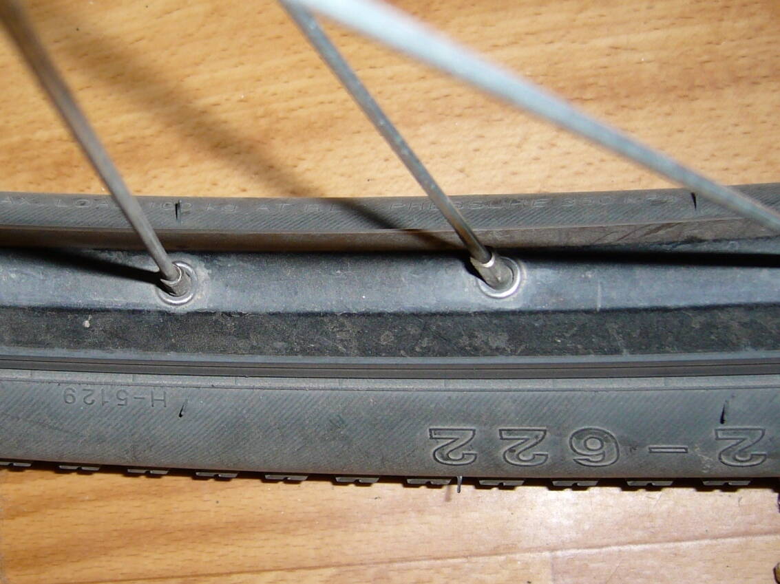

Вчера ночью замерил текущую комплектацию:
Сзади внешняя ширина обода составила 38.1мм, покрышка 55мм. Это - то что мне нравится, сидит отлично!
P1090139.JPG [ 447.93 КБ | Просмотров: 2103 ]

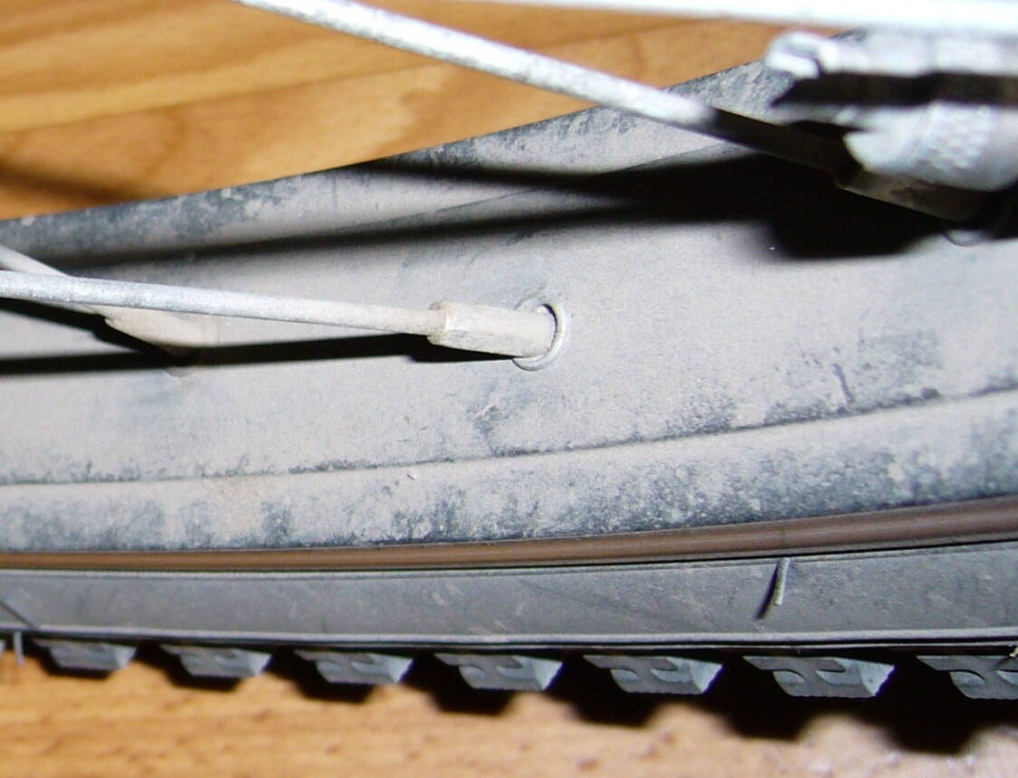

Спереди внешняя ширина обода не 18мм, как мне думалось - (аж!)24мм, покрышка 52мм.
Шину 56мм (ака29) ставлю только на снег, поскольку по асфальту убивается безбожно.
Но даже с 52-й покрышкой заметно, что обод узковат и шина раздувается как колбаса.
P1090141.JPG [ 430.92 КБ | Просмотров: 2103 ]

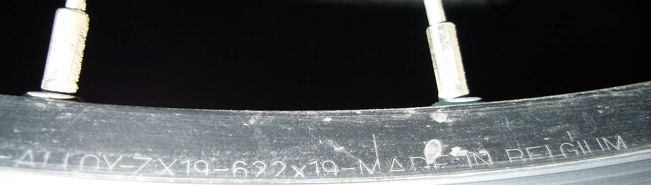

Вот что мне удалось прочитать, стерев слой пыли с переднего обода.
P1090143.JPG [ 356.24 КБ | Просмотров: 2103 ]
Неизвестный мне бельгийский обод (может Exal ZX19?).
Не думаю, что сильно породистый, поскольку несколько лет назад покупал его за относительно недорого.
Мне думается, это шоссейный обод - у него было отверстие под ниппель преста, которое я, как истинный колхозник, тупо рассверлил под шредер.
Внутренняя ширина у него, судя по маркировке, 19мм.
Внесу в текст статьи поправки на реальные размеры ободов :crazy:
Только на основе отверстия под престу делать выводы не стоит, достаточно ободов под МТБ с отверстием под престу, легкие серии от Sun Ringle, KBIX - это только те с которыми я сталкивался.

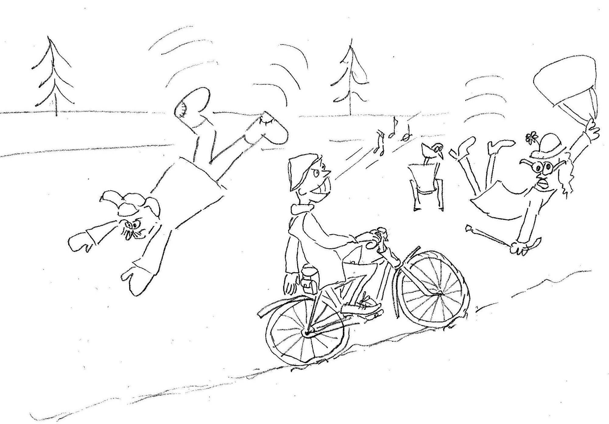

Чё-то тема и меня вдохновила на рисование. :oops:
Иллюстрация пойдёт для статьи? :D
зимняя резина рулит.jpg [ 303.73 КБ | Просмотров: 2069 ]
Это я так на работу сегодня ехал, резина реальной шириной 53 мм с мелким рисунком.
Держит дорогу нормально, занос при торможении вполне контролируемый по чистому льду. При мне два велосипедиста убрались на узкой резине.

Пафнутий - отличный карикатурный рисунок, как по мне :)
К слову, ехать бывает проще чем идти пешком. Случалось так, что пешеход падает, а ты тихонько объезжаешь. Остальные смотрят с удивлением и ненавистью :)
О, колесо - отличное дело!
Рисунок вполне для зимы приемлимый,когда маршрут без глубокого снега и крутых горок.
Если управляемость вас устраивает, то почему нет?

На "Украинах" с узкими шинами народ как раз и падал, к вечеру насчитал уже пять или шесть пациентов. И одна тётя на "Салюте" загремела, как связка кастрюль. :facepalm:
Но такое рисовать не рискнул, чтобы не испортить рисунок неумелыми ручонками :D
