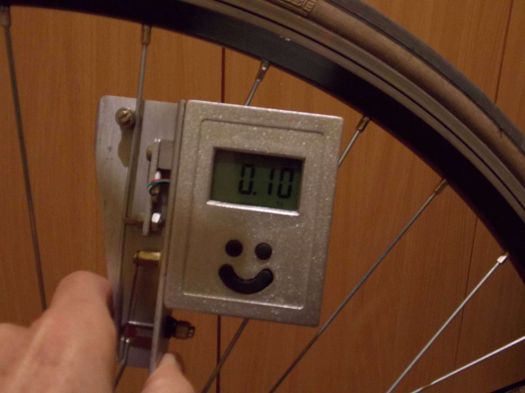

Итак, последняя реинкарнация:
Тензометр.jpg [ 535.54 КБ | Просмотров: 3227 ]

Реинкарнация была не последней...
Посмотрел и думаю: "А нельзя ли датчик переставить на другую сторону полки уголка? Ну, чтобы он оказался внутри коробочки. И шайба квадратная не нужна уже будет ведь он в процессе измерения изгибается в сторону полки а после перестановки будет от полки.
А если заменить резиновую клавиатуру на кнопочки от ноутбучной мышки то размер коробочки уменьшится в два раза. Еще можно батарейку заменить на меньшую, и еще в два раза...
:oops:
