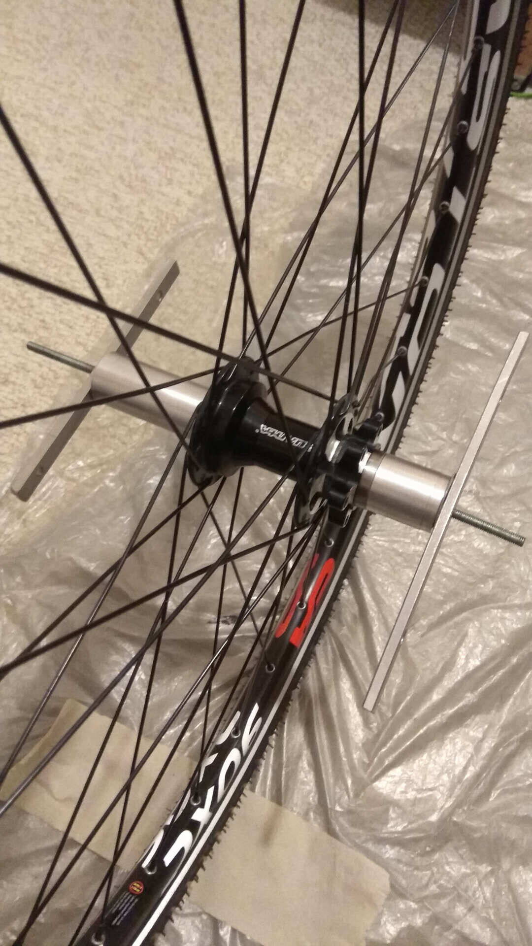

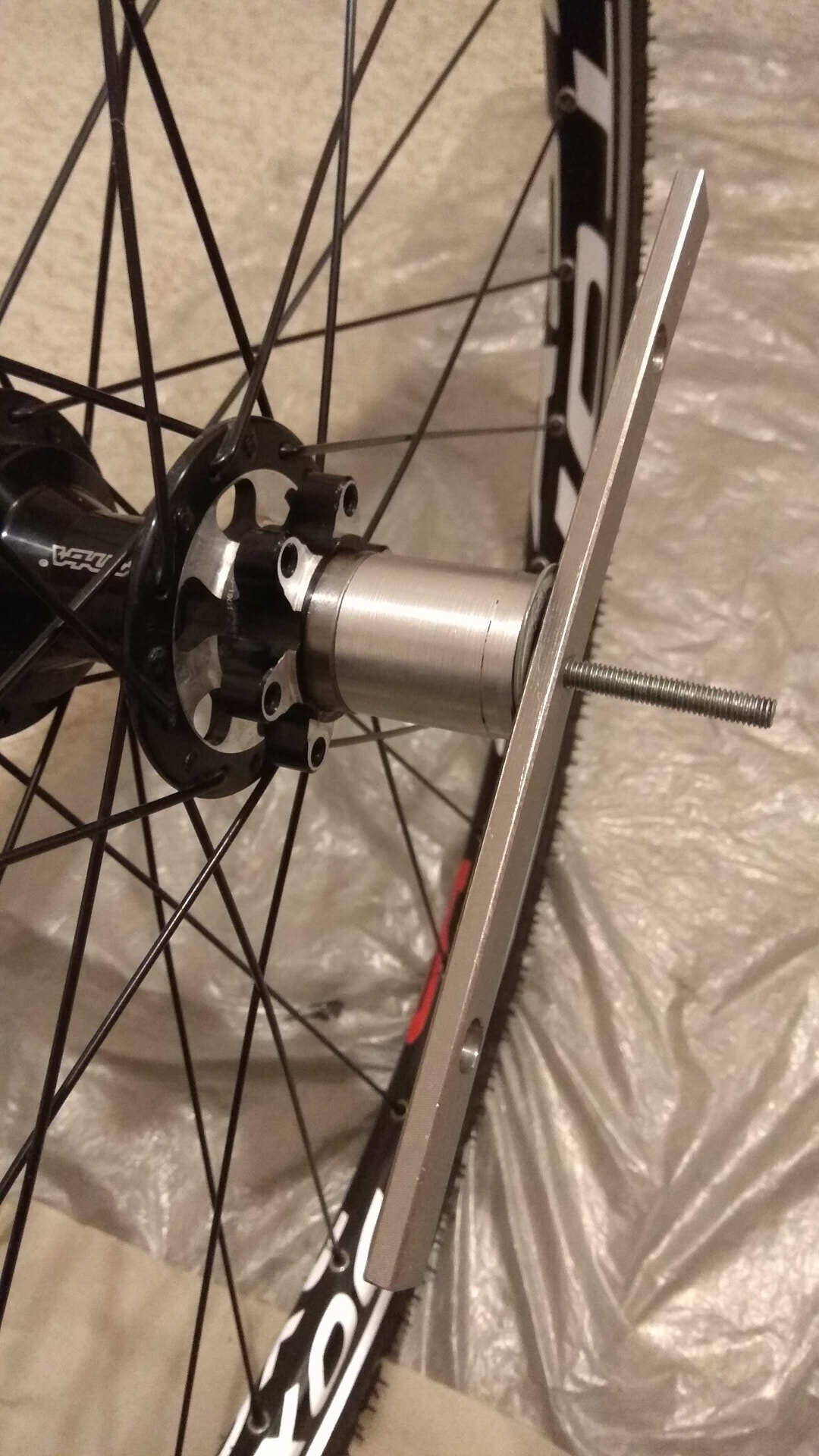

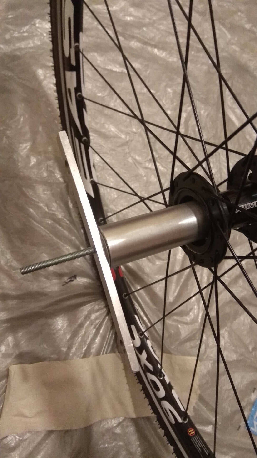

Рассказываю:
Шел по Полтавскому шляху, заскочил в какой то магаз болтов и пр...купил самую дешманскую шпилку М5 за сущие копейки, на фото даже видно она слегка в магазе поржавела)))
Боченки сгонки из первой попавшейся болванки сбацали в две руки с коллегой по работе на древнем дореволюционном станке буквально на глаз.
Ничего феном НЕ грел, единственное на пару часиков подшипники закинул в морозилку - это было!
Смазал все хорошенько смазкой и не спешно, оккуратно, виток за витком затянул буквально на коленке!
Времени заняло 5-10мин!
Всё!
Шпилька может и "сопля" но как была так и осталась - ничего не потянулось - жива и здорова до сих пор!)))
Главное не спешить и затягивать плавно и с любовью! :smile: :smile: :smile:
(сами накрутки-рычаги были правда из нержавейки...ну что нашел из того и сделал)
Подшипники сели идеально!!!
Запрессовал и забыл)))
Вы же видите, даже в тему зашел спустя 3 года!)))
Какие расходы?
Какой гемморой?
Не гиперболизируйте обычную процедуру!
Ничего сверх космического в ней нет!
Не..я понимаю, если есть возможность иметь проф.инструмент из супер каленной шпильки и титановых насадок - это хорошо)))
А если вам 1 раз в 5 лет поменять подшипники - не заморачивайтесь!
То что сделал один человек, всегда сможет повторить и второй!
Подшипники заходят в посадочные места хоть и с некоторым усилием - но довольно легко.
Так что не парьтесь..все намного проще, чем нам мнится!

На оси есть два посадочных места под промы (типа фасок - на фото видно)
Собираете всю конструкцию на шпильке:
Бочёнок сгонка/пром/втулка/ось/пром/бочёнок сгонка...
и всё..с двух сторон накручиваете свои палки-зажималки)))

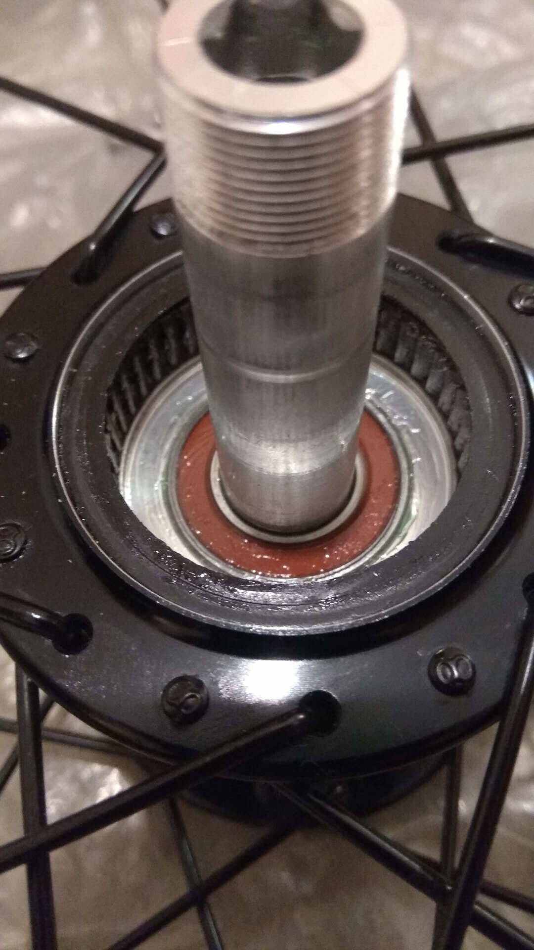

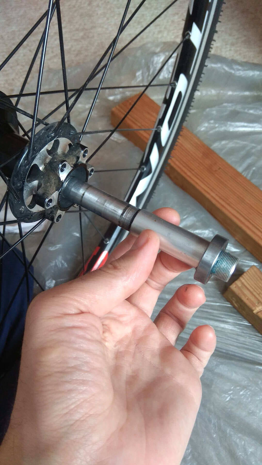

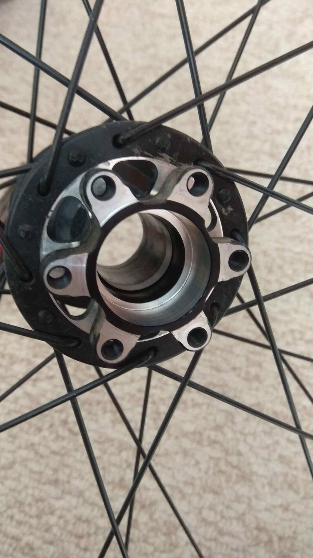

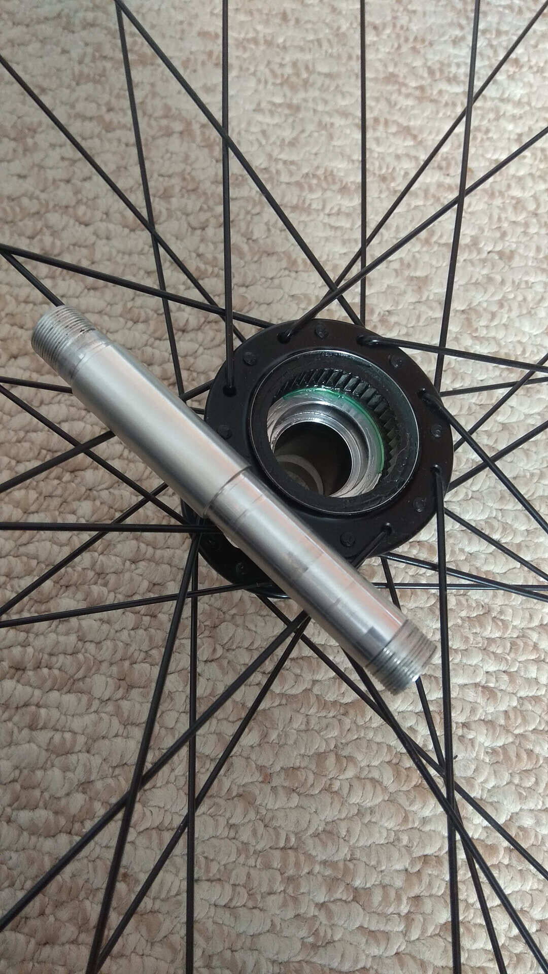

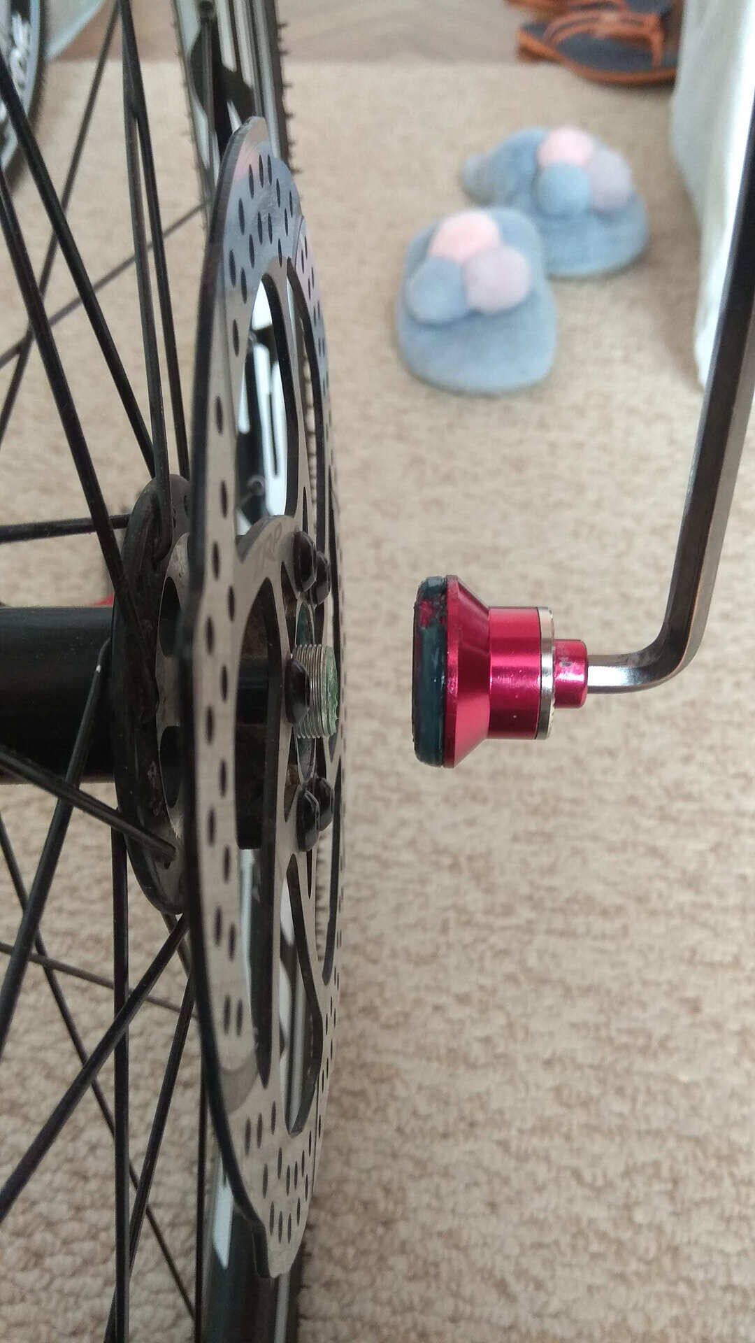

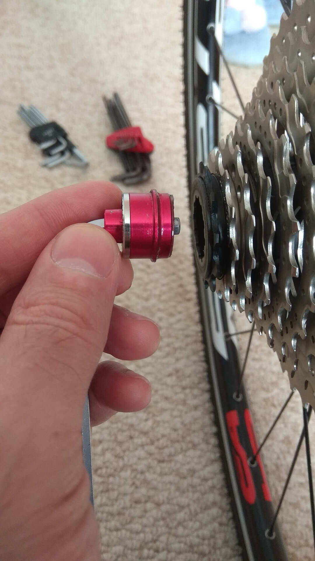

Вчера перепрессовал подшипники в задней втулке Pride Rocx Tour 2019
На стоковых какие то рывки и едва заметная "вибрация" при вращении.
Подшипники купил Японские у все того же ХТ форумчанина Буль: viewtopic.php?f=2671&t=165038
Приспособа прежняя, единственное, пришлось рассверлить отверстия в сгонках с 12мм на 15мм, так как в новых втулках 15мм ось.
По внешнему диаметру подшипники 6001 и 6902 идентичны - 28мм.
В большинстве стандартных втулок процесс выпрессовки подшипников идентичен!

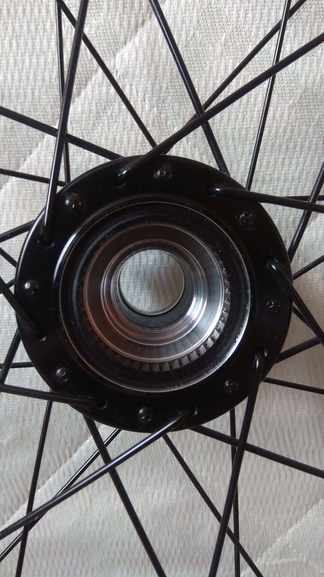

Откручиваем шестигранником крайние "колпачки", снимаем барабан - просто потянув на себя, берем киянку (это важно!!!) и со стороны барабана, начинаем постукивать по длинному концу оси, при этом контролируя сам процесс выхода подшипника из посадочной лунки.
Обычно все выходит достаточно легко.
Получается - у нас выходит ось с 1м подшипником, снимаем этот подшипник с оси, переворачиваем ось коротким концом вставляем из нутри втулки в оставшийся подшипник - снова легкими ударами киянкой выбиваем 2й подшипник со стороны барабана.
Готово!
Далее все чистим хорошенько (особенно посадочные места во втулке) смазываем консцитентной смазкой, предварительно подшипники и саму ось положить на несколько часов в морозилку (думаю никому не надо обьяснять зачем?))))
Далее вставляем ось во втулку (правильной стороной - будьте внимательны!!!),сами подшипники, М5 шпильку, сгонки и барашки.
Начинаем плавно затягивать.
Все запресовывается очень легко без заморочек.
Затягиваем до упора, проверяем - если надо дотягиваем - вуаля!
Теперь как минимум на несколько лет можно об этом не думать!
