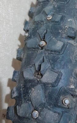

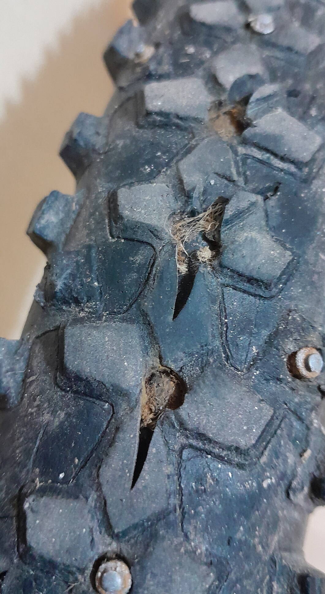

Решил забросить инфы и струсить пыль с древней статьи и темы. Увы, ничто не вечно под луной. Только пришли морозы и поставил самопальную шипованную покрышку пусть и с заводскими шипами.. пара поездок и покрышка пошла грыжами. Вот так загнулся вариант с шипами вставленными в сквозные отверстия по центральной оси и в срезанные по высоте пины по бокам, на следующем этапе экспериментов. Всё-таки сквозные отверстия нагруженные ёрзающими шипами привели к разрывом тела покрышки. Но... покрышка свое отработала, откатав не одну зиму, пусть обычно 200-400км в сезон. Часть шипов может использую в следующей версии. Так что... ничто не вечно. Ну, остается еще один СмартСэм, где центральный ряд сквозные отверстия, а вот в боковых пинах бил полости фрезой. Вот уже не помню, какая покрышка сколько отбегала.
Комментарий к файлу: Растущая грыжа, где шип еще не успел улететь
02.jpg [ 911.37 КБ | Просмотров: 3194 ]
Комментарий к файлу: Грыжа с уже вылетевшими шипами... что не странно, так, пример с соседней
я бы не советовал юзать брендовы покры. наилучший вариант толстозубый дубовый китай типа CST, ChaoYang и прочая китайщина. у меня саморезы держались отлично, потом еще выкрутил и поставил на продажный вел. Как по мне вся эта брендятина- дрыщавая трухля для асфальта. да и качество Швальбы стало здорово хромать последнее время. У меня почти не катаные land Cruiser пошли трщинками как будто ей лет 200. Тоже думаю шиповать , но я спецом купил Фэт для зимы. спущу давление и зашипую. Но не сильно. думаю должно отлично работать
