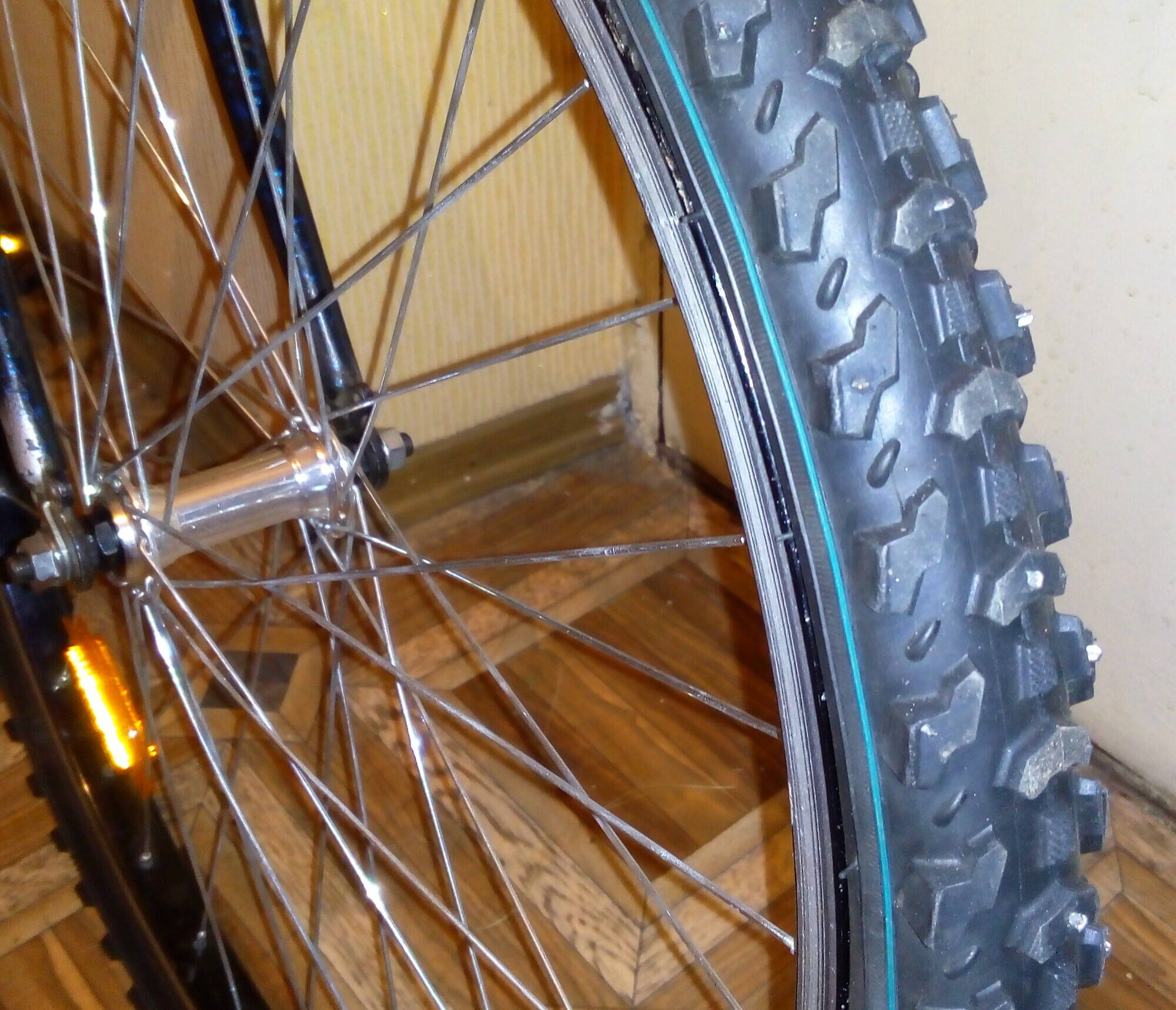

Я использую схему попроще - саморезы со сверлом. За месяц сверла на центральной дорожке стёрлись наполовину - снега не было, только пару миллиметров льда на бетонных плитах дорог :facepalm:
Боковые не пострадали.
Но ни разу не скользил даже по такому покрытию.
Теперь вот снег выпал, придется средний ряд саморезов обновить.
IMG_20161218_204036.jpg [ 985.02 КБ | Просмотров: 4301 ]
Их наверное лучше пустить ближе к краям резинового шипа, попеременно вправо-влево.
Тогда меньше будет стираться, чем при центральном положении.
Продолжение истории там >

я заднее сразу блохами зашиповал и вставил старую шину без корта . ехать сразу тяжело стало . Цепь на накат повлияла меньше . на асфальте ведет себя вполне адекватно . По льду не плывет тормозит как вкопанное . к постороннему звуку привык быстро . В общем советую попробовать .

Решил забросить инфы и струсить пыль с древней статьи и темы. Увы, ничто не вечно под луной. Только пришли морозы и поставил самопальную шипованную покрышку пусть и с заводскими шипами.. пара поездок и покрышка пошла грыжами. Вот так загнулся вариант с шипами вставленными в сквозные отверстия по центральной оси и в срезанные по высоте пины по бокам, на следующем этапе экспериментов. Всё-таки сквозные отверстия нагруженные ёрзающими шипами привели к разрывом тела покрышки. Но... покрышка свое отработала, откатав не одну зиму, пусть обычно 200-400км в сезон. Часть шипов может использую в следующей версии. Так что... ничто не вечно. Ну, остается еще один СмартСэм, где центральный ряд сквозные отверстия, а вот в боковых пинах бил полости фрезой. Вот уже не помню, какая покрышка сколько отбегала.
Комментарий к файлу: Растущая грыжа, где шип еще не успел улететь
02.jpg [ 911.37 КБ | Просмотров: 3301 ]
Комментарий к файлу: Грыжа с уже вылетевшими шипами... что не странно, так, пример с соседней
01.jpg [ 720.85 КБ | Просмотров: 3301 ]
