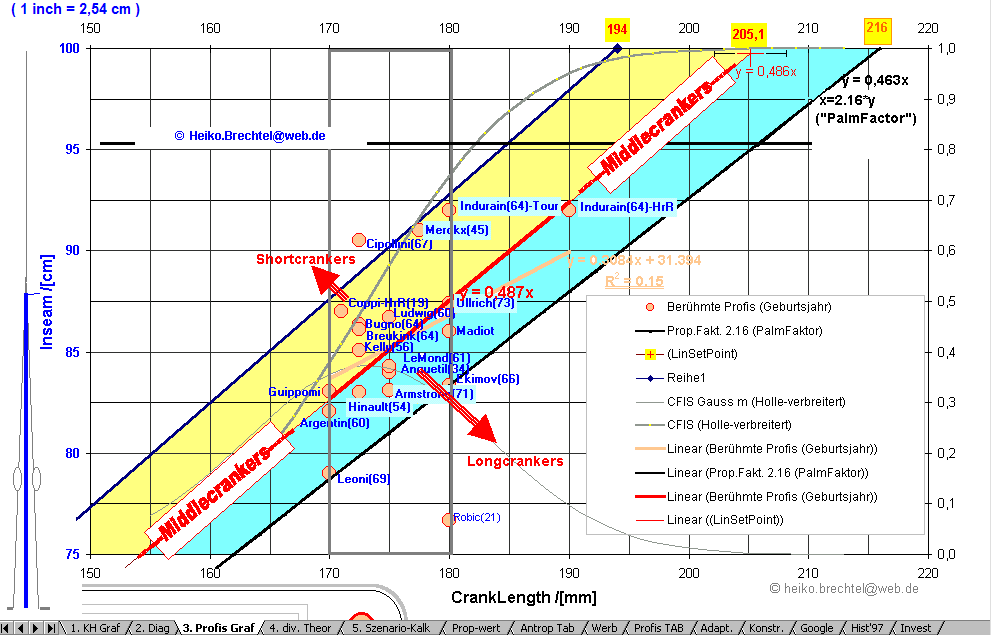

Колись місяців з сім я прокатався з 150-мм шатунами. Зріст маю середній, їжджу на 170-мм та 175-мм шатунах, різницю відчуваю.
Мені дуже не сподобалася швидкість з 150-мм шатунами на нерівних дорогах. Я навіть придумав не дуже складну причину (треба колись розповісти). Отже, за моїми спостереженнями, чим рівніша дорога, тим різниця у швидкості між 150 та 175 мм менша. Якщо знайти найрівніший асфальт - різниці у швидкості між 150 та 175 мм нема.
Друга проблема коротких шатунів - педаляж навстоячки. Так, робити це зручніше, ніж за звичайної довжини. Проте швидкість на підйомах падає, я міряв.
Інша справа - аеродинаміка. Короткі шатуни мають її покращити: а) вони менші; б) сідло з ними треба ставити вище, ніж звичайно, а тому кермо саме собою опиняється нижче й дає тобі нахиленішу поставу. Однак я не міряв різницю, бо у моїх байків нема й натяку на аеродинамічність.

Не буде зайвим.
cranklength.png [ 54.36 КБ | Просмотров: 1584 ]
