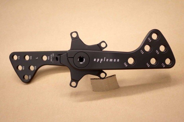

Вот почему шатун Appleman 2XR предлагает длину шатунов от 135 мм до 175 мм диапазоном 26%, чтобы действительно соответствовать людям, которые педалируют.

Не ищите дальше, чем программа аренды шатунов Appleman 2XR FIT Crank Rental.
Установите одну пару шатунов и попробуйте 6 разных длин шатунов от 135 до 175 мм + дополнительную длину шатуна 100 мм.

треба робити новий експеримент з кастомними шатунами Изображение

Та просвердлити підхожу стандартну модель (не всі годяться) неважко. Мій екземпляр не загубивсь, у сараї валяється. Може, колись буде настрій ще спробувати.
й нарізати різьбу :smile: . по темі- до мене багато їздять велосипедистів, теж чув від них шо 155 ідеал. Хочу спробувати але не маю шатунів. можна взяти дитячі на 152 мм від 24" роверів
Так я й нарізав. Позичив інструмент у одного доброго дядька.
