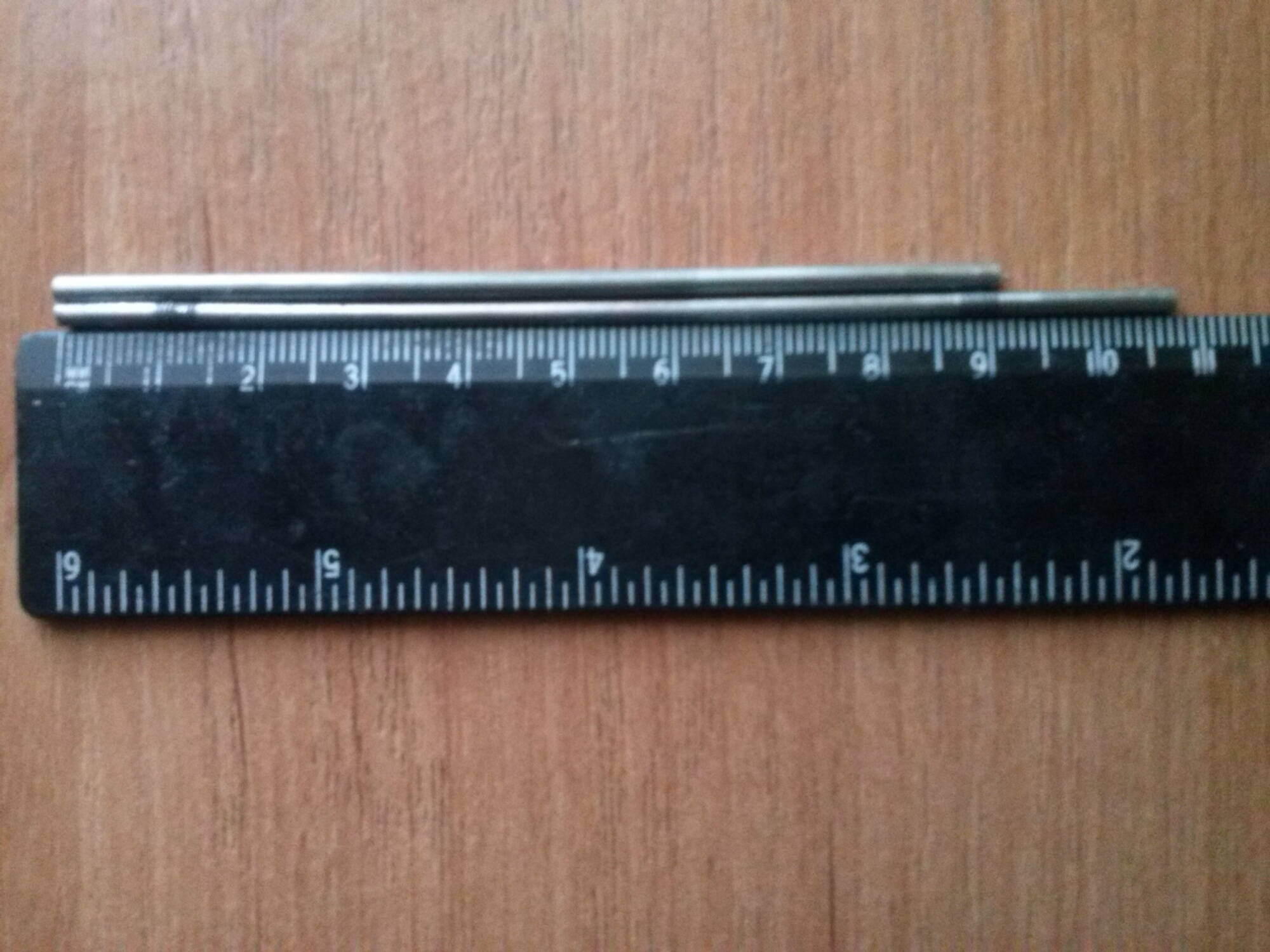

Всем доброго времени суток. Вопрос по поводу переключения, механизма втулки. Может кто что подскажет. Буду признателен :smile: . В оси втулки есть трубочка и шток, стержень. Но стержень проваливается во внутрь. Разобрав втулку увидел бронзовую собачку, кулачок с резьбой внутри отверстия. Стоит первым внутри оси. Сам стержень резьбы не имеет. По сути набор (трубочка, стержень) такие же как и на семи скоростных втулках Sachs. Только клипсы пластиковой нет. Вот вопрос в том какой стержень, шток (этот имеет длину 91мм), должен быть на самом деле? Какой длинны, с резьбой ли, и родной ли этот бронзовый кулачок с резьбой? Должна ли быть в нём резьба? Понятно, что трубочка толкает этот первый кулачок. Шток должен проходить его насквозь и двигать кулачок двух шестерней на оси. Но тогда зачем резьба в первом кулачке, бронзовом?... С уважением ко всем. :smile:

А фото можно? Так гораздо проще понять будет, какие детали не родные. Может просто не той стороной установлены..

Зверху стержень S7, знизу Р5
CAM00330.jpg [ 844.17 КБ | Просмотров: 3878 ]

Большое спасибо за фото. Это уже кое что. :smile: На штоке резьбы нет... Тогда зачем в кулачке первом, который трубка толкает, она есть? Он красноватого цвета. То ли бронза, то ли медь. Или это кулачок левый или.... я чего-то не понимаю. :sad:

Вибачте за якість фото.
Довжина стержня 114мм. Симетрично з обох сторін на відстані 16-20мм є декілька ниток різьби.
"Кулачок" з різьбою розташований з сторони зірочки. Стержень проходить в "кулачок" до різьби, потім вкручується і проходить далі. Це забезпечує стержню вільний хід в певному діапазоні. Складається враження, що наявність різьби, це "атавізм" системи перемикання передач без клікбоксу (на цепочках), хоча хто-зна.

Резьба накатанная.
Я на Shimano SG-3C41 из латунной проволоки ф3мм делал. Работает уже пару лет.

Спасибо! Я так и сделал. Поставил стальную проволоку 2.1 мм, ибо больше диаметр не входит в ползунок, собачку... двигающую шестерни. А как настроить правильно передачи? На семи скоростной всё с четвёртой начинается. А в пяти скоростной как? :roll:

У меня втулка о пяти передачах с трубкой в 74 мм, трубка с пропилом, и вставкой - штоком внутри её с 115 мм, обе стоящие в оси втулки. Кликбокс (длинная чёрная колбаса на оси с винтиком для крепления к оси) имеющая надпись SACHS TORPEDO PENTASPORT :smile: . Из сталистой проволоки сделал шток в 115 мм. Всё вроди бы как нужно. Но работает только две передачи сейчас - 3,4 :unknown: . Остальные молчат. Разобрал кликбокс, там порядок. Практически не юзаная деталь. Только вместо тросика проволока тонкая. Судя по конструкции так и должно быть изначально. Поломок и износа нет совсем. Вот и думаю в чём причина.... Может длинна трубки другая? Точно знаю, что в семи скоростной трубка 74 мм. Ремонтировал такую. А в пяти скоростной х.з. :sad: Или что-то со штоком. Манетка и кликбокс точно работают!
