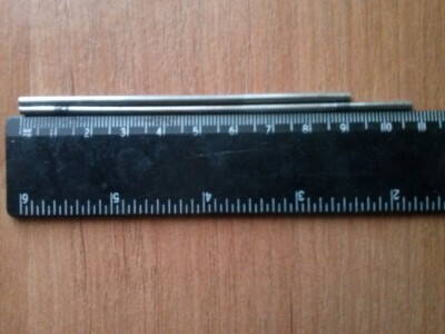

Зверху стержень S7, знизу Р5
CAM00330.jpg [ 844.17 КБ | Просмотров: 3870 ]
Последний раз редактировалось drunia 07.03.2016 10:32, всего редактировалось 2 раз(а).

Большое спасибо за фото. Это уже кое что. :smile: На штоке резьбы нет... Тогда зачем в кулачке первом, который трубка толкает, она есть? Он красноватого цвета. То ли бронза, то ли медь. Или это кулачок левый или.... я чего-то не понимаю. :sad:

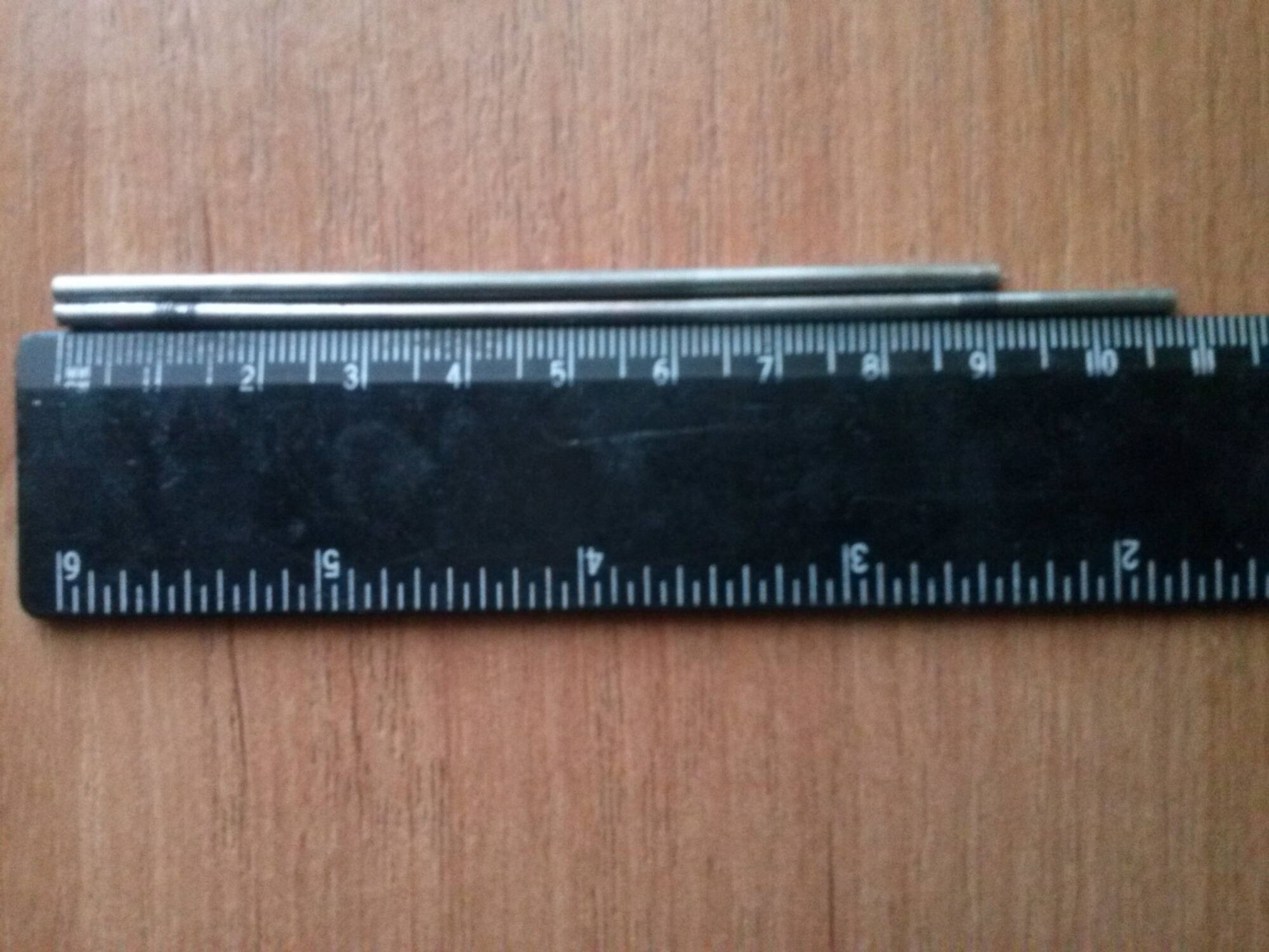

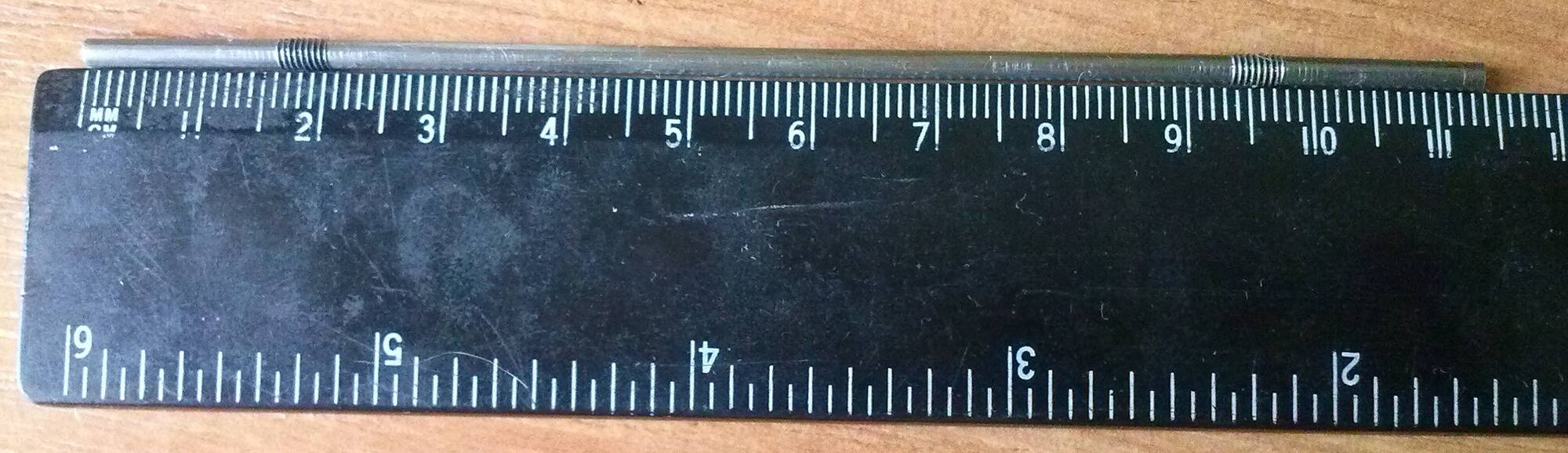

Вибачте за якість фото.
Довжина стержня 114мм. Симетрично з обох сторін на відстані 16-20мм є декілька ниток різьби.
"Кулачок" з різьбою розташований з сторони зірочки. Стержень проходить в "кулачок" до різьби, потім вкручується і проходить далі. Це забезпечує стержню вільний хід в певному діапазоні. Складається враження, що наявність різьби, це "атавізм" системи перемикання передач без клікбоксу (на цепочках), хоча хто-зна.
Можливо, тут видно трохи краще:
CAM00331.jpg [ 742.91 КБ | Просмотров: 3826 ]

Резьба накатанная.
Я на Shimano SG-3C41 из латунной проволоки ф3мм делал. Работает уже пару лет.
viewtopic.php?p=749985#p749985

Спасибо! Я так и сделал. Поставил стальную проволоку 2.1 мм, ибо больше диаметр не входит в ползунок, собачку... двигающую шестерни. А как настроить правильно передачи? На семи скоростной всё с четвёртой начинается. А в пяти скоростной как? :roll:
