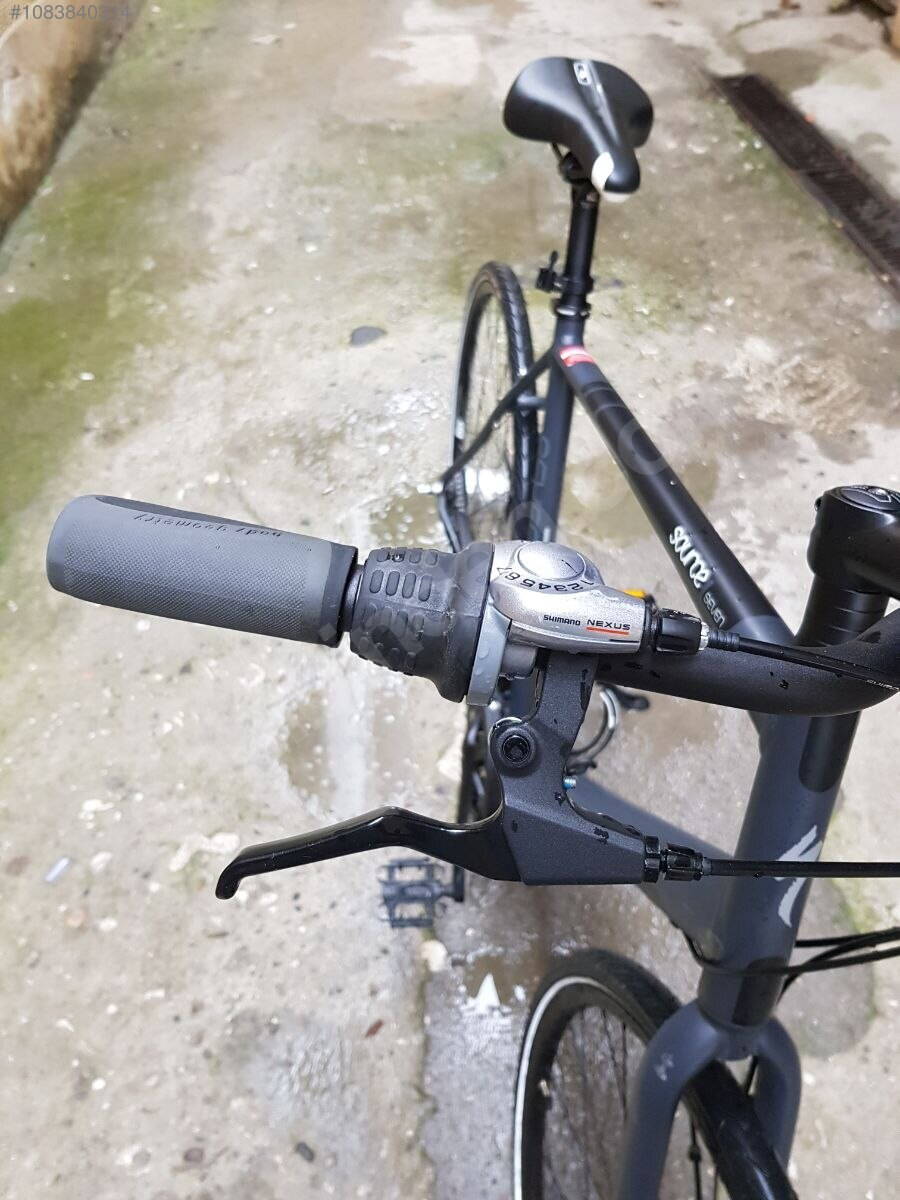

Добрий день, громадо. Сто років тут не був.
Хочу купити з рук байк на планетарці - Specialized Source Seven, сток.
https://www.specialized.com/fr/en/sourc ... 0593-36255
Косметично все дуже в гарному стані, є тільки зчісана полоса на нозі вилки не до металу.
На ровері стоїть Shimano Nexus 7 та ролерні гальма.
Перемикається гарно, тільки на з 3 на 4 є невеликий проскок ланцюга, я в темі поруч прочитав, що то просто тросик може бути не виствлений, щоб індикатори співпали. Більше ніяких аномалій не помітив.
Щодо іншого - в переднього колеса накат хруновенький, зупиняється дуже швидко.
Маю питання:
1. Взагалі чи варто мати справу із вживаним байком на планетарці?
2. На що уважно дивитись при покупци планетарки та ролерних гальмів?
3. Чи є в такому байку хоч якась свобода апгрейду - наприклад поставити більш легку вилку разом з заміною переднього гальма?
4. Чи якісь шосейні дуали, що підходять до шимано нексус 7?
5. Які зірки треба купляти, якщо буде бажання змінити розрахунок? Зараз стокові 44Т-19t стоять

1 - є, якщо недорого. Але їх зараз 100500 таких недорогих
2 - ні на що. Лише розібравши можна зрозуміти що там та як. Якщо нормально працює - ок
3 - немає сенсу в ньому щось апгрейдити. Він і так важкий, з сильно зсунутим назад центром ваги - що-що, але вилку більш легку ставити точно сенсу нема, ще гірше стане.
4 - ні. Лише шаманство шляхом перетворювачів тяги. Але зробити можна.
5 - такі, які реалізують потрібне передаточне. Звідки ми знаємо що тобі треба?
Загалом брати подібний вел під будь-який апгрейд, облегшення тощо - тупо. Для активної їзди теж.
Це вел для пенсіонерської їзди по місту - все. Кажу це як той, хто ставив планетарку на покатушечний двопідвіс. Я відмовився від неї потім.

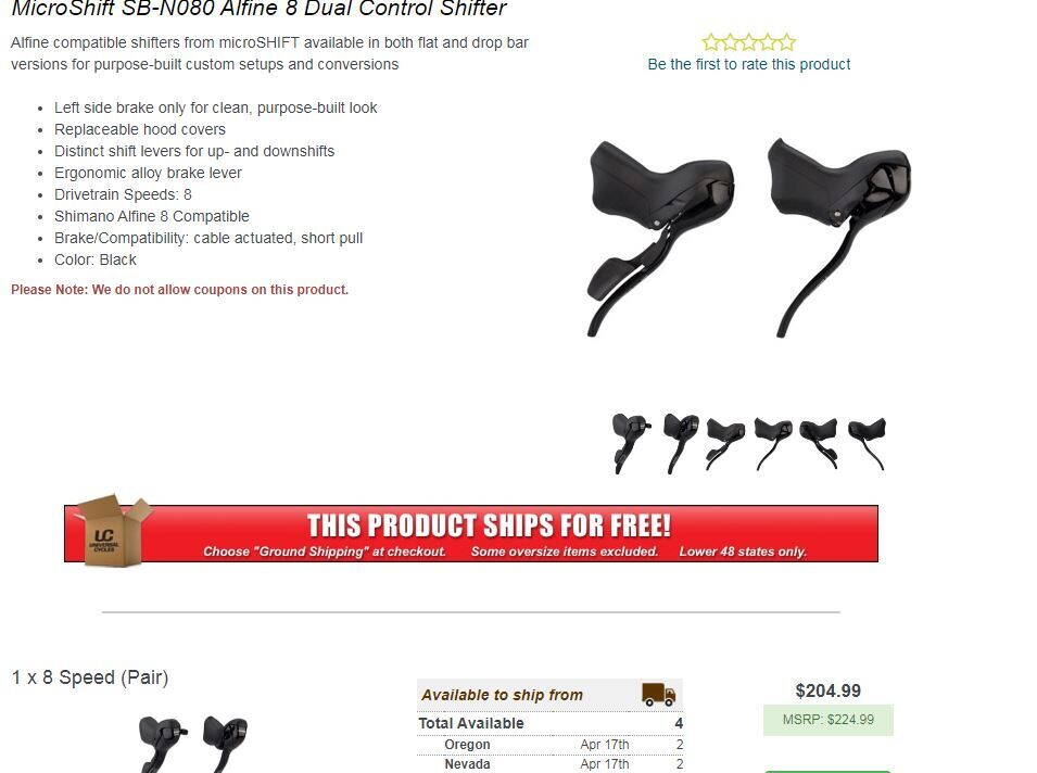

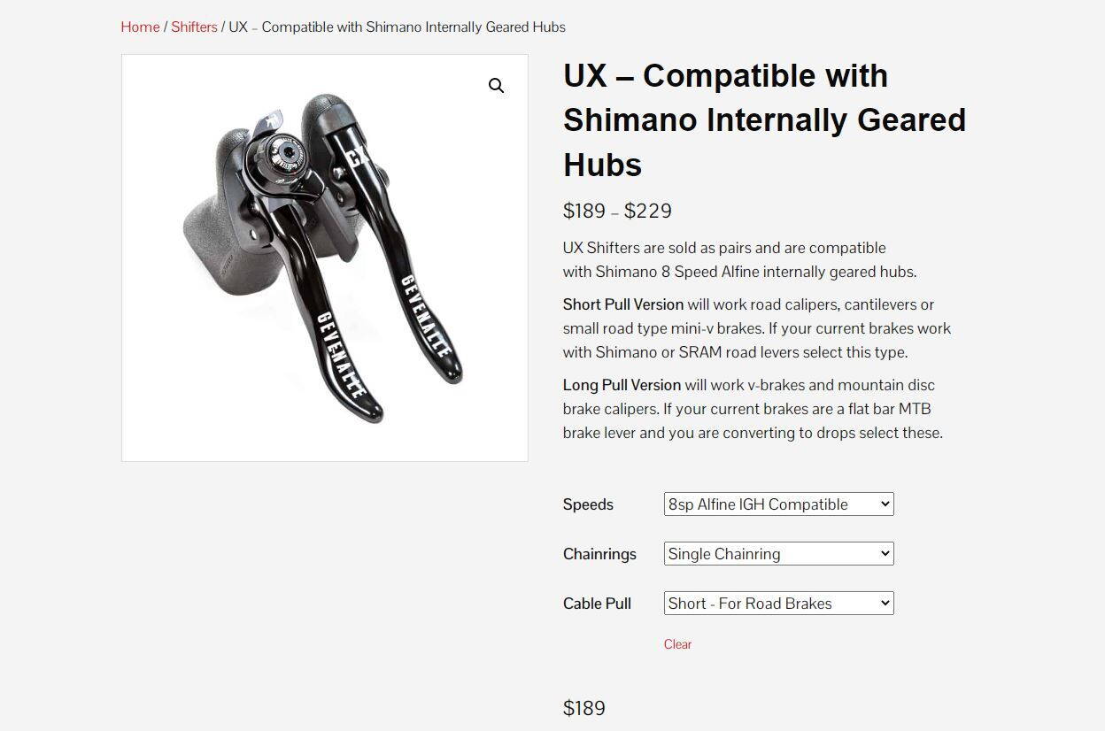

Шоссейные дуалы для планетарных втулок я видел у двух производителей microshift и небольшая американская контора Gevenalle, стоят правда такие дуалы почти недорого
