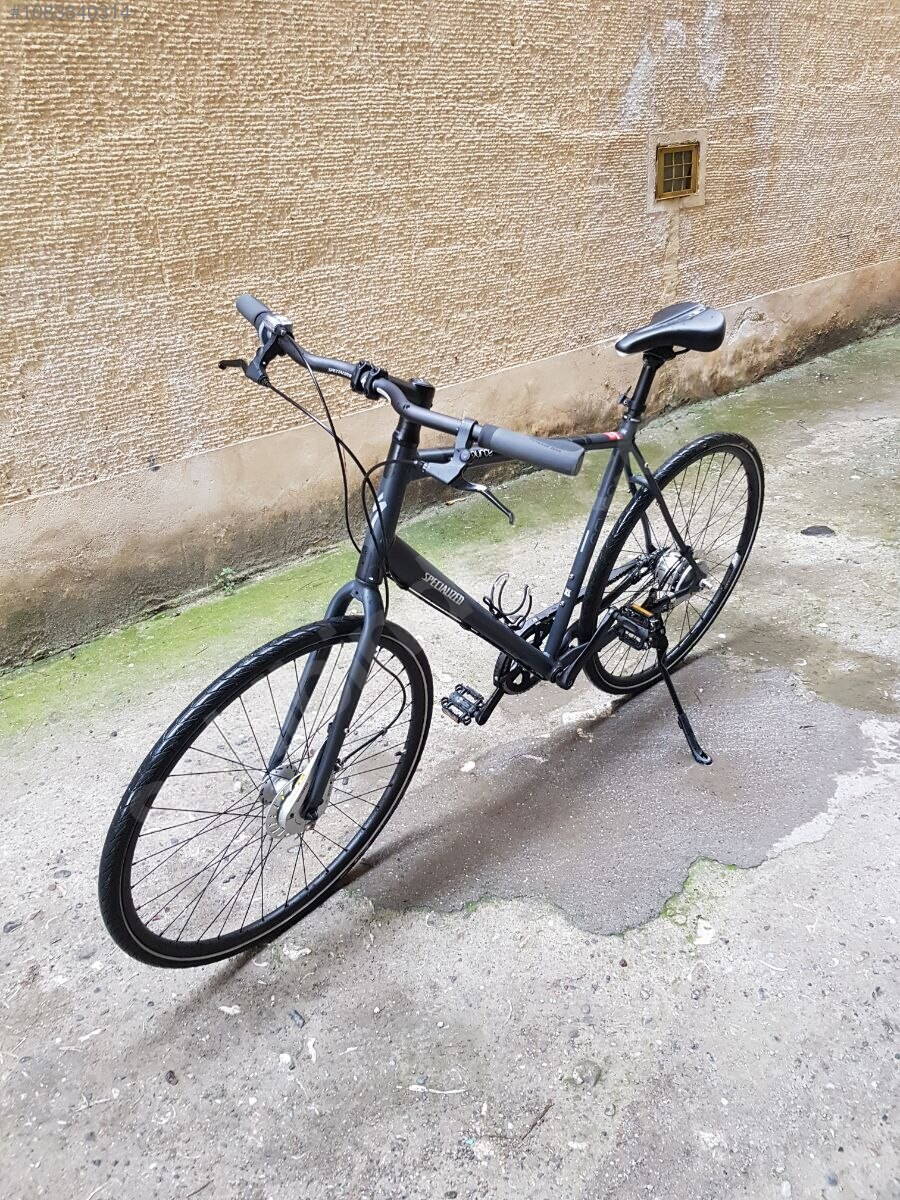

Добрий день, громадо. Сто років тут не був.
Хочу купити з рук байк на планетарці - Specialized Source Seven, сток.
https://www.specialized.com/fr/en/sourc ... 0593-36255
Косметично все дуже в гарному стані, є тільки зчісана полоса на нозі вилки не до металу.

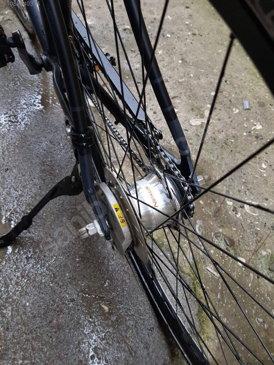

На ровері стоїть Shimano Nexus 7 та ролерні гальма.
Перемикається гарно, тільки на з 3 на 4 є невеликий проскок ланцюга, я в темі поруч прочитав, що то просто тросик може бути не виствлений, щоб індикатори співпали. Більше ніяких аномалій не помітив.
Щодо іншого - в переднього колеса накат хруновенький, зупиняється дуже швидко.
Маю питання:
1. Взагалі чи варто мати справу із вживаним байком на планетарці?
2. На що уважно дивитись при покупци планетарки та ролерних гальмів?
3. Чи є в такому байку хоч якась свобода апгрейду - наприклад поставити більш легку вилку разом з заміною переднього гальма?
4. Чи якісь шосейні дуали, що підходять до шимано нексус 7?
5. Які зірки треба купляти, якщо буде бажання змінити розрахунок? Зараз стокові 44Т-19t стоять

1 - є, якщо недорого. Але їх зараз 100500 таких недорогих
2 - ні на що. Лише розібравши можна зрозуміти що там та як. Якщо нормально працює - ок
3 - немає сенсу в ньому щось апгрейдити. Він і так важкий, з сильно зсунутим назад центром ваги - що-що, але вилку більш легку ставити точно сенсу нема, ще гірше стане.
4 - ні. Лише шаманство шляхом перетворювачів тяги. Але зробити можна.
5 - такі, які реалізують потрібне передаточне. Звідки ми знаємо що тобі треба?
Загалом брати подібний вел під будь-який апгрейд, облегшення тощо - тупо. Для активної їзди теж.
Це вел для пенсіонерської їзди по місту - все. Кажу це як той, хто ставив планетарку на покатушечний двопідвіс. Я відмовився від неї потім.

Дякую за відповіді.
Треба напевне трохи більше контексту:
Я в Стамбулі надовго.
Хочу їздити містом по Азійскій стороні та по набережній - тут немає скаженого трафіку та близько 30 км велодоріжки вздовж моря.
Свій байк привезти не варіант, бо посилкою - розмитнення пекельне, а перевізники без гарантій, можуть не довезти на кордоні.
Обирати власне ні з чого: в магазинах в основному китайщіна типу Mosso, або бренди з цінником майже х2 від Європи. На вторинномцу ринку та ж сама картина - дуже все дороге, якщо нормальне.
Цей байк чи не єдиний з брендових за прийнятні гроші, можна сторгувати його десь за 12 тис гривень, якщо не тупити.
Аналоги знову таки Mosso та його брати, або помираючі від старості брендові шосцери або сітібайки.
Цілі полегшити його - немає. Про вилку я згадав в контексті заміни гальм, як приклад.
Щодо зірок, я не маю на увазі підказати мені передаточні. Я просто не уявляю, які мають бути зірки на планетарку? Це просто сінгл зірки оркемі, вони так і продаються?

Купи й їзди тоді, поки не розвалиться
задні зірки окремо продаються
https://www.bike-discount.de/en/shimano ... ne/nexus-1

если там все плоское, где кататься - нужен сингл. я на такой планетарке катал - на моей первые 4 передачи практически ничем не отличались. с 5 передачи начинал вел трохи ехать. следующие две тоже добавляли чуть скорости. как написал папередник - для неспешной езды. апгрейдить его нет смысла. Кстати - по планетарке. Тоже была проблема между 3 и 4 передачами. покрутил винт на блоке, который на руле и все пофиксилось.

Шо есть - то есть. Без опыта и не понять, как оно там отстегивается-раскручивается. лучше влить в камеру гермета.

Слухай, а якщо там горизонтальні дропи, не можна просто ослабити гайки та повернути вісь в дропах так щоб не відстібуючи тросик протягти камеру з притилежної сторони колеса?

Я не решился туда вообще лезть. Там гайка и какаято защелка, или переключатель. Я просто залил в камеру герметик.
Думаю, что в интернете есть инструкция.

там на тросику зажата бобишка, її треба просто з пазу вийняти - що на втулці, що на гальмі. Далі лише ключем на 15 відкрутити гайки колеса.
В чому проблема? Додай до ремнабору ключик
Ну й гермет таки в камери залий чи купи вже з герметом. Більшість проколів в місті - автомобільний корд та всілякі інші проволоки, від нього дірки гермет чудово заліплює.
