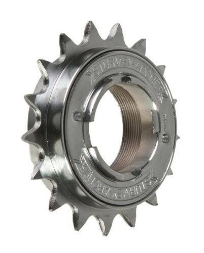

покупал сегодня ибее штурмеевские тормозилки, заметил штурмеевские фривилы:
$(KGrHqN,!mEE9Q7YYyJ,BPcGpp0LJ!~~60_12.JPG [ 21.62 КБ | Просмотров: 3463 ]
http://www.ebay.com/itm/190658940047
Не самое дешовое предложение, но кмк как раз между диктой и WhiteIndustries, и размерчиков поболее чем у шимановских.
