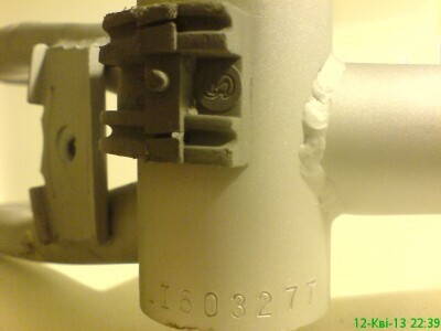

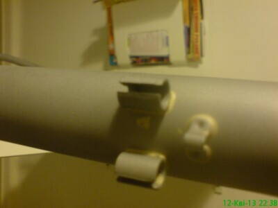

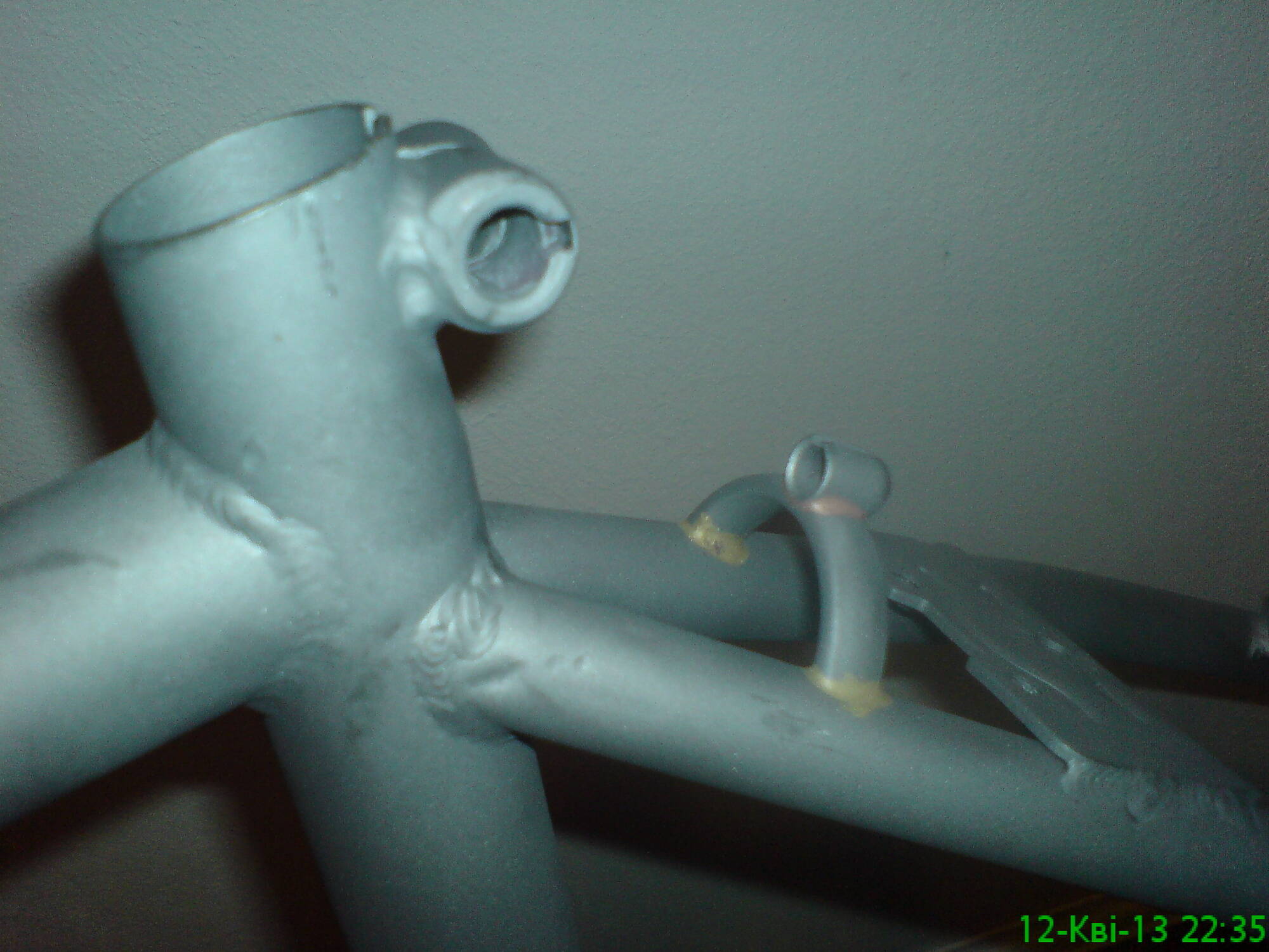

Ну ось рама нарешті приїхала з піскоструйки ... КРАСАТА :Yahoo!:
бюджет 10$ ))) ... завтра на порошок !!!

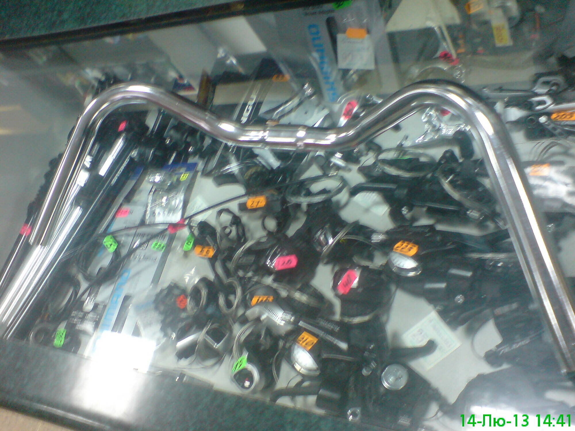

спешели фо enso :wink:
ПС: фотка руля гафно, но со смьіслом )))
та нормально, я все понял :yes:
СообщениеДобавлено: 13.04.2013 02:37
Сообщения: 8304
Изображения: 20
Город: in Ukraine
Зарегистрирован:05.06.2005
Бегущая Черепаха, мне кажется, с базарными рулями нужна осторожность. Советские стальные рули толстостенные и вполне крепкие. Потому и тяжелые. Другое дело - нынешние китайские для дешевых утилитарных драндулетов. Пусть там сталь, но сталь паршивая, а стенки никак не толстые (рули весят мало). И вдобавок такие рули почти всегда сделаны из шовных труб. Продольный шов можно нащупать, засунув палец внутрь.
Если ваши дороги будут сильно тряскими, если вы (скажем для примера) немало весите, а еще если вы начнете много ездить стоя - нужно быть осторожным с такими рулями. Не могу сказать, что видал, как их ломают. Но мне они кажутся немного опасными для оживленного катания. Хотя на пробу, конечно, сойдет.
