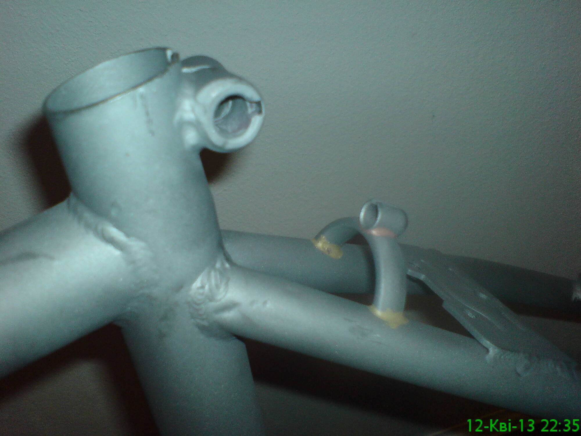

Сегодня звонили с пискоструйки не получается у них полностью снять краску.Рекомендують дробеструйку.
х.з. ... не верю... у них либо слабое давление на вьіходе апарата или просто лень возится (кантора занимается матовкой стекол).
Буду искать другую в городе пискоструйку :evil: или можете порекомендовать другие вариантьі подготовки рамьі?

пескотруйка конечно легче всего - отдал-подождал-забрал :twisted:
если нет, то
средство для снятия краски
наждачка
болгарка с металлической счеткой

Не было нужды на велосипеде, но на кладбище старую краску УСПЕШНО "отжигал" ПАЯЛЬНОЙ ЛАМПОЙ...
Вроде должно прокатить - вряд ли рама подвергалась закалке...
В труднодоступных местах карчеткой мысль напрашивается...

чел жидкость для снятия краски очень вонючая и злая штука, а так как рама бьіла крашена не однократно то и наносить придется тоже несколько раз. Я снимал єтой гадостью с никелированьіх елементов
... пробил где есть промьішленная пискоструйка завтра попробую счастья там.
enso СПС. Но думаю все будет ОК ;)
ANDYBAZ Спасибо за олдскульную идейку с паяльной лампой я сразу за пром.фен вспомнил ))) завтра проедусь по адресам пискоструек если нет ,попробую феном.

Бегущая Черепаха писал(а):
попробую феном.
Зуб даю на отсечение, фена - МАЛО... По дереву он работает, а металл-то ТЕПЛОЕМКИЙ...
Мало даже 2-4 фена... Как бы не пришлось искать СВАРОЧНЫЙ пост...(шутка).
Думается - ВЗРОСЛАЯ паяльная лампа "спасет гиганта мысли и отца..." (с).
Они бывают вполне себе "ДЕТСКИЕ" - типа "просмолить лыжи", обжечь доски в бане, например...
СообщениеДобавлено: 11.04.2013 18:17
Отвез на еще одну пискоструйку !!!
Обещали сделать ... ну-ну.
ПС:ANDYBAZ - :ROFL: жжешь .

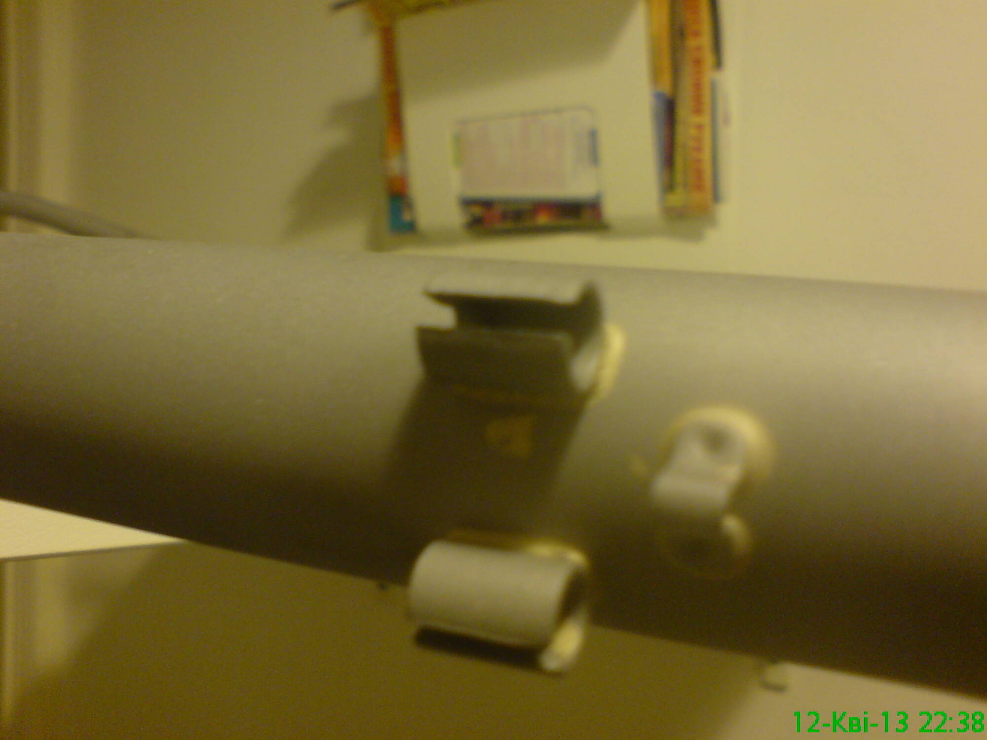

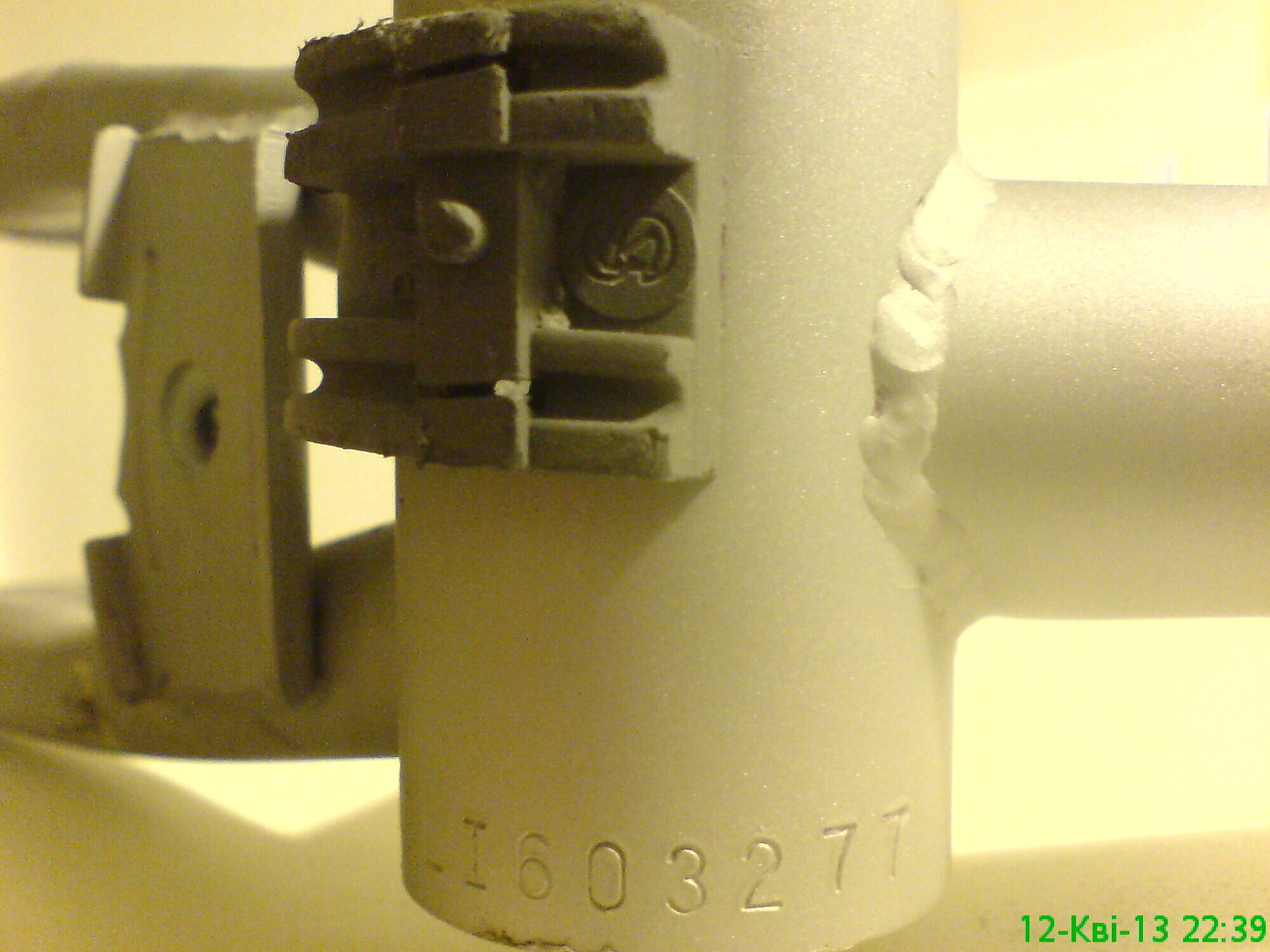

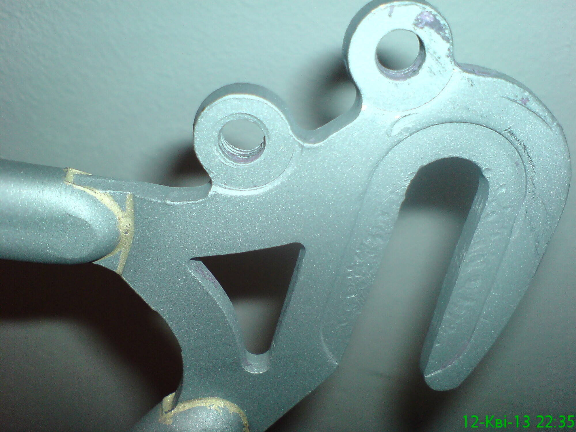

Ну ось рама нарешті приїхала з піскоструйки ... КРАСАТА :Yahoo!:
бюджет 10$ ))) ... завтра на порошок !!!
DSC01839.JPG [ 798.51 КБ | Просмотров: 1634 ]
DSC01840.JPG [ 698.61 КБ | Просмотров: 1634 ]
DSC01842.JPG [ 856.38 КБ | Просмотров: 1634 ]
DSC01844.JPG [ 559.35 КБ | Просмотров: 1634 ]
