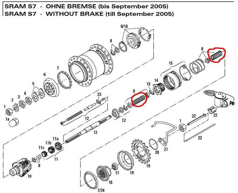

Сообщения: 71
Город: Дрогобич
Зарегистрирован:27.09.2015
В клікбоксі дійсно поломка малоймовірна.
Якщо повністю розбирали втулку, то могли поміняти місцями пружини, обведені на малюнку. Пружини однакового діаметру, але різної пружності. Колись мав з цим проблемку.
spectro7explodeddrawing_.JPG [ 94.68 КБ | Просмотров: 5528 ]

этот вариант вообще отпадает, с пружиной. Так как первая пружина была дома, а вторая пружина поехала с потрохами на работу чиститься. Может кто-то кода-то мог их поменять местами... И всё-же, не у кого нет случайно размеров развальцовки трубочки, и ее длинны, а так же длинны внутренней шпильки???

Сообщения: 71
Город: Дрогобич
довжина штиря - 91 мм, трубочки - 74 мм. Штангенциркуля під руками не маю, а лінійкою ... діаметр трубочки 4,5 мм, в розвальцованій частині 6 мм.
