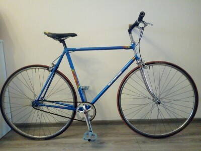

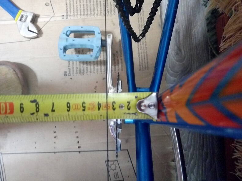

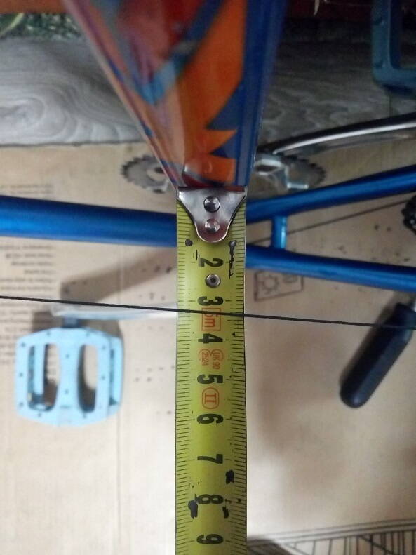

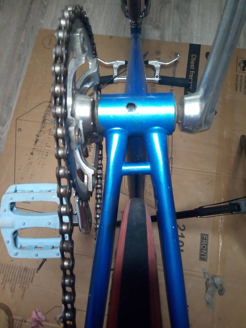

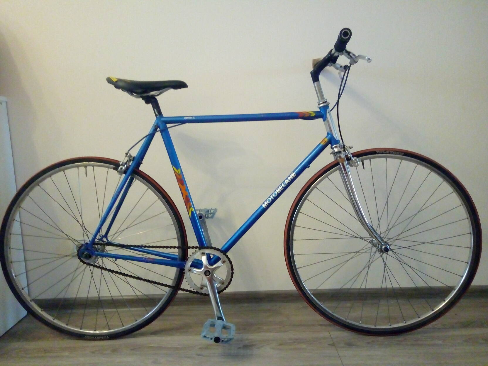

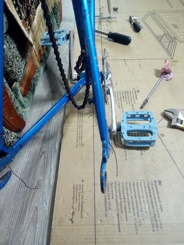

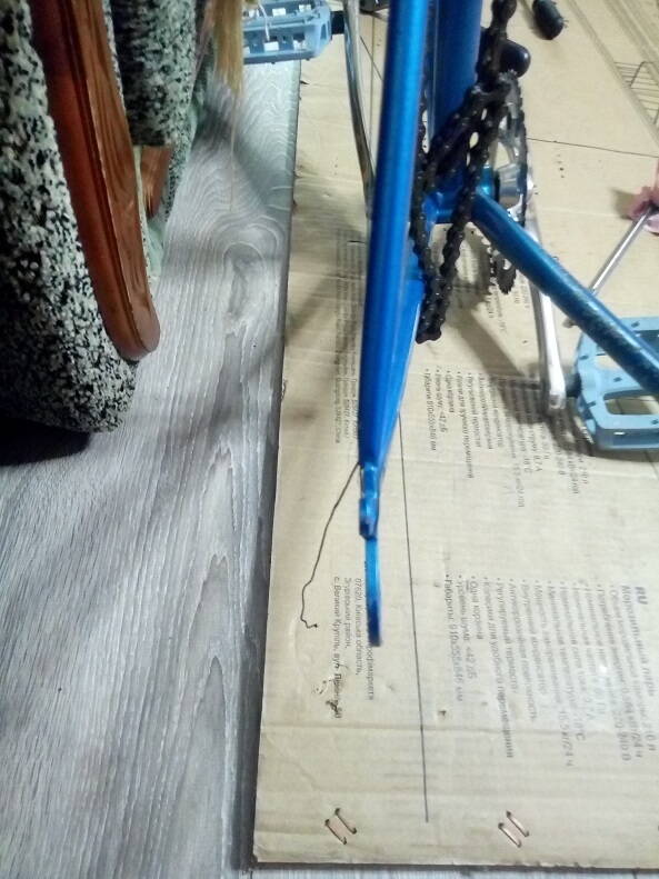

Немного фото.
P00517-140826.jpg [ 279.03 КБ | Просмотров: 3252 ]
P00517-140929.jpg [ 261.53 КБ | Просмотров: 3252 ]
P00517-141353.jpg [ 324.39 КБ | Просмотров: 3252 ]
P00517-141410.jpg [ 305.78 КБ | Просмотров: 3252 ]
P00517-141446.jpg [ 270.32 КБ | Просмотров: 3252 ]
P00517-141540.jpg [ 260.59 КБ | Просмотров: 3252 ]
P00517-150103.jpg [ 475.91 КБ | Просмотров: 3252 ]
P00517-152903.jpg [ 673.4 КБ | Просмотров: 3252 ]
P00517-152928.jpg [ 457.75 КБ | Просмотров: 3252 ]
P00517-153057.jpg [ 460.94 КБ | Просмотров: 3252 ]
Накат есть - дорог нет!!!
 Заголовок сообщения: Re: motobecane mirage 2
СообщениеДобавлено: 17.05.2020 16:40
Сообщения: 1213
Зарегистрирован:06.05.2019

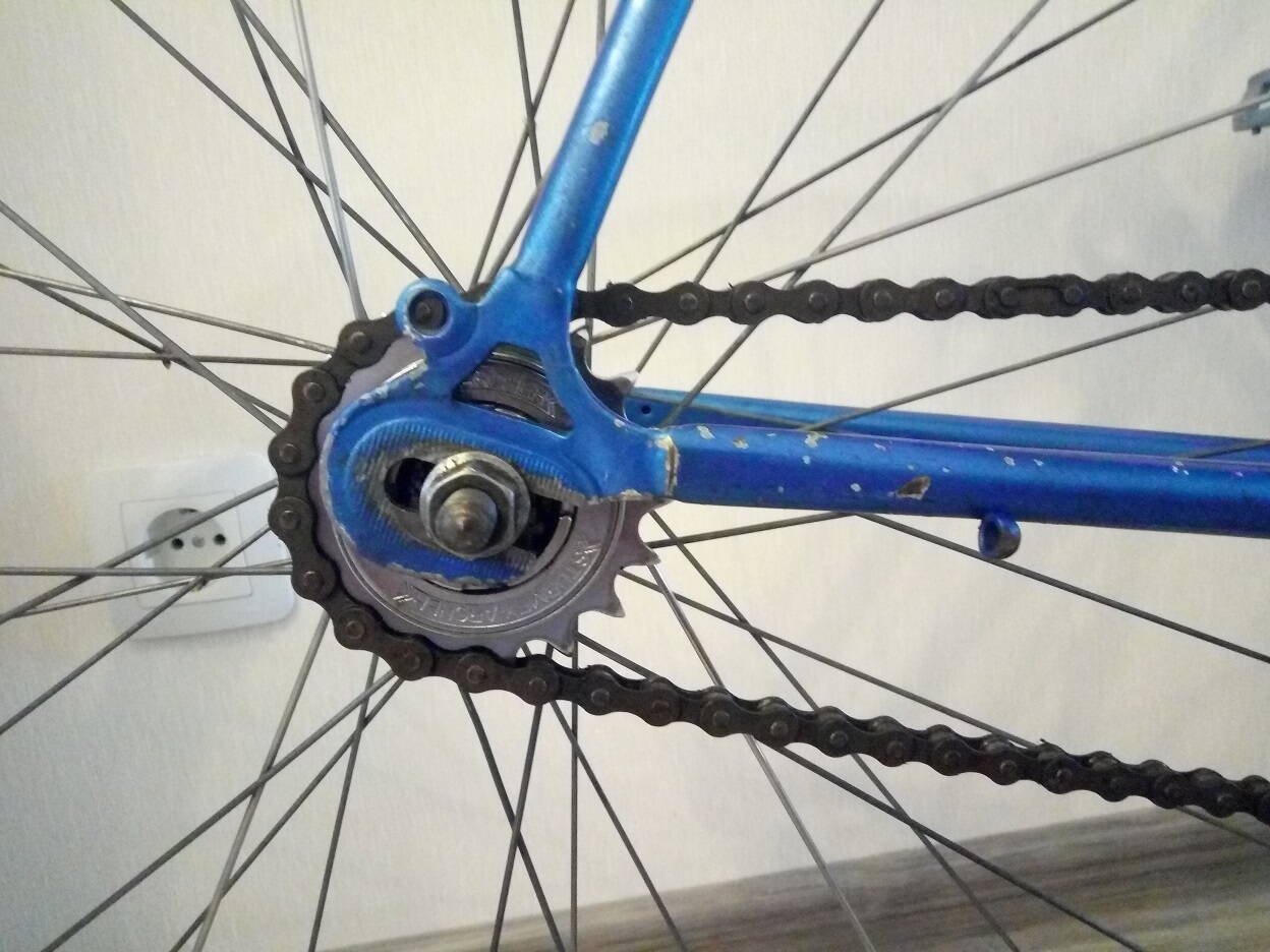

цепь длинновата имхо. с срулем беда. болт выкрутил , а руль не поддался . сидит намертво.

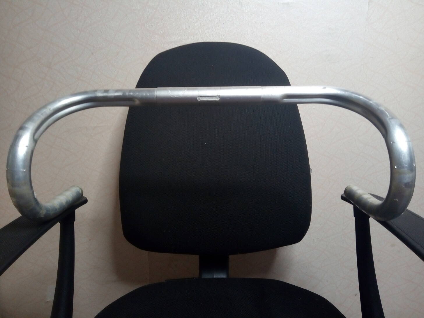

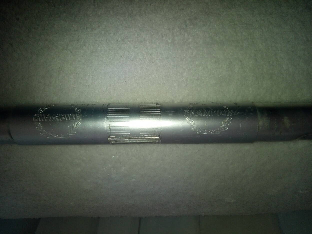

Пользуясь руководством по крокодиловодству за 1969 год, согнул себе руль из кроватного быльца.
P00517-161313.jpg [ 546.61 КБ | Просмотров: 3247 ]
P00517-153957.jpg [ 518.38 КБ | Просмотров: 3247 ]

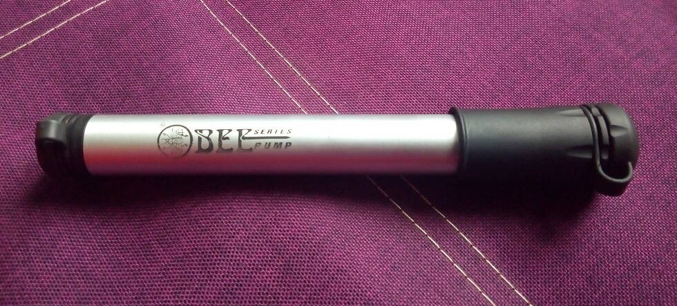

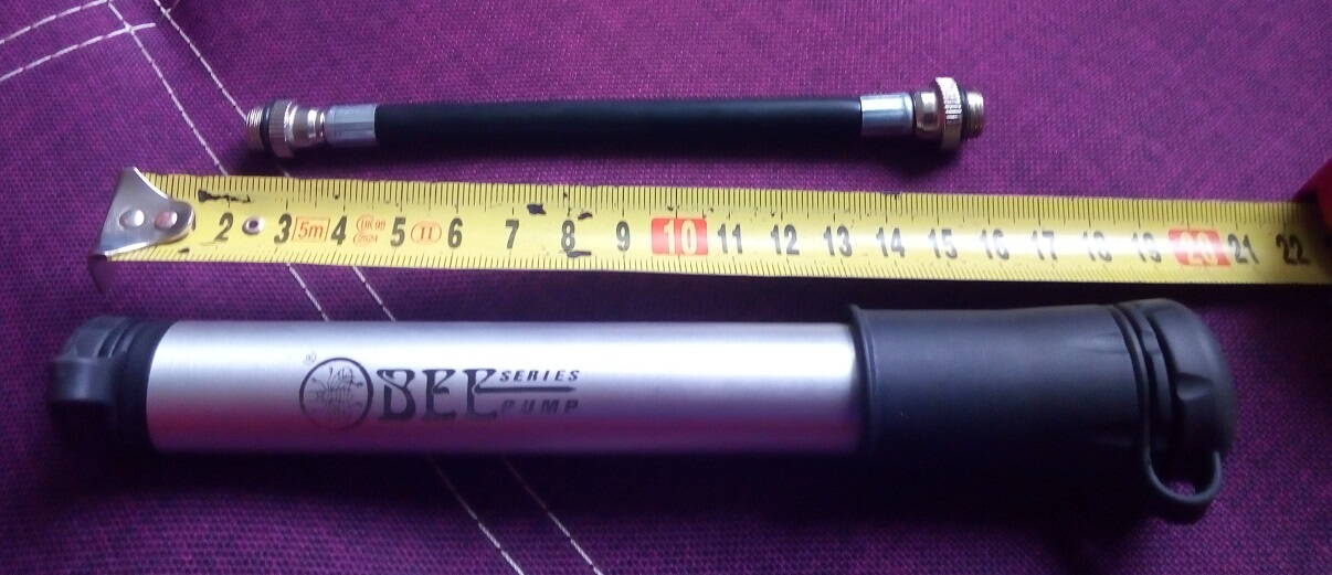

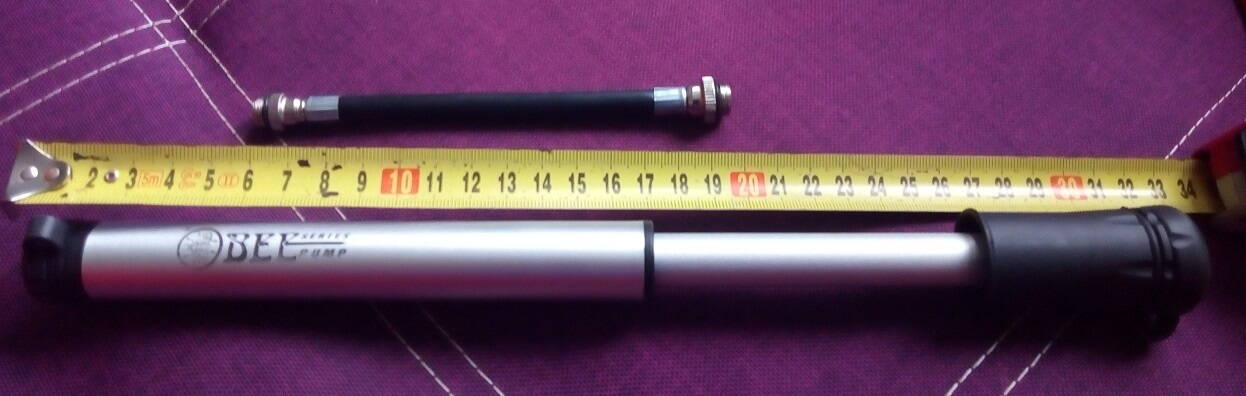

Еще подкупил вот такого малыша. 19см. Пока качает хорошо и быстро.
P00517-161709.jpg [ 369 КБ | Просмотров: 3247 ]
P00517-161817.jpg [ 344.32 КБ | Просмотров: 3247 ]
P00517-161902.jpg [ 284.91 КБ | Просмотров: 3247 ]

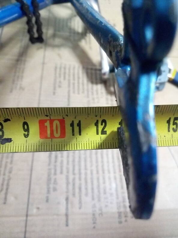

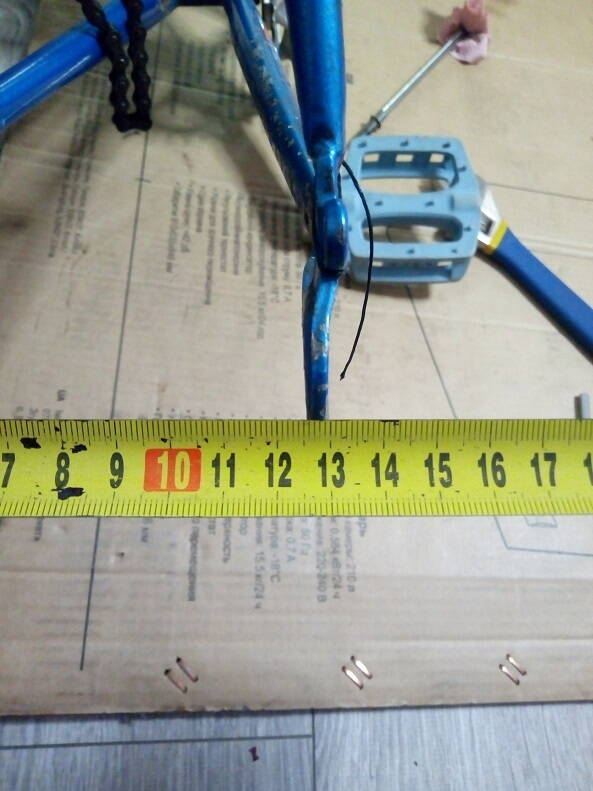

По замеру встанут 32 колеса.
СообщениеДобавлено: 17.05.2020 20:11
Сообщения: 8304
Изображения: 20
Город: in Ukraine
Зарегистрирован:05.06.2005
Вы считаете, что 30-32 мм мало? Или наоборот?
СообщениеДобавлено: 17.05.2020 20:23
Сообщения: 1213
Вполне достаточно. Тут обручи на 13мм. резина встанет максимум 25. Нужны обода на 17-19. Втулки тут Миллард. Переспицовывать я не умею. Мож поискать вилсет бу? А эти колеса продать кому то. Правда, кому они надо.

Еще вопрос. Как вынос выдернуть? Тупо тянуть вверх?
Там все держится за счет распорного конуса или клина, который затягивается этим самым болтом. Чтобы снять вынос, нужно вкрутить на пару оборотов болт обратно и аккуратно осадить его вниз резиновым молотком (или обычным, через деревянную проставку) - конус выйдет из распора и деталь снимется.
Открутить верхний (вертикальный) болт на несколько оборотов. Он начнет выходить из выноса. Тогда стукнуть его деревянным или резиновым молотком. Если распорный клин не приржавел к штоку вилки - он от ударов стронется, и тогда болт уйдет вниз. Теперь надо тащить вынос вверх за руль, крутя его в стороны, чтоб легче шел.
Если распорный клин приржавел и не двигается - выкрутить вертикальный болт полностью, вытащить вынос. Распорный клин останется внутри вилочного штока. Снять переднее колесо, перевернуть байк. Подобрать стальную трубу такого диаметра, чтоб свободно заходила в шток вилки с вашей стороны (то есть снизу лобового стакана). Бить по выступающему концу трубы, на этот раз железным молотком, сильно.

по цепи. написал, что длинная. никто не обратил внимания . цепь на самом деле, мне кажется, немного коротковата. или мне кажется?
Так уже пробовал. Выкрутил болт полностью. Вынос не выходит, как я ни старался.

Значит, вертикальная часть выноса внутри вилочного штока приржавела к нему. Не выходит провернуть руль, зажав колесо между ног?
СообщениеДобавлено: 17.05.2020 21:09
Сообщения: 1213
чуть сдвинул с большим усилием.
