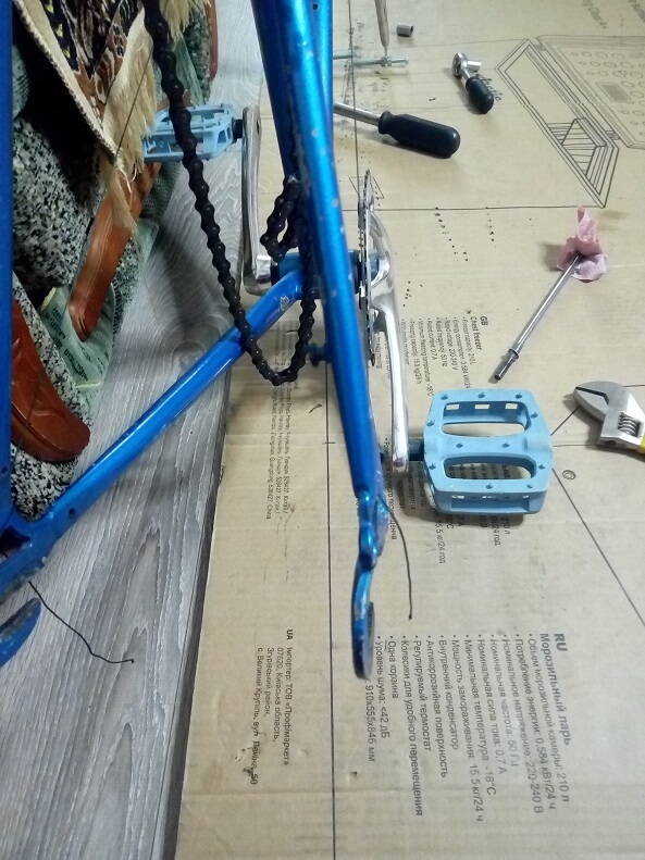

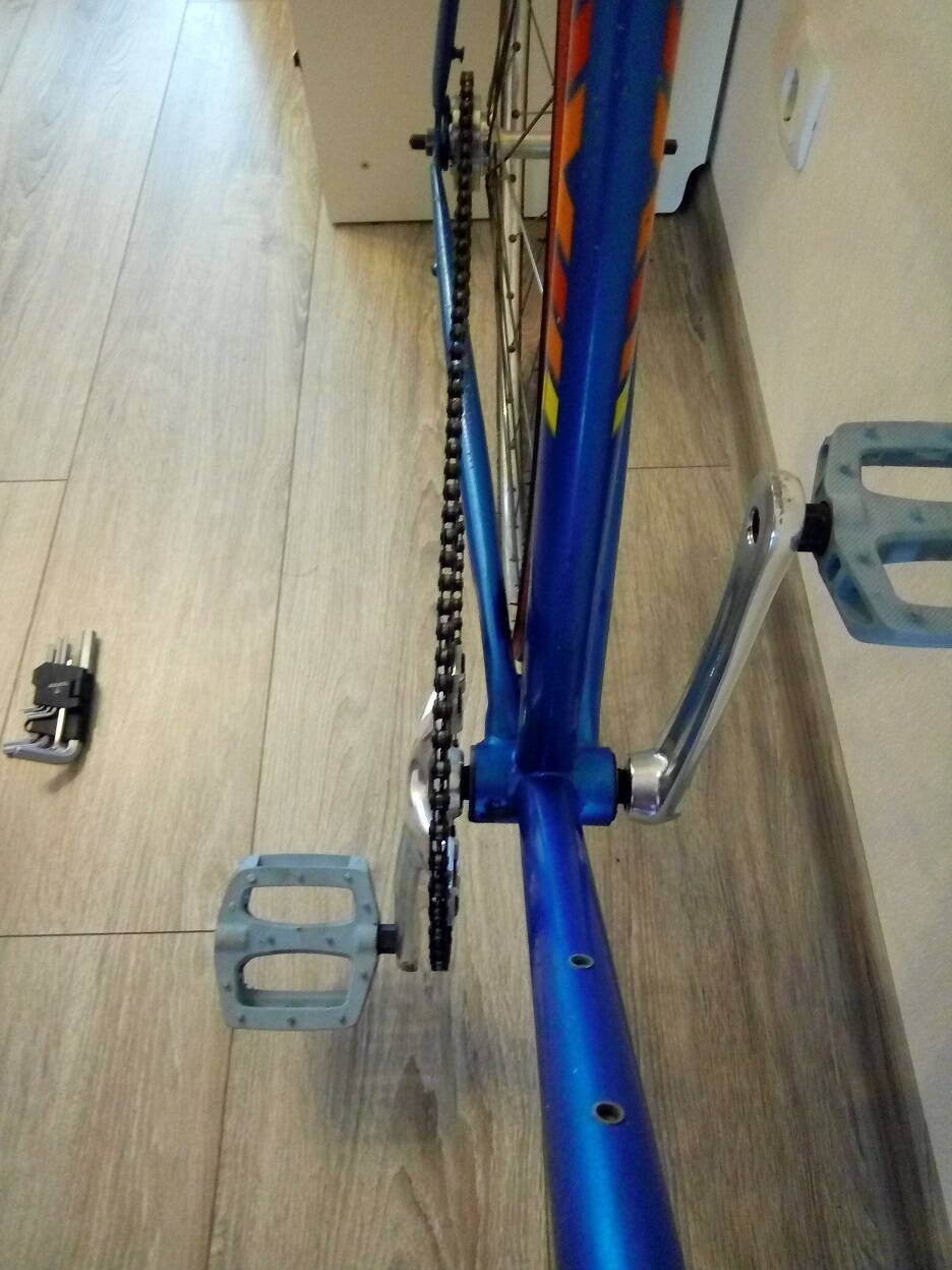

Немного фото.
P00517-140826.jpg [ 279.03 КБ | Просмотров: 3231 ]
P00517-140929.jpg [ 261.53 КБ | Просмотров: 3231 ]
P00517-141353.jpg [ 324.39 КБ | Просмотров: 3231 ]
P00517-141410.jpg [ 305.78 КБ | Просмотров: 3231 ]
P00517-141446.jpg [ 270.32 КБ | Просмотров: 3231 ]
P00517-141540.jpg [ 260.59 КБ | Просмотров: 3231 ]
P00517-150103.jpg [ 475.91 КБ | Просмотров: 3231 ]
P00517-152903.jpg [ 673.4 КБ | Просмотров: 3231 ]
P00517-152928.jpg [ 457.75 КБ | Просмотров: 3231 ]
P00517-153057.jpg [ 460.94 КБ | Просмотров: 3231 ]
Накат есть - дорог нет!!!
 Заголовок сообщения: Re: motobecane mirage 2
СообщениеДобавлено: 17.05.2020 16:40
Сообщения: 1213
Зарегистрирован:06.05.2019
цепь длинновата имхо. с срулем беда. болт выкрутил , а руль не поддался . сидит намертво.

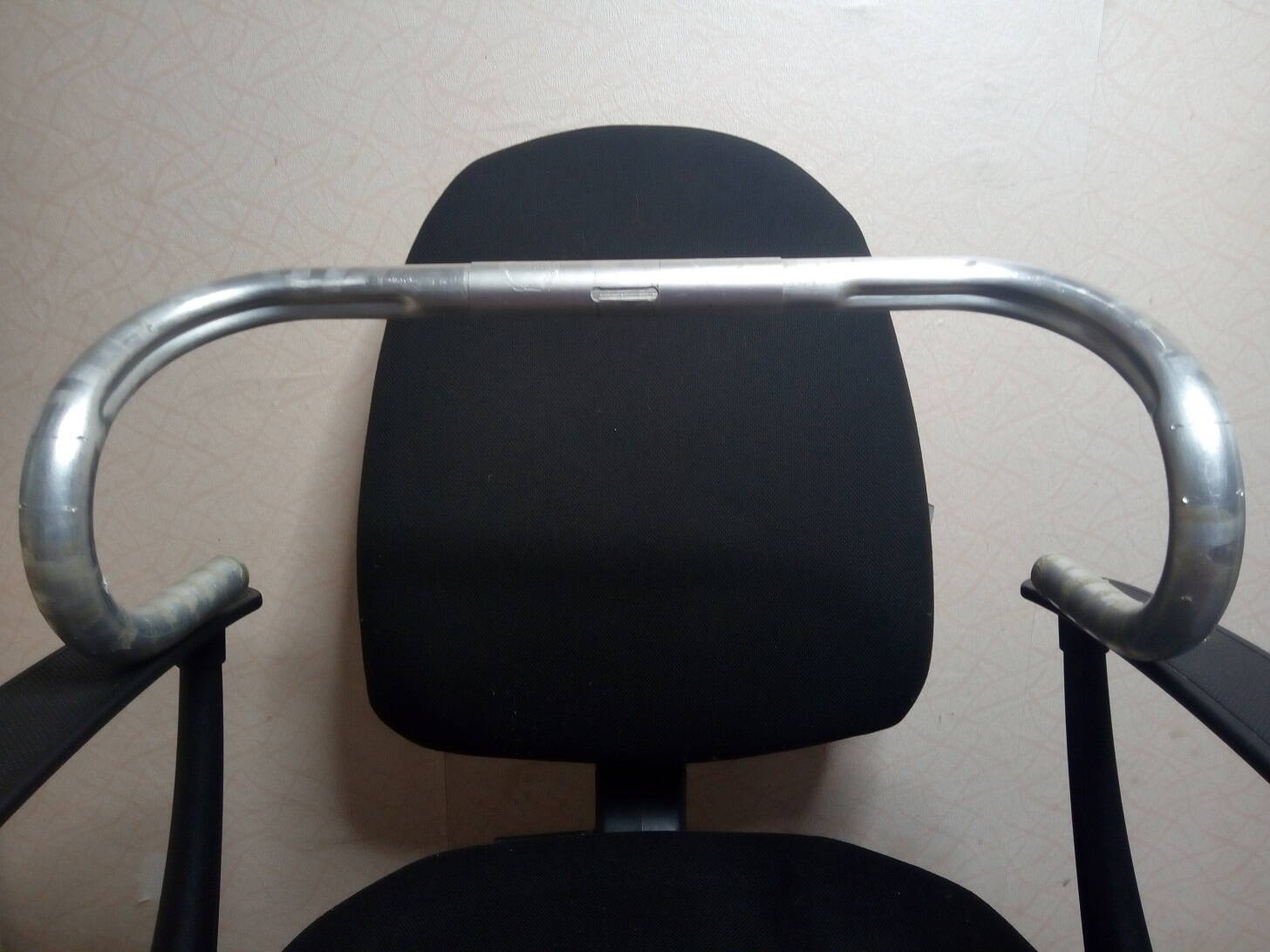

Пользуясь руководством по крокодиловодству за 1969 год, согнул себе руль из кроватного быльца.
P00517-161313.jpg [ 546.61 КБ | Просмотров: 3226 ]
P00517-153957.jpg [ 518.38 КБ | Просмотров: 3226 ]

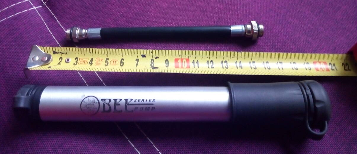

Еще подкупил вот такого малыша. 19см. Пока качает хорошо и быстро.

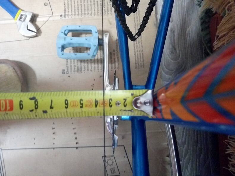

По замеру встанут 32 колеса.
СообщениеДобавлено: 17.05.2020 20:11
Сообщения: 8304
Изображения: 20
Город: in Ukraine
Зарегистрирован:05.06.2005
Вы считаете, что 30-32 мм мало? Или наоборот?
СообщениеДобавлено: 17.05.2020 20:23
Сообщения: 1213
Вполне достаточно. Тут обручи на 13мм. резина встанет максимум 25. Нужны обода на 17-19. Втулки тут Миллард. Переспицовывать я не умею. Мож поискать вилсет бу? А эти колеса продать кому то. Правда, кому они надо.

по цепи. написал, что длинная. никто не обратил внимания . цепь на самом деле, мне кажется, немного коротковата. или мне кажется?
