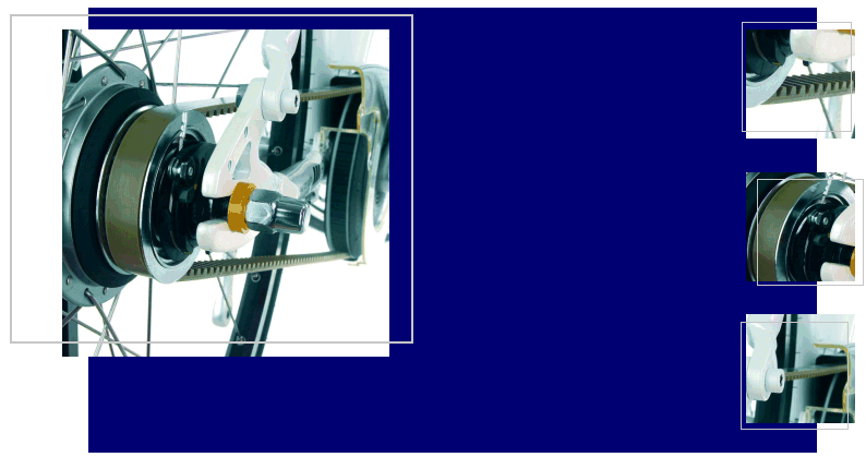

Вот, нашел на этом форуме в разделе "Избранное:
Дропаут крепится к верхнему перу при помощи болта. Через это соединение, надо думать, и одевается ремень.
Такую конструкцию можно реализовать на большинстве велосипедов. Но я пока не готов резать раму своего вела. Может быть созрею через какое-то время.
