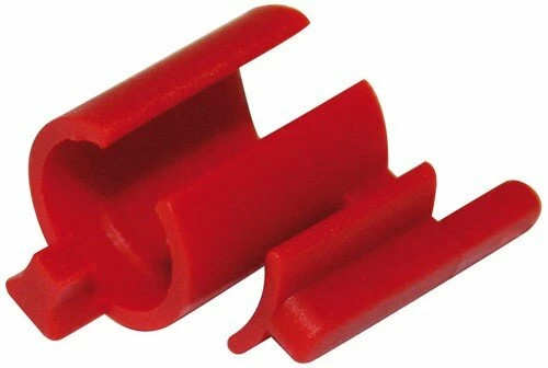

такую красную хрень делаете?
такой цилиндрик (4) можете изготовить?
какие вообще детальки к планетаркам изготавливаете?

Звоните ТС. Он на форуме очень редко. А красная хрень, если от Sram S7, то есть на Сландо. ТС вроде тоже делает из медной трубки.

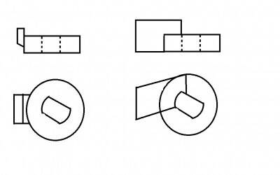

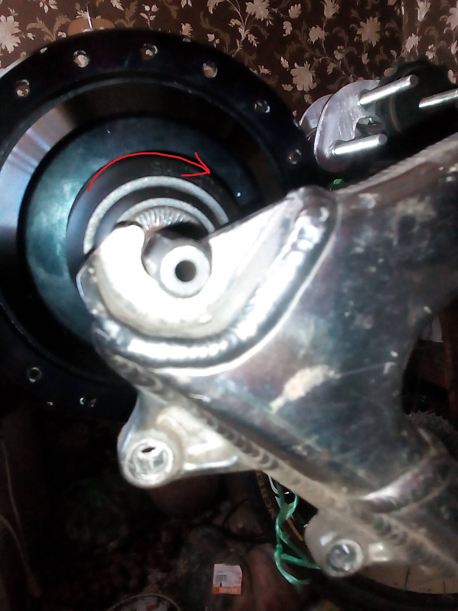

Добрий день.
Мене цікавлять стопорні шайби шиманівські під вертикальні дропи - синя та зелена.
Також мене цікавить чи можливо виготовити ці шайби зі збільшеними упорами? Бо на оригінальних шайбах упори реально маленькі, що разом із маленькими дропами, як у мене, дуже погано.
Своє бачення цього я представив на малюнку - зліва оригінальні шайби з маленьким упором збоку глибиною десь 3мм. Я б хотів упор більший й ширший і щоб він починався аж від отвору в шайбі.
Стрілкою позначений напрям, куди вісь намагається прокрутитись, та в який бік дропу відповідно впиратиметься упор шайби.

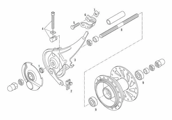

Подскажите, где купить переднюю тормозную втулку как на чертеже(автор kiep)
Евгений т.0684153212

Тільки на старих європейських велах.

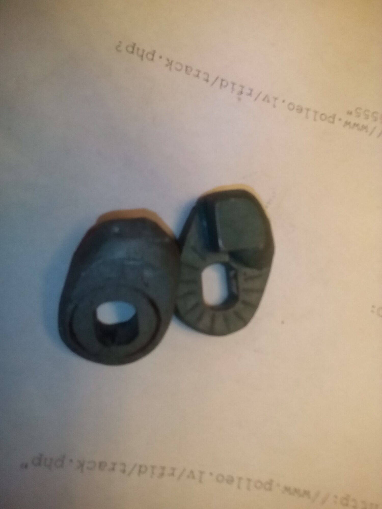

Отакі от шайбочки вийшли. Вісь сидить чітко, упори великі, кастомний кут упорів відносно до вісі, щоб отримати бажане положення підводу тросу. Все як і хотів. Однозначно плюсую.
Комментарий к файлу: Отакий от великий упор товщиною 8мм - на усю товщину дропа.
IMG_20160304_125436.jpg [ 369.56 КБ | Просмотров: 2633 ]
Комментарий к файлу: Загальний вигляд. Може для феншую ще обточу та дуну червоним. А може ніфіга робити не буду бо впадлу :D
