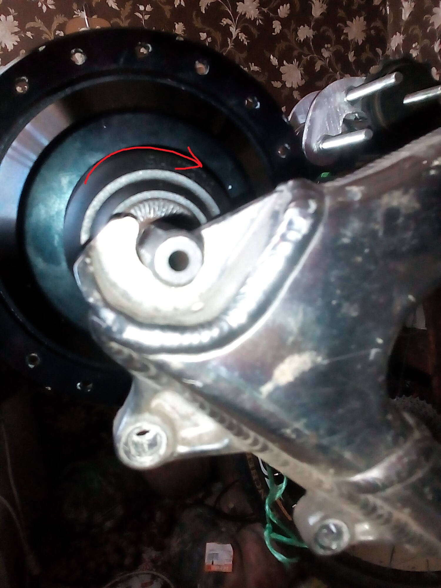

такую красную хрень делаете?
такой цилиндрик (4) можете изготовить?
какие вообще детальки к планетаркам изготавливаете?

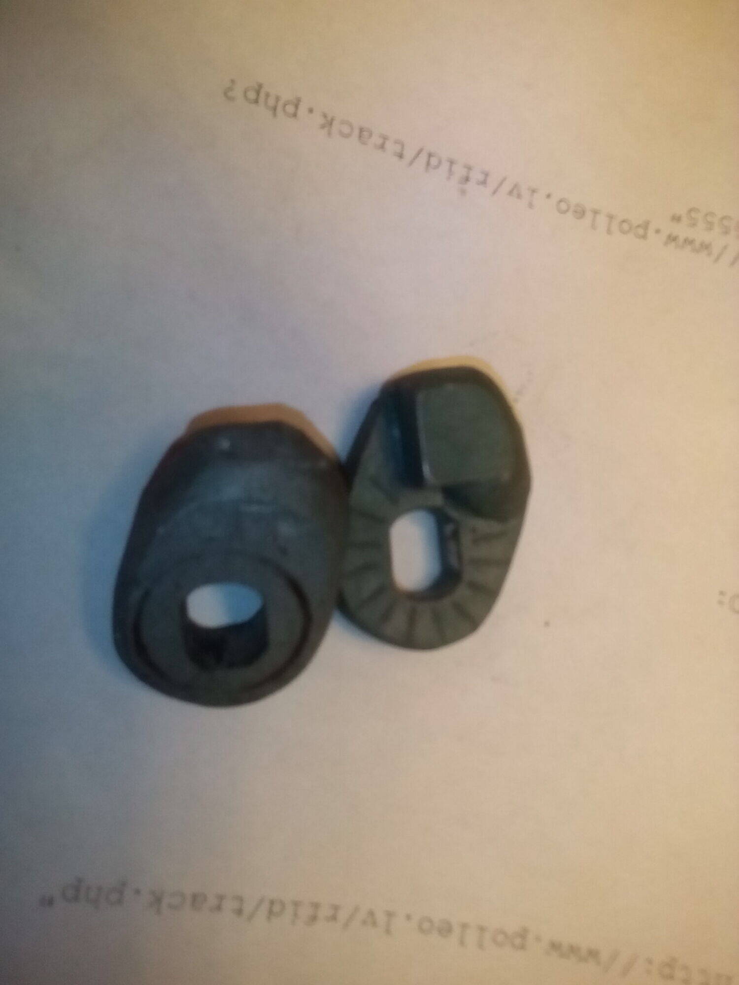

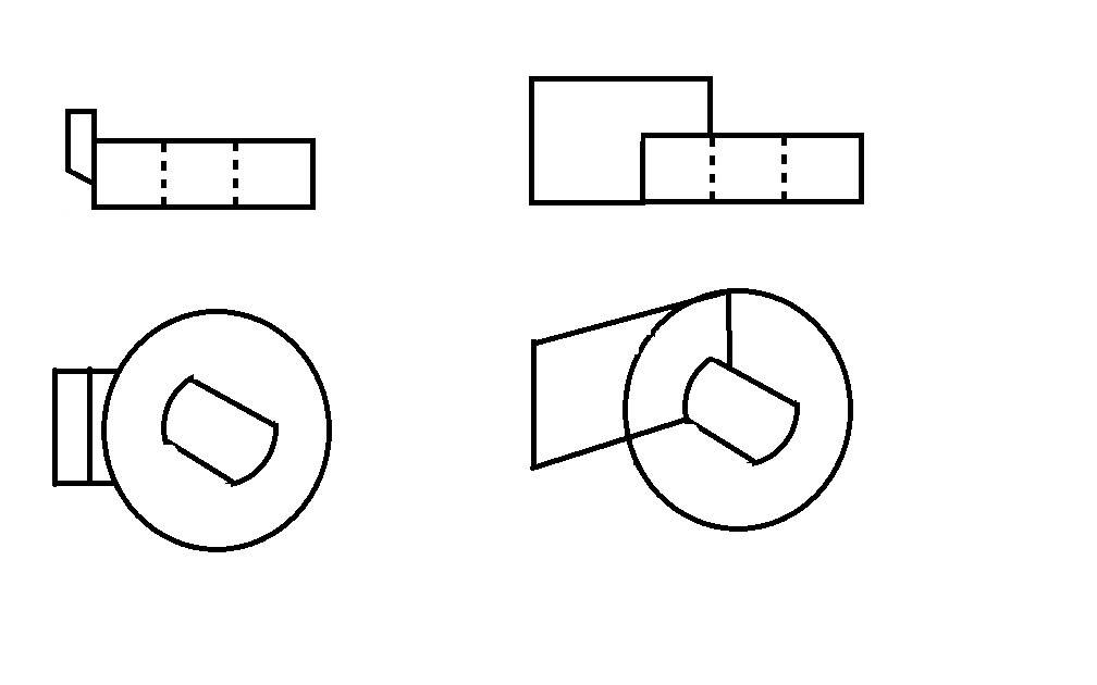

Добрий день.
Мене цікавлять стопорні шайби шиманівські під вертикальні дропи - синя та зелена.
Також мене цікавить чи можливо виготовити ці шайби зі збільшеними упорами? Бо на оригінальних шайбах упори реально маленькі, що разом із маленькими дропами, як у мене, дуже погано.
Своє бачення цього я представив на малюнку - зліва оригінальні шайби з маленьким упором збоку глибиною десь 3мм. Я б хотів упор більший й ширший і щоб він починався аж від отвору в шайбі.
Стрілкою позначений напрям, куди вісь намагається прокрутитись, та в який бік дропу відповідно впиратиметься упор шайби.

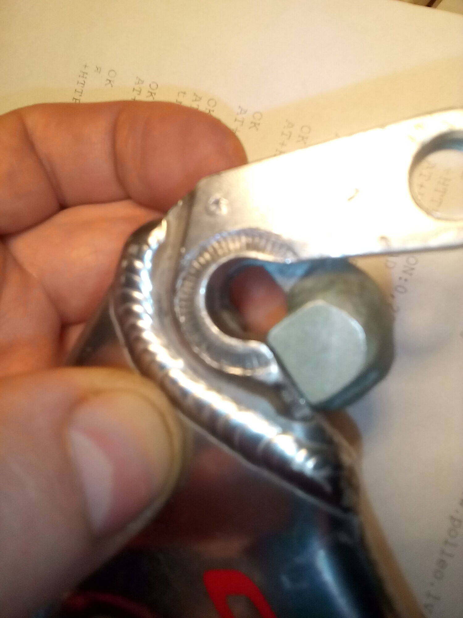

Отакі от шайбочки вийшли. Вісь сидить чітко, упори великі, кастомний кут упорів відносно до вісі, щоб отримати бажане положення підводу тросу. Все як і хотів. Однозначно плюсую.
Комментарий к файлу: Отакий от великий упор товщиною 8мм - на усю товщину дропа.
IMG_20160304_125436.jpg [ 369.56 КБ | Просмотров: 2646 ]
Комментарий к файлу: Загальний вигляд. Може для феншую ще обточу та дуну червоним. А може ніфіга робити не буду бо впадлу :D
IMG_20160304_125519.jpg [ 294.94 КБ | Просмотров: 2646 ]
