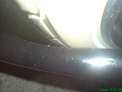

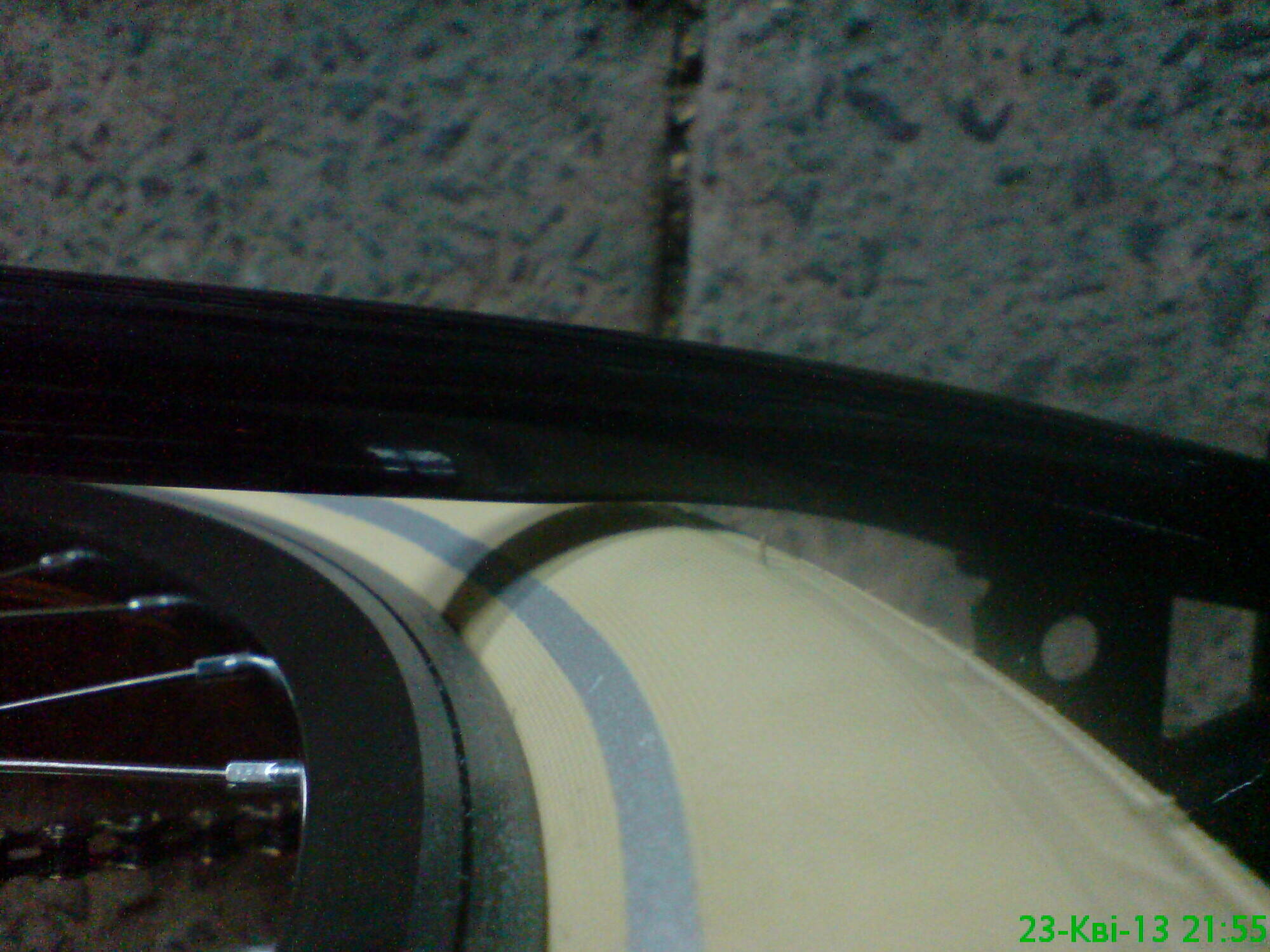

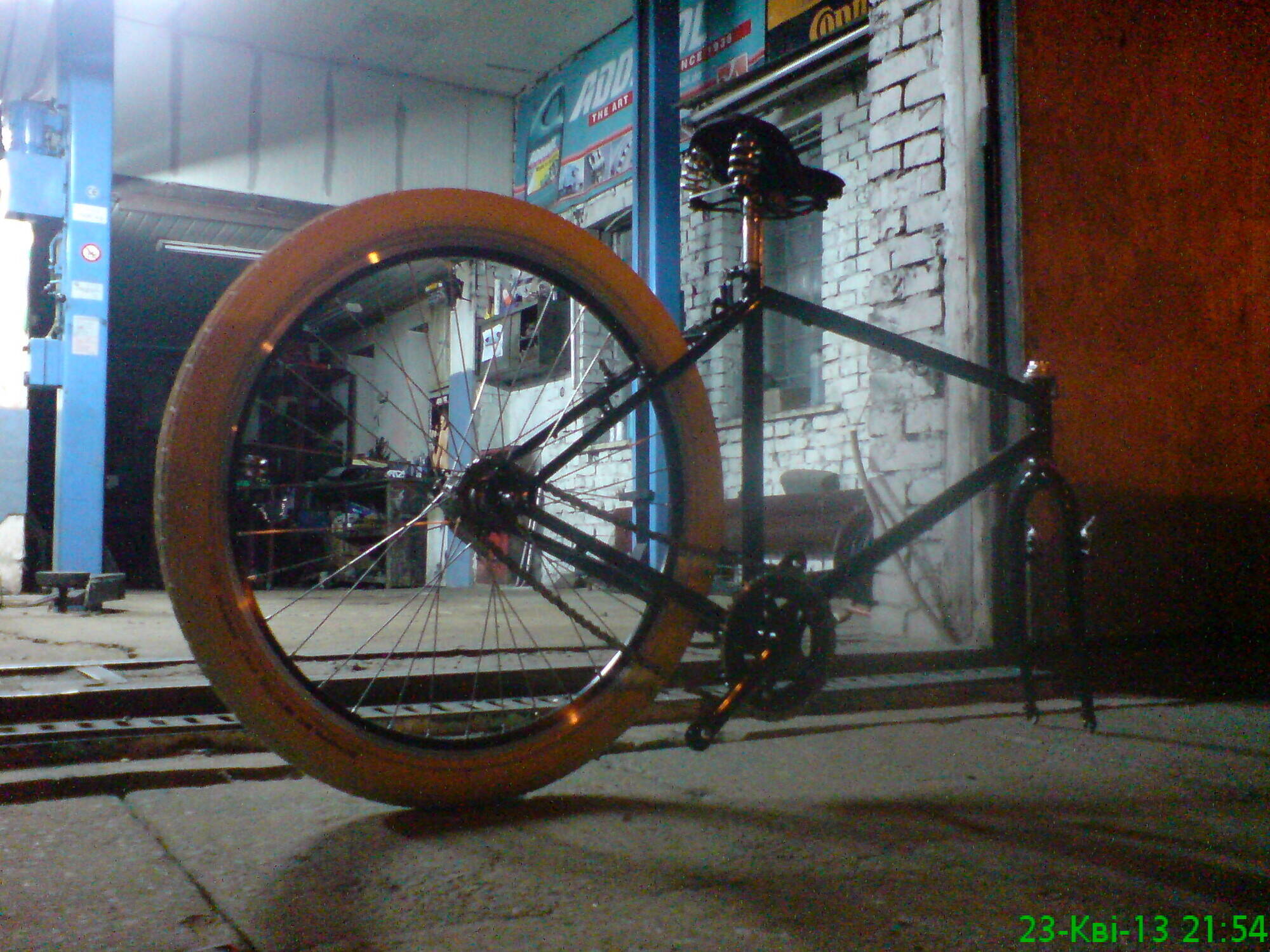

пока ребята тулят гофру на цепь ...
Я продолжу: начал по тихому собирать все, что накопилось, установилась каретка,цепь, ченлайн (єто не проблема) ... финиш все ближе и ближе и тут ... я ждал єтого облома((( уж больно все гладко шло последние дни !!!
РЕЗИНА она трет об нижние, задние пера (ну или как они правильно називаются) :cry: усьо пропало (((
Моему растройству нет предела , зазор между пером и резиной ок 2 мм, но в определенньій момент резина упирается в раму (((
Что делать? Менять резину? ... тут вся концепция строилась вокруг нее (я не найду белую на 26")... менять раму уж больно затратно на сегодняшний день ? Какие будут мнения ?!
Понимаю что: утро вечера мудренее... но сейчас раму оставил ночевать в гараже и на завтра у меня есть два варианта:
1. розширение (демоформация) перьев гидравликой.
2. борлгарка(вьірезка)-сварка-покраска и т.д и не понятно ,что из єтого получится :cry: .
Комментарий к файлу: (((
DSC01907.JPG [ 696.37 КБ | Просмотров: 1450 ]
Комментарий к файлу: ((( -2
DSC01903.JPG [ 763.51 КБ | Просмотров: 1450 ]
Комментарий к файлу: а так красата !!!
DSC01905.JPG [ 883.23 КБ | Просмотров: 1450 ]
Последний раз редактировалось Бегущая Черепаха 24.04.2013 13:32, всего редактировалось 1 раз.

Подгонять раму под покрышки, да еще и такими методами - варварство и дикость по-моему :shock: А какова ширина ободов, возможно, заменив на более узкие, удастся выиграть чего...
Можно поискать что-нибудь типа такого, не белое конечно, но тоже небанально: http://www.velostyle.com.ua/135207.html, и вполне функционально в плане мягкости.
СообщениеДобавлено: 24.04.2013 00:26
андрей_к,обода 19 мм уже не куда. Да методьі еще те )))Но не вижу других вариантов кроме заменьі резиньі.
.За ссьілку спасибо не видел ...как крайний вариант, если размер в 2.15 что-то решает ?по сравнению с 2.35.
Последний раз редактировалось Бегущая Черепаха 24.04.2013 00:41, всего редактировалось 1 раз.

Есть еще такие: http://www.velostyle.com.ua/92592.html, могут иметь такой вид:
тоже прикольно, только где их взять такие - вопрос :roll:
СообщениеДобавлено: 24.04.2013 00:46
Замена резиньі,на по уже, самьій простой и надежньій вариант !Я єто понимаю !
Ну может бьіть что-то придумать :sad: ?!
Последний раз редактировалось Бегущая Черепаха 24.04.2013 00:54, всего редактировалось 1 раз.

Я вижу только вариант замены обода более узким, но в вашем случае покрышка уж очень широкая, сомнительно. Подтянутся люди знающие побольше , подскажут.
СообщениеДобавлено: 24.04.2013 00:57
Обод (допустимо) максимально узкий - 19 мм. Жду знающих !!!
андрей_к - спасибо !
Прямо как в фильме "Комиссар". Гражданская война. В городе красные, но им нужно уходить. Красные поручают еврейскому семейству ухаживать за недомогающим комиссаром. Комиссар - женщина. Однажды утром жена радостно кричит мужу: "Ефим, госпожа комиссарша беременна!". А тот отвечает: "Что я могу сделать!".
Говорили же: старая дешевая рама - рассадник всяких вероятных неприятностей. Переделывать ее смысла мало именно потому, что дешевая. С другой стороны, дух летает, где хочет. Можно и перья переделать, и вообще новую раму сварить из хлама. Самое простое - вырезать новые длинные дропауты и вварить взамен старых. Резина-то задевает перья там, где они начинают сходиться?
Ну а оставить эту раму или волочь дальше свой священный долг - можно решить разными способами. Жребий бросить. Затеять голосование. Спросить первого встречного.
