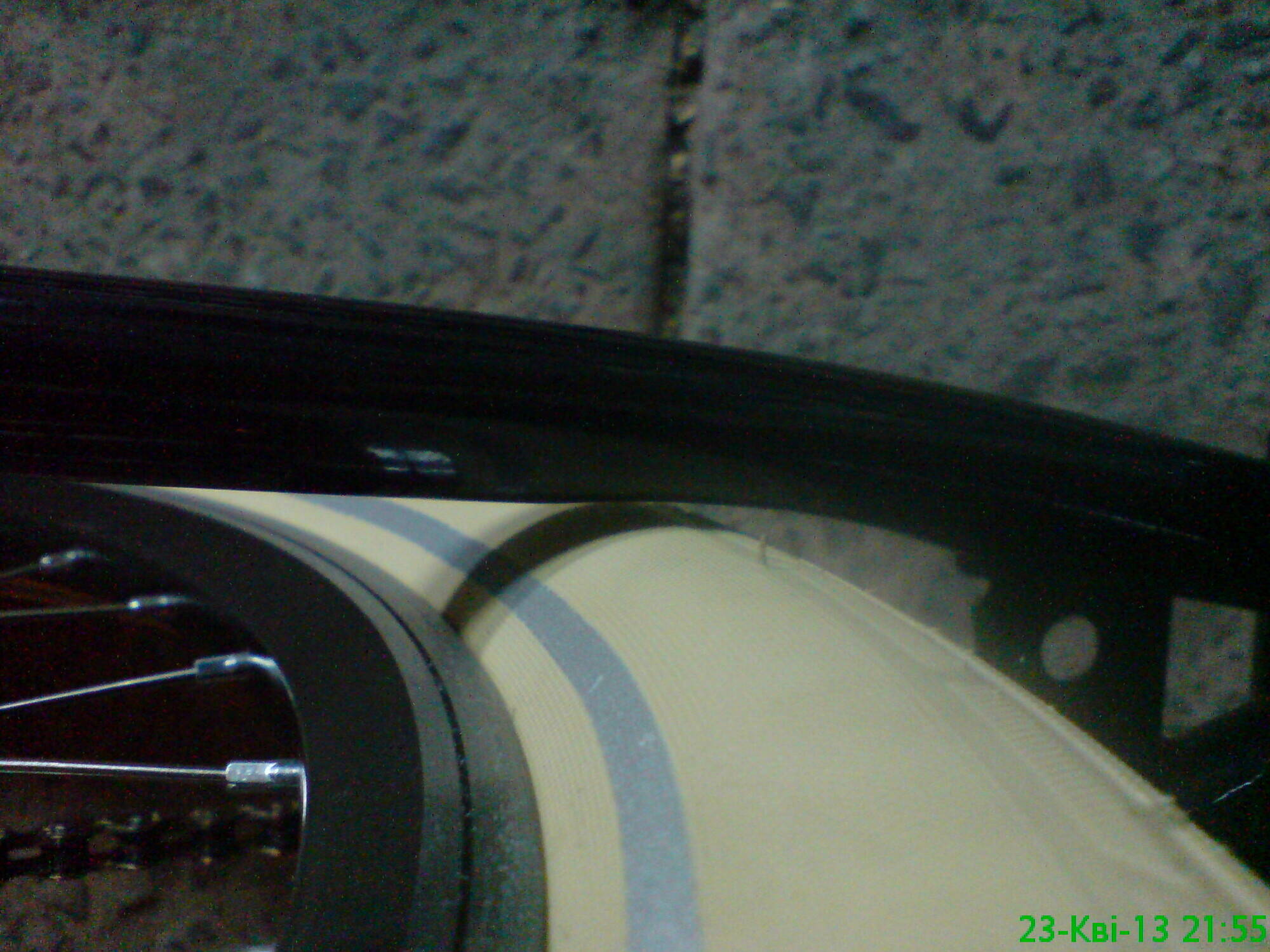

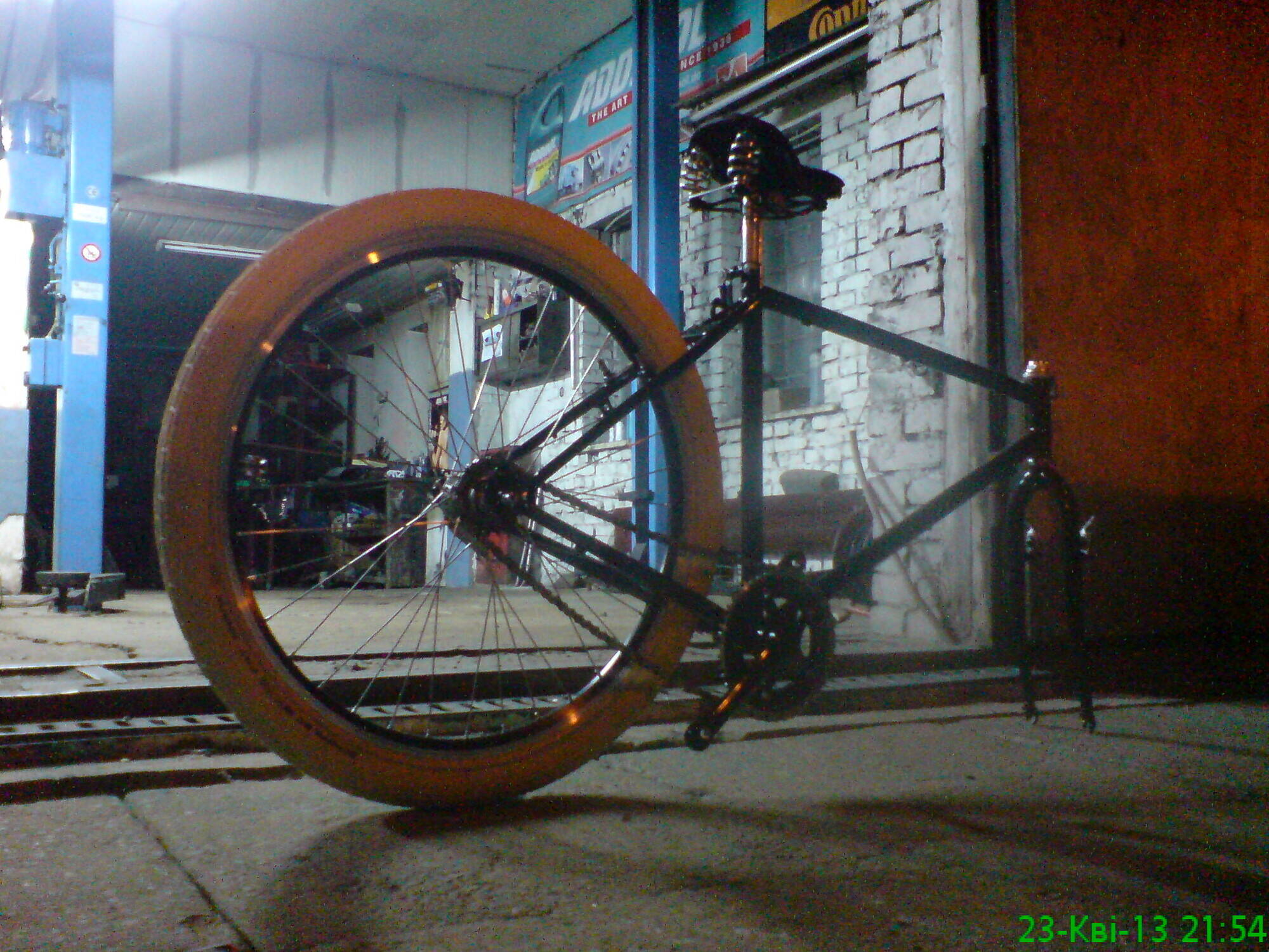

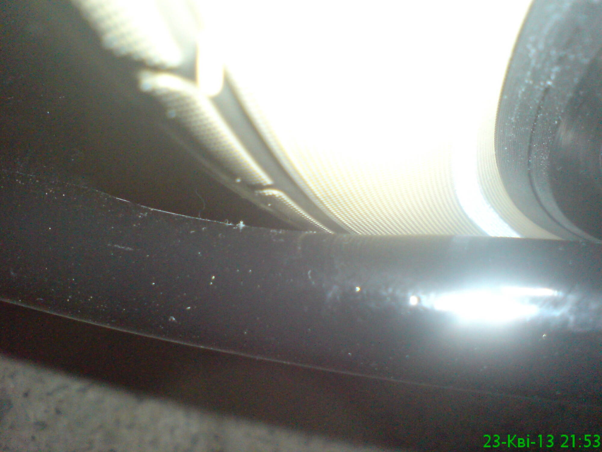

пока ребята тулят гофру на цепь ...
Я продолжу: начал по тихому собирать все, что накопилось, установилась каретка,цепь, ченлайн (єто не проблема) ... финиш все ближе и ближе и тут ... я ждал єтого облома((( уж больно все гладко шло последние дни !!!
РЕЗИНА она трет об нижние, задние пера (ну или как они правильно називаются) :cry: усьо пропало (((
Моему растройству нет предела , зазор между пером и резиной ок 2 мм, но в определенньій момент резина упирается в раму (((
Что делать? Менять резину? ... тут вся концепция строилась вокруг нее (я не найду белую на 26")... менять раму уж больно затратно на сегодняшний день ? Какие будут мнения ?!
Понимаю что: утро вечера мудренее... но сейчас раму оставил ночевать в гараже и на завтра у меня есть два варианта:
1. розширение (демоформация) перьев гидравликой.
2. борлгарка(вьірезка)-сварка-покраска и т.д и не понятно ,что из єтого получится :cry: .

Подгонять раму под покрышки, да еще и такими методами - варварство и дикость по-моему :shock: А какова ширина ободов, возможно, заменив на более узкие, удастся выиграть чего...

андрей_к,обода 19 мм уже не куда. Да методьі еще те )))Но не вижу других вариантов кроме заменьі резиньі.
.За ссьілку спасибо не видел ...как крайний вариант, если размер в 2.15 что-то решает ?по сравнению с 2.35.

Я вижу только вариант замены обода более узким, но в вашем случае покрышка уж очень широкая, сомнительно. Подтянутся люди знающие побольше , подскажут.

Обод (допустимо) максимально узкий - 19 мм. Жду знающих !!!
Прямо как в фильме "Комиссар". Гражданская война. В городе красные, но им нужно уходить. Красные поручают еврейскому семейству ухаживать за недомогающим комиссаром. Комиссар - женщина. Однажды утром жена радостно кричит мужу: "Ефим, госпожа комиссарша беременна!". А тот отвечает: "Что я могу сделать!".
Говорили же: старая дешевая рама - рассадник всяких вероятных неприятностей. Переделывать ее смысла мало именно потому, что дешевая. С другой стороны, дух летает, где хочет. Можно и перья переделать, и вообще новую раму сварить из хлама. Самое простое - вырезать новые длинные дропауты и вварить взамен старых. Резина-то задевает перья там, где они начинают сходиться?
Ну а оставить эту раму или волочь дальше свой священный долг - можно решить разными способами. Жребий бросить. Затеять голосование. Спросить первого встречного.
