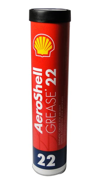

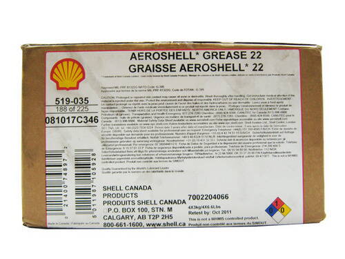

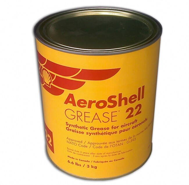

Для подшипников (всесезонно):
Авиационная смазка AeroShell Grease 22
Смазка применяется в подшипниках колес самолетов...,
водостойкая, температурный диапазон применения -65°C...+204°C
Обратите внимание на спецификации и сертификаты которым она соответствует.
Банки из жести - 3 кг., для велосипеда много/дорого,
удобнее туба (Cartridge) 380 грамм.
Стоимость около 12$ (в Канаде)
AeroShell Grease 22, 380gm Cartridge
