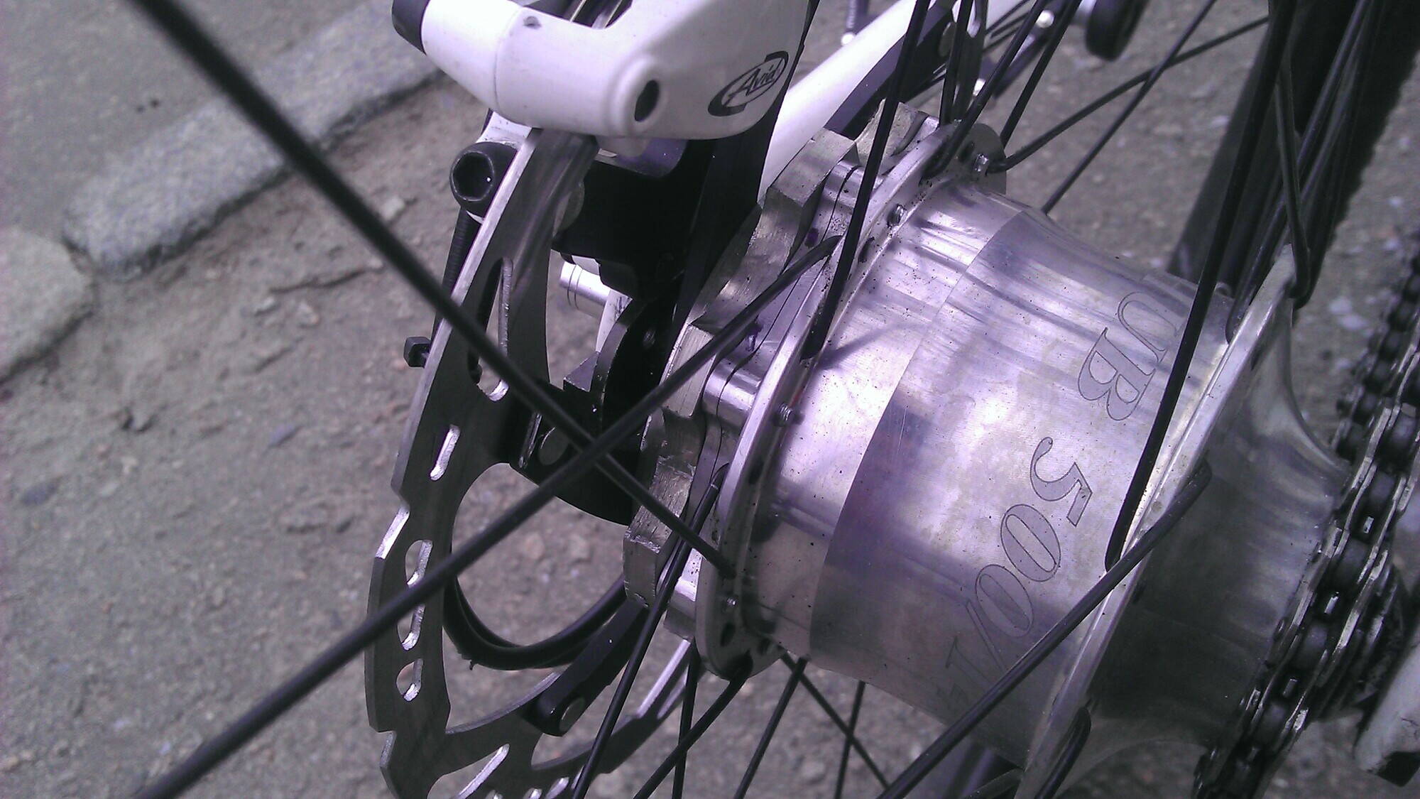

Насколько подрезался диск?
Какой? Тормозной? подогнался под внутренний диаметр саморобного фланца. что-то около 55-ти мм

Отсюда не видно, но в реале, сцуко, ниибически красиво получилось с 203-м ротором

Зачем назад 203й ротор?

Зарегистрирован:09.03.2012
Выбирать не приходилось. Имелось в наличии два ротора - 160-й, стоковый, и 203-й - заготовленный вперед. Он оказался проще в обработке (каркас дюралевый), да и болты крепления лучше садились.

Зарегистрирован:17.12.2007
ИМХО, это противоестественно. Даже на ДХ-байках обычно сзади ротор на 180мм.
Во всем этом, вообще, есть некая доля противоестественности. Прошу строго не судить человека, который отъездил всего один сезон. Может быть, будь я мега-профи, я бы вообще не связался бы с таким проектом, взял бы что-то серийненькое, вон чувак предлагает комплект sram-9 за 200 баксов. И, по итогу, теперь будет в Харькове вел с 203-м ротором :)

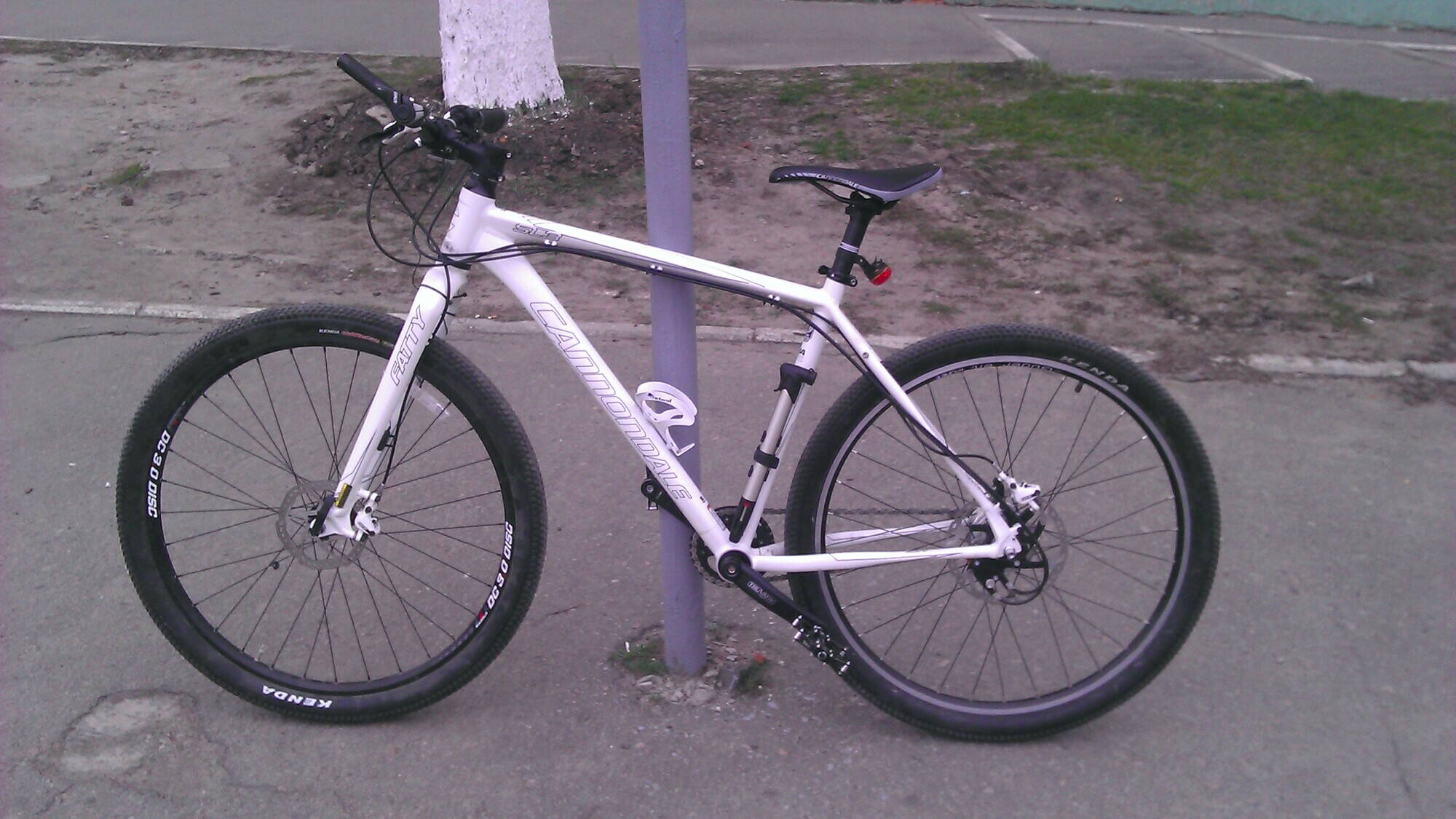

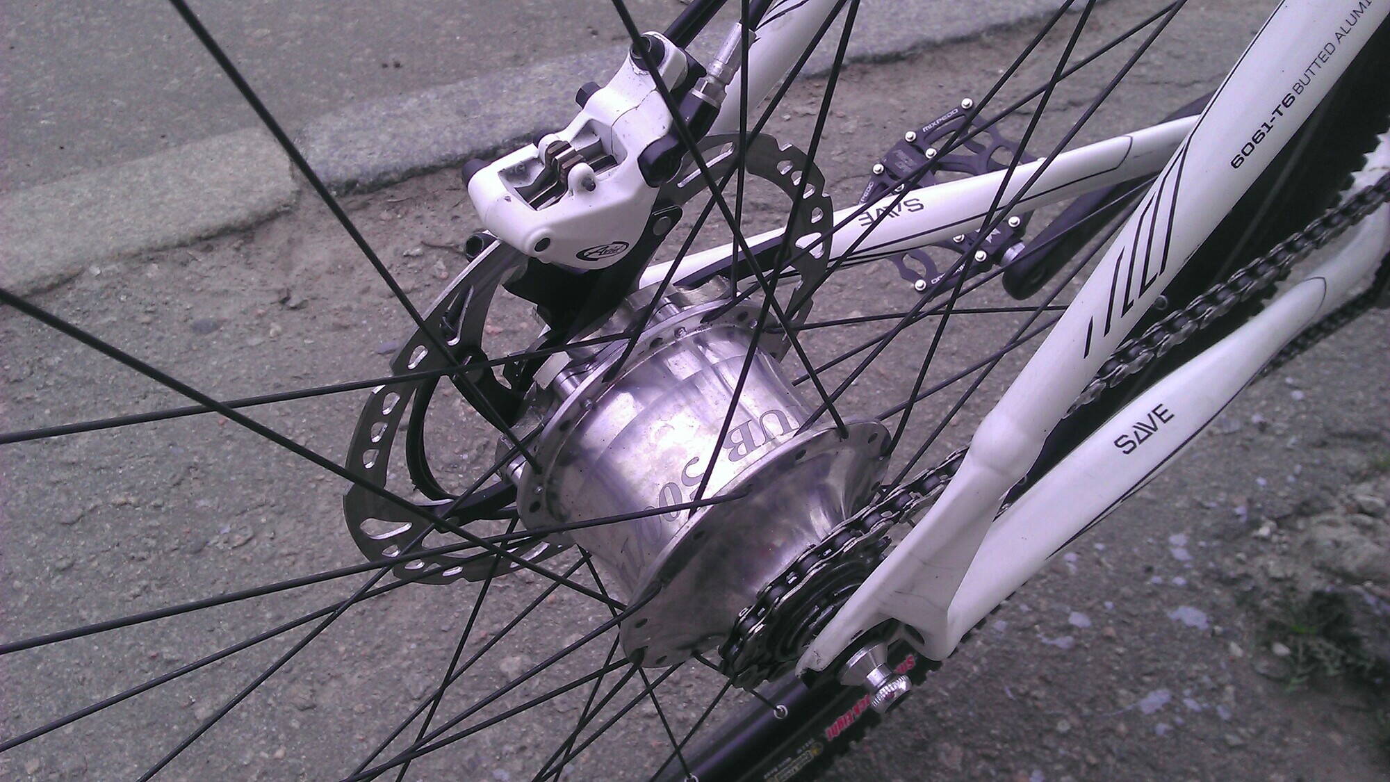

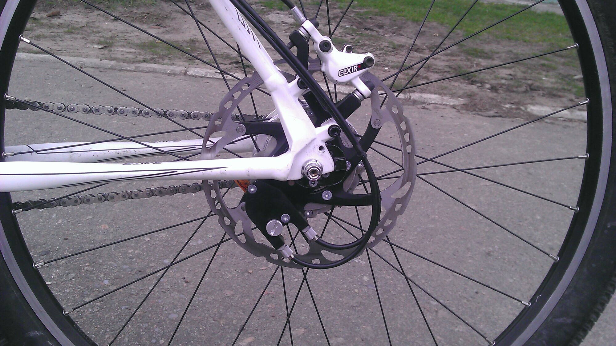

Ура! Я выехал!

Молодец! Завидую...
Кстати на фото я не увидел натяжителя.
У меня эксцентриковая каретка, так что натяжитель не нужен. Проехал вчера 40 км. Оказалось, нужно поменять ведущую звезду на побольше ибо весь диапазон вверху, рабочие получились 11-12-13-14 передачи. Зато на 2-й - 1-й выехал на Маршала Бажанова возле ХИИКСа :-)
