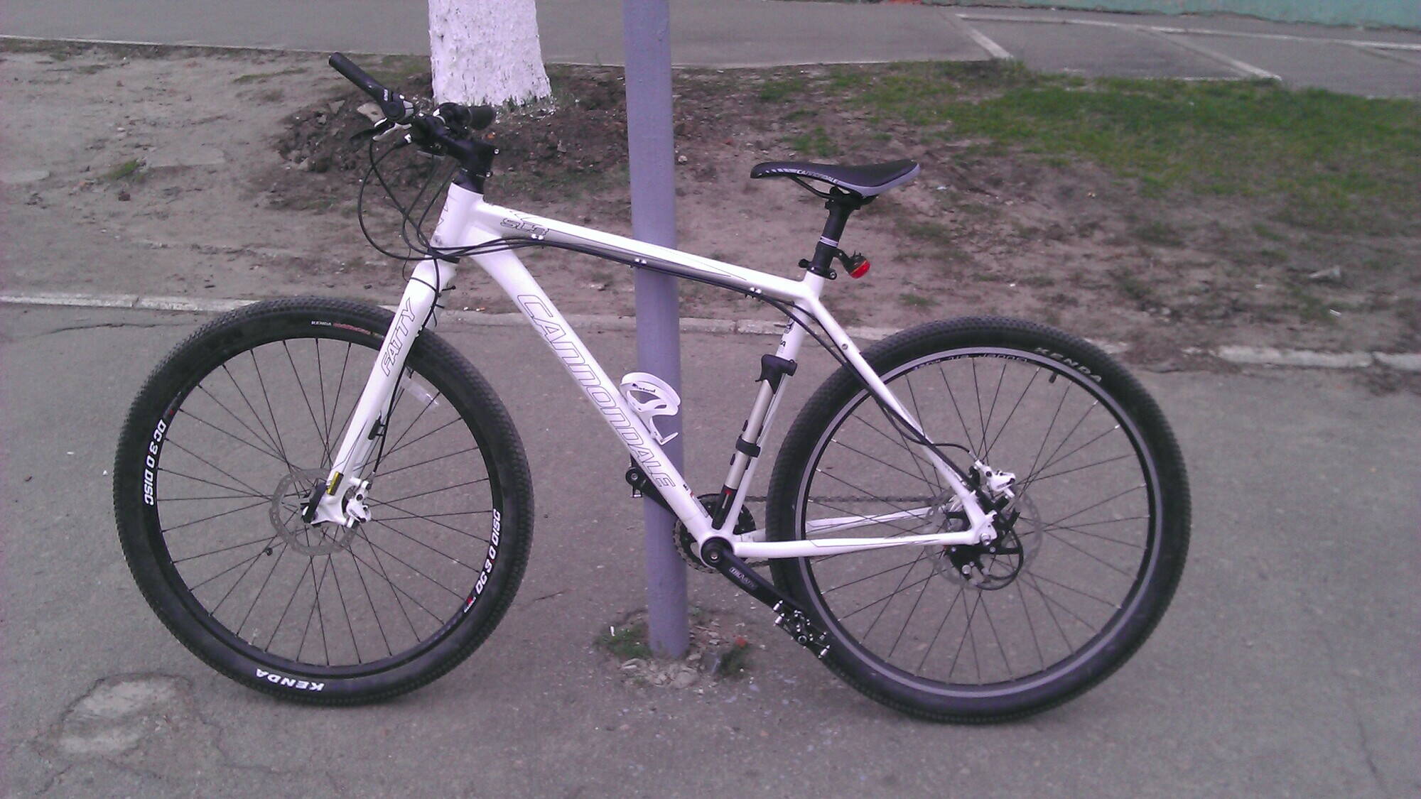

Ура! Я выехал!
IMAG0651.jpg [ 739.45 КБ | Просмотров: 2438 ]
IMAG0652.jpg [ 922.1 КБ | Просмотров: 2438 ]
IMAG0653.jpg [ 903.41 КБ | Просмотров: 2438 ]
IMAG0654.jpg [ 725.57 КБ | Просмотров: 2438 ]

Кстати на фото я не увидел натяжителя.
Отправлено с моего Nexus 7 через Tapatalk
 Заголовок сообщения: Re:
СообщениеДобавлено: 16.04.2013 08:03
Сообщения: 54
Зарегистрирован:09.03.2012
У меня эксцентриковая каретка, так что натяжитель не нужен. Проехал вчера 40 км. Оказалось, нужно поменять ведущую звезду на побольше ибо весь диапазон вверху, рабочие получились 11-12-13-14 передачи. Зато на 2-й - 1-й выехал на Маршала Бажанова возле ХИИКСа :-)
