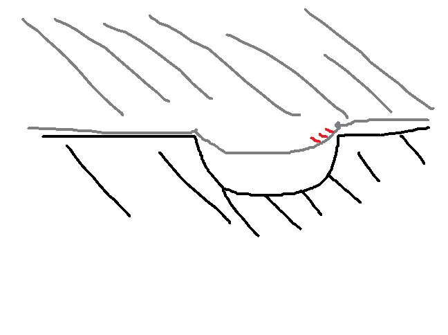

Помятости походу из-за того, что шлицы всё-таки неправильной формы. Вот небось всё чисто на угол давило, поэтому на углах и образовались помятости.

Мягкость металла скорее всего виновата, форма тут вторична.
Если срезает миллиметровый выступ, то без разницы - полукруглый он или полуквадратный.

Разница есть. Если давило всё не на весь выступ, а лишь на его часть, то тогда помять металл намного проще.
Вот на картинке серое - звезда, чёрное - посадочное место. Красным я показал, где будет очень большое давление.
screen.png [ 8.35 КБ | Просмотров: 1915 ]

Я у своего "складного грузовоза" во избежании такого срезания сточил на точиле острый угол которым втулка стремится срезать выступ на звездочке. После чего распределение усилий стало такое что выступ не срезается а вминается - а на это он намного прочнее чем на срез:

В любом случае звезда, судя по всему, ещё 2500 км протянет, выдав ресурс, который я изначально хотел. А на будущее надо будет учесть и переделать шлицы. Глядишь, получится выжать и десять тыщ ресурса, и это из сыромятки. Зубьям вот даже сырым ваще похеру, судя по фото. Цепь тоже пока ничего необычного не проявляет. Значит, я с формой зубов не облажался.
