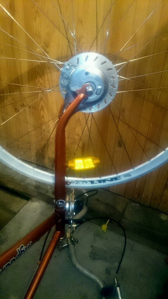

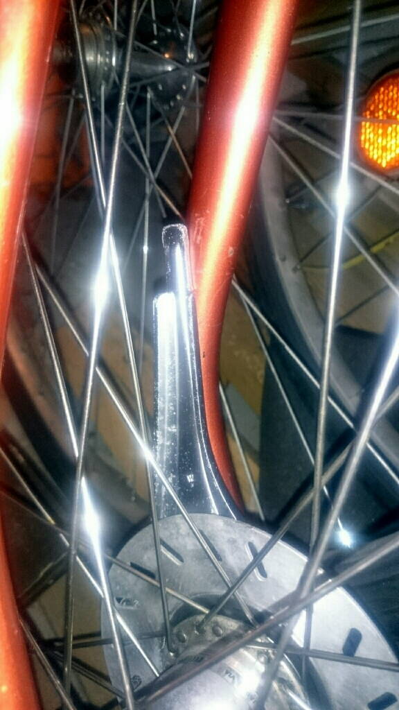

Привет! В связи с тем что тормоза на туристе неахти, приобрёл колесо с роллерным тормозом но я не учел что на вилке у меня нету уха под рычаг тормоза и регулировочный болт тросика. Есть у кого опыт установки?

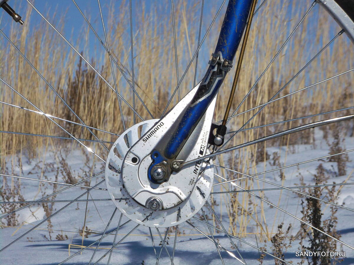

Хомут приколхозь. По тросу не понятно, в самом тормозе есть место, куда конец троса упирается.
Вот присмотрись.
rol.jpg [ 969.55 КБ | Просмотров: 8325 ]

Таки да, так можно и автомобильный хомут примастырить, а крепления под болт в моей модели нет, очень уж давний... Ну да ладно , засверлю отверстие в рычаге

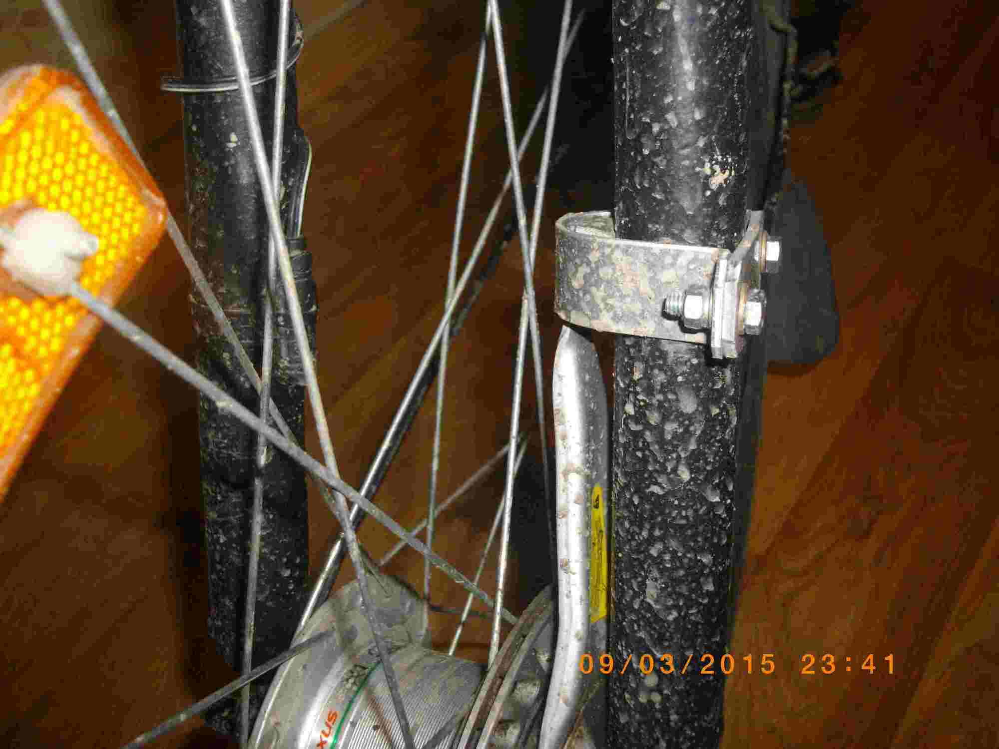

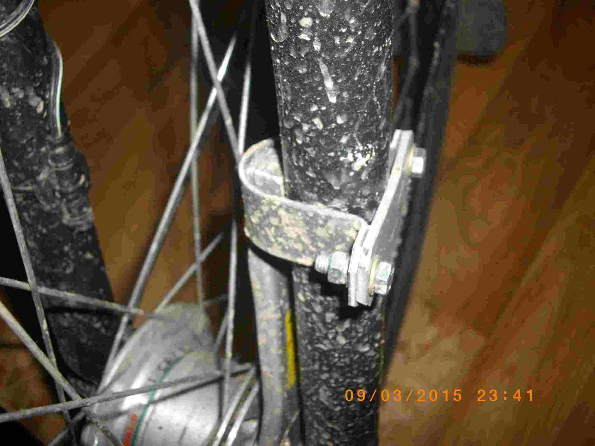

andy.mytas, мой опыт. Вдохновлялся этим. Теперь колесо можно снять, не трогая хомут. На другом веле пришлось добавить прокладку из дюраля между хомутом и вилком там, куда встаёт рычаг тормоза, чтобы последний был перпендикулярен оси втулки.

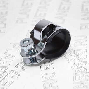

Спасибо! Конечно самый идеальный вариант - Хомут для крепления тяги переднего роллерного тормоза, единственное, что пока не могу найти где купить

andy.mytas, он делается за полчаса с перекурами из полоски нержавейки 0,7-1,0 мм. Подходящий материал - лента от хомутов для крепления всякой шняги на столбы освещения.

Мне в покупном больше всего нравится, что есть ухо чтобы свободно снимать колесо, да и колохозить не охота, всё таки хочется эстетики
homut-dlja-kreplenija-tjagi-perednego-tormoza.jpg [ 19.87 КБ | Просмотров: 8256 ]

andy.mytas, так я про ухо и пишу! Если нет возможности вырубить - можно сделать два пропила тонким полотном, как на хомутах на моих фото.

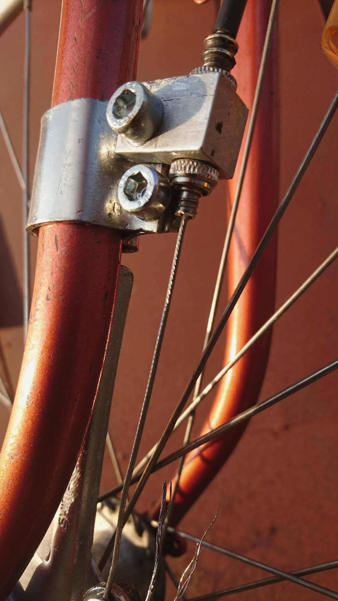

Омего-образный хомут из дюрали. Подкладка между рычагом и пером тоже из дюрали.
IMGP1467.jpg [ 183.06 КБ | Просмотров: 8193 ]
IMGP1464.jpg [ 160.3 КБ | Просмотров: 8193 ]
Прошу пардона за непрезентабельный вид.
Несколько неудобный: при снятии колеса нужно отпускать болты и сдвигать хомут, при этом не потерять подкладку. Но лёгкий и надежный.
Хочу предостеречь от использования червячных хомутов. Они предназначены для обжима шлангов, а при установке на рычаг, просто рвутся.
Ещё нужно аккуратно подобрать толщину подкладки на перо, чтобы не допустить насильного перекоса рычага (я свою дюралевую подгонял напильником); если перекос будет, то ухудшается накат и роллер шуршит.
