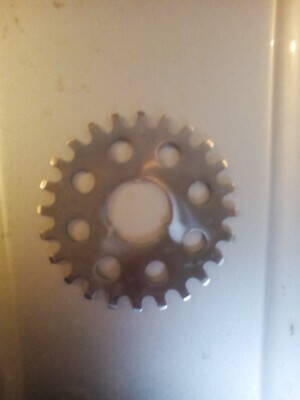

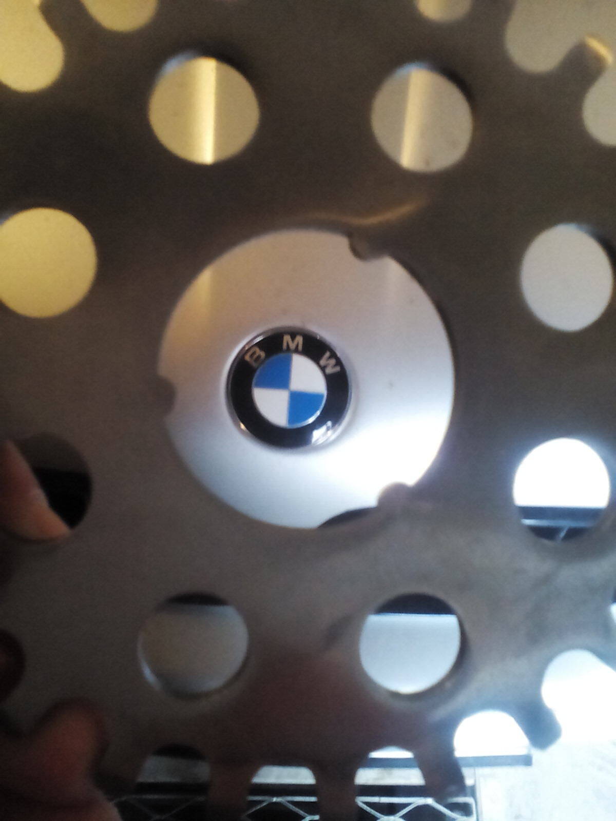

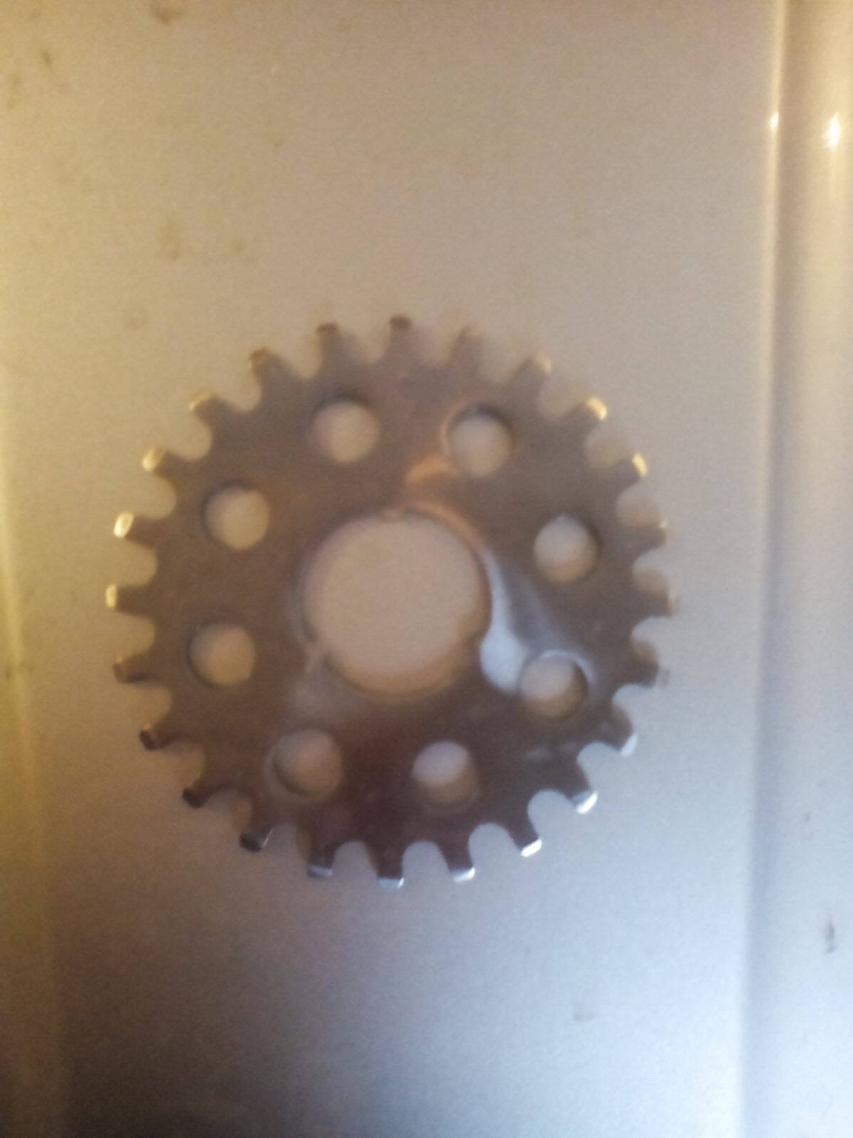

Вот как выглядит сделаная звезда для SramS7 на 24 зуба, сделана из никеле содержащей стали, поставил и нарадоватся немогу 3к пробег износа нету, цепь стоит панцерная от бмх растяжение минимальное

 Заголовок сообщения: Re: Хочу сам делать звёзды.
СообщениеДобавлено: 11.01.2016 14:33
Сообщения: 3757
Город: Южный Урал
Возраст: 61
Зарегистрирован:17.04.2014
:good:
Облегчающие отверстия лучше всего было бы делать не просто так а подгадать чтобы через них можно было удобно менять спицы на данной конкретной планетарке. Чтобы если в дороге спица оборвется то можно было заменить не снимая колеса. При таком методе, правда, все головки у вновь поставленных спиц оказываются снаружи - но доехать до дома вполне можно.

Ataman91 писал(а):
если кому надо звезда на планетарку могу поделится,
Жаль отменили "Ждановский" поезд (184 вроде назывался)... :cry:
Классная звезда! При ТАКОЙ высоте зубьев наверное даже внукам её не съездить будет... :shock:

однако... далеко от ГоСта, понту с той высоты? цепь пилить? неспадайка?

Понты непонты незнаю, мы делали чтоб садилась цепь хорошо, чтоб надежный был зацеп, так как я много еже с 2 колесным вело прицепом и вожу на нем цемент и кирпичи чтоб была просто надежной, Гост негост ездит норм да и ладно

Без макрофото зубьев разговор ниачем, хотя лишних два миллиметра видно "невооруженным глазом" - ОНО ЕСТ ЦЕПЬ !!!
Оно не ест цепь так как эти высокие зубья упираются в ролики - и именно ролики по наружной поверхности и будут изнашиваться. Но, поскольку ролики имеют возможность поворачиваться на осях-пинах то каждый раз давление приходится на другое место их поверхности, так что износ разносится на очень большую поверхность и зубья износятся раньше роликов. Но и у зубьев положение лучше чем у низкопрофильных так как в момент схода цепи с зуба ролик катится по зубу и, значит, износ зуба тоже распределяется по его высоте. Если эта высота например вдвое больше чем у низкопрофильного зуба, то и износ навреное будет в два раза меньше да и то при условии если толщина звездочки та же.

у меня родная звезда была 2,5 мм но такого метала ненашол а шлифовать нехотелось то сделали из 3, у меня стоит цепь от БМХ туда спокойно толщина 4,5 влазит, незнаю насколько ее хватит но я вожу грузы и нагрузка идет немалая, и пока все отлично пройденно на данный момнт после установки 3,740 км

Kochegar
Можно при желании проверить, насколько правильно выбран профиль зубьев
http://docipedia.ru/document/5138972
Ataman91
Дело не в толщине метала, а в форме зуба. Посмотрите по ссылке, там чертеж дается. Если углы соблюдаются, то цепь стачиваться не будет, а если нет...
