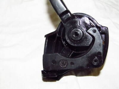

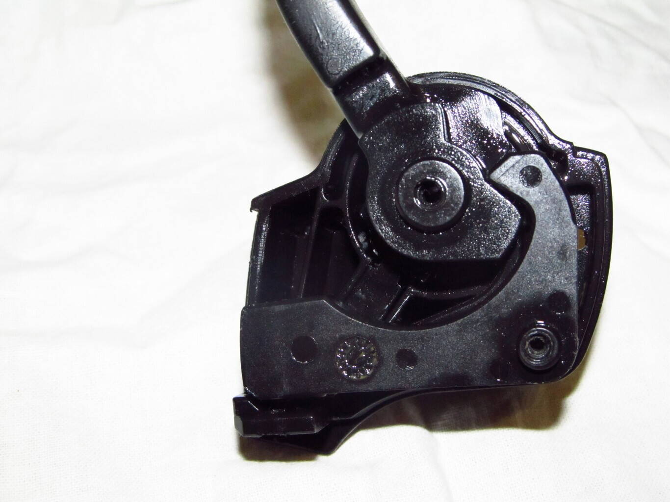

Итак - вид разобранной манетки сверху
1.jpg [ 254.21 КБ | Просмотров: 6080 ]

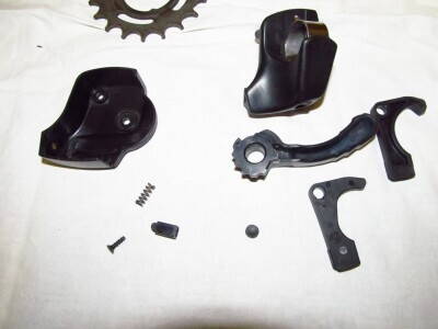

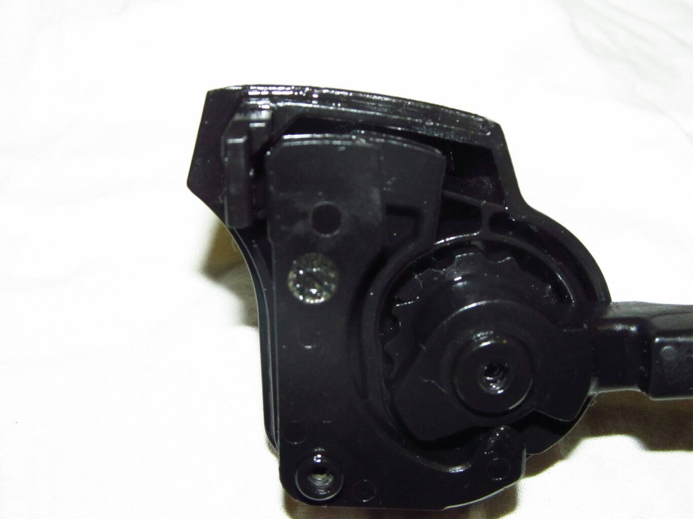

Вид разобранной манетки снизу
2.jpg [ 224.78 КБ | Просмотров: 6080 ]

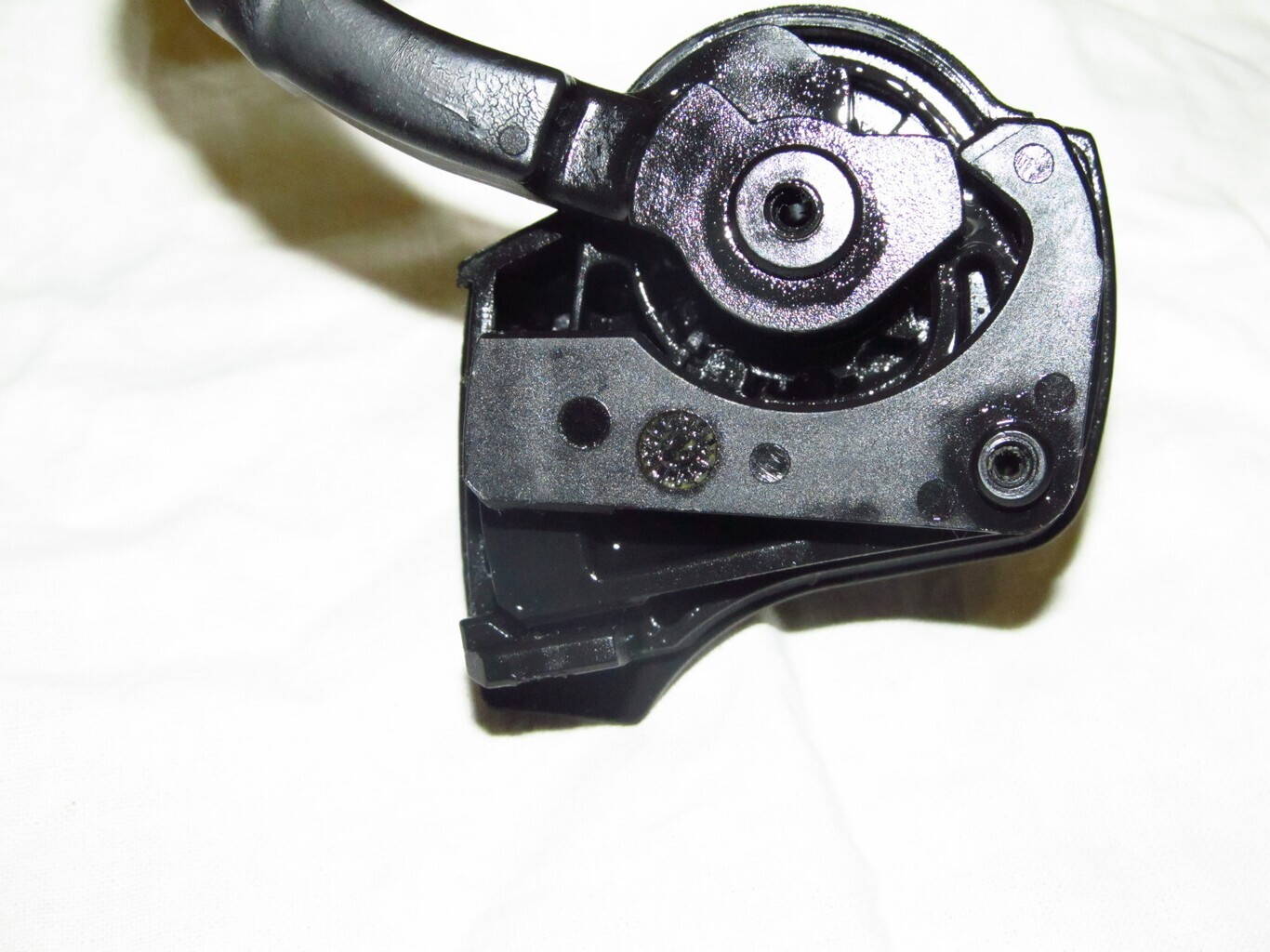

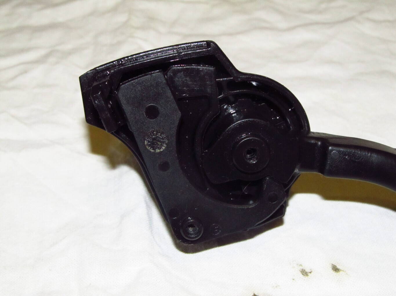

Похоже дата изготовления 12 месяц 1991 года.
3.jpg [ 195.74 КБ | Просмотров: 6079 ]

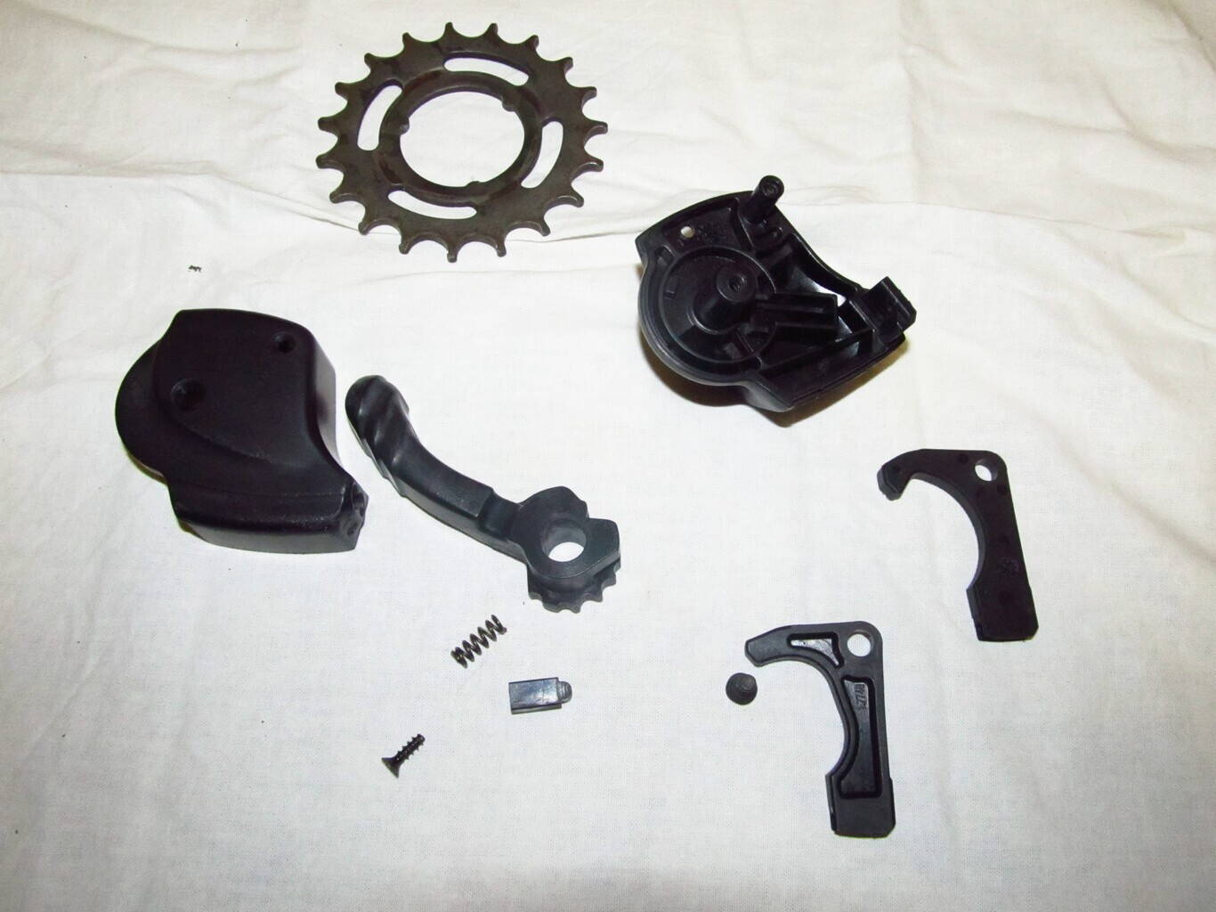

Итак включена первая скорость. Этому состоянию соответствует максимально вытянутый нижний трос (12 мм) и вытянутый верхний трос (8 мм). То есть включена планетарка с большим интервалом между передачами и передача стоит низшая.

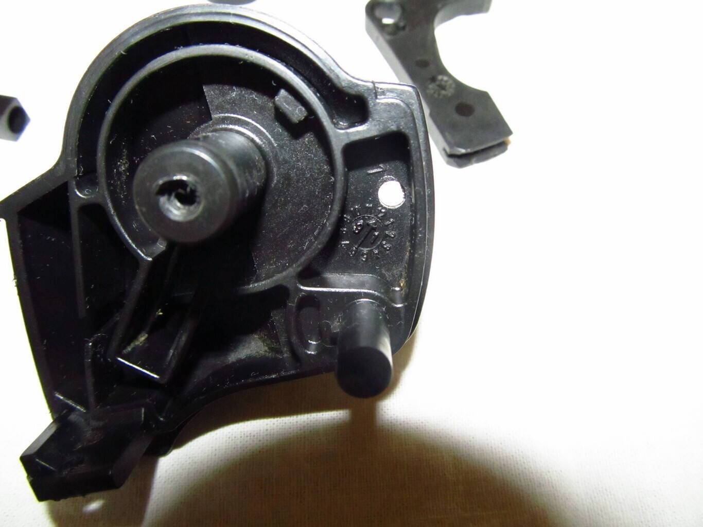

Включена вторая скорость. Этому состоянию соответствует максимально вытянутый нижний трос (12 мм) и невытянутый (0 мм)верхний. Соответственно понятно - включена планетарка с меньшим интервалом между передачами и передача стоит низшая.

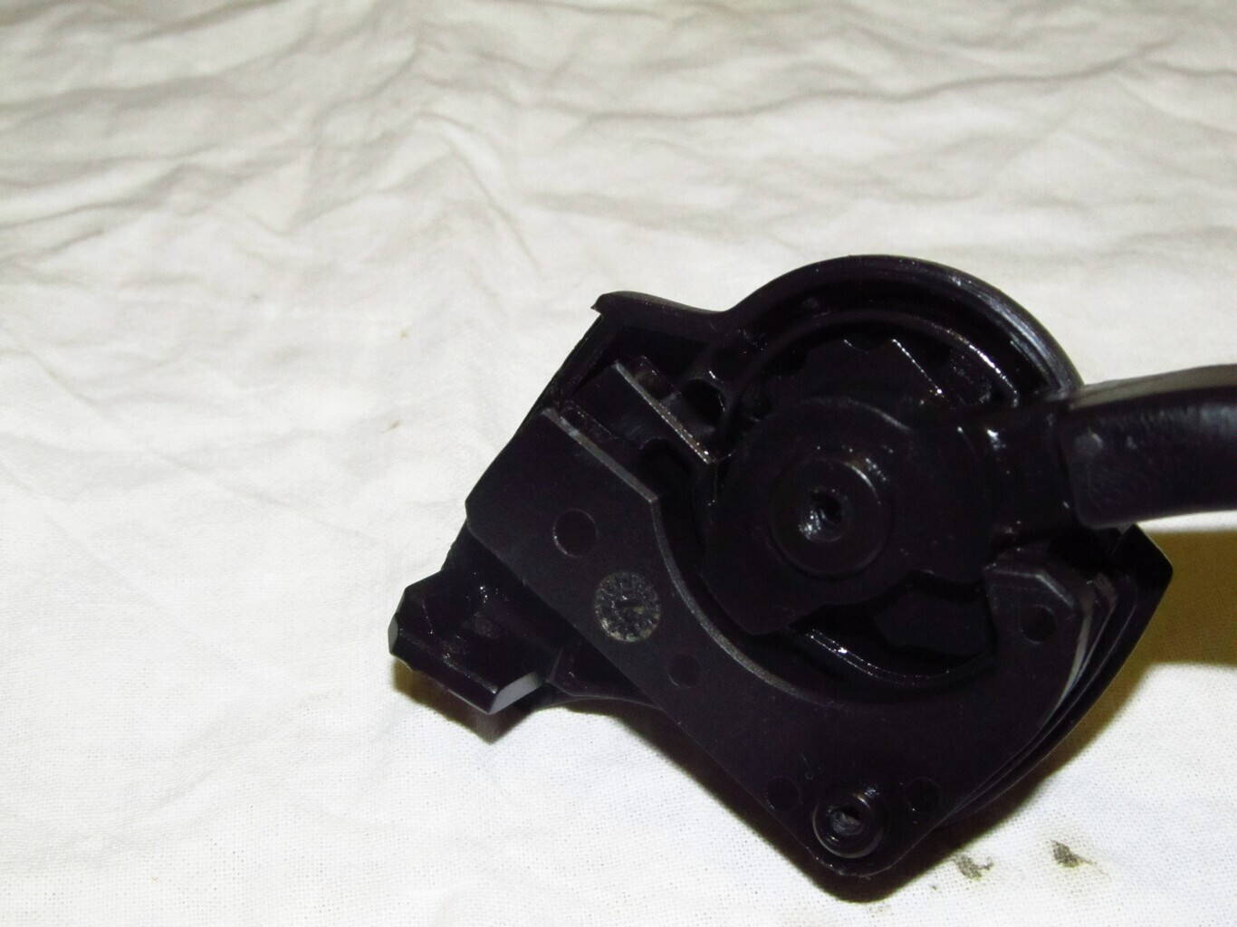

Включена третья скорость. Этому состоянию соответствует промежуточное положение нижнего троса (7 мм) и невытянутый верхний трос (0 мм). То есть включена планетарка с меньшим интервалом, передача - прямая.
