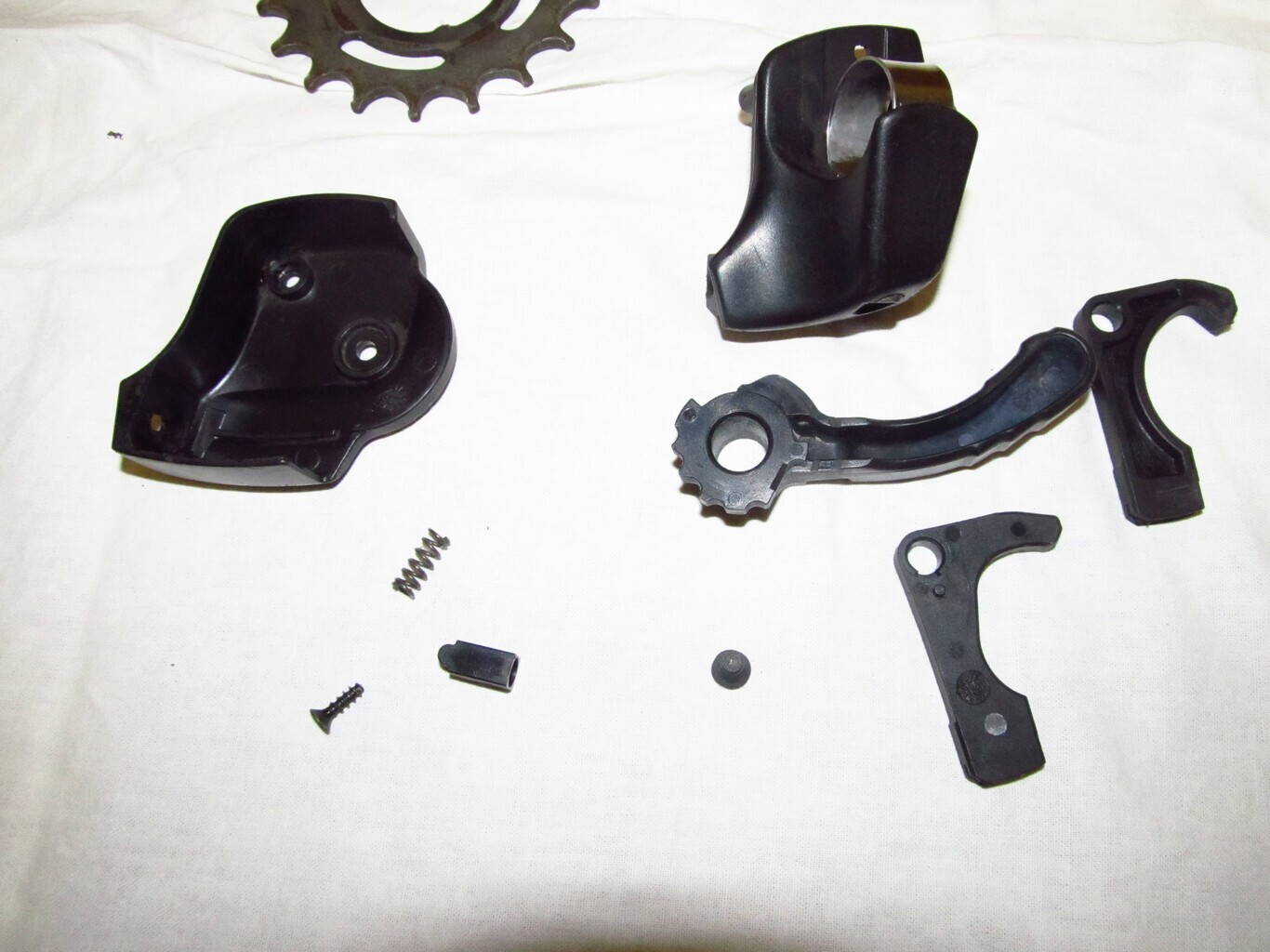

Итак - вид разобранной манетки сверху
1.jpg [ 254.21 КБ | Просмотров: 6086 ]

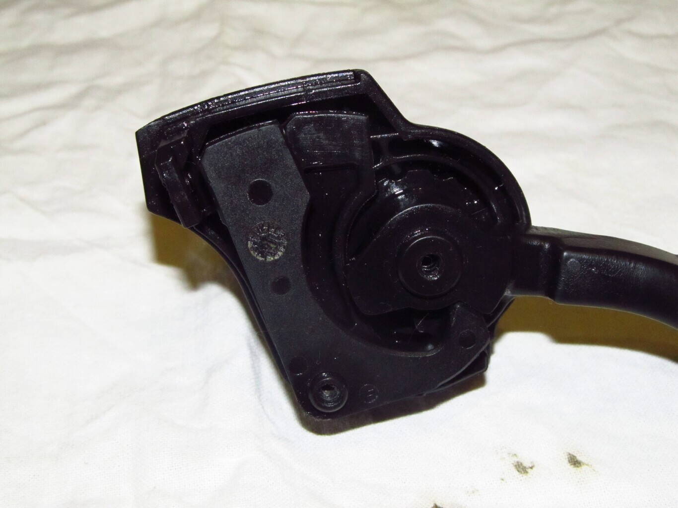

Вид разобранной манетки снизу
2.jpg [ 224.78 КБ | Просмотров: 6086 ]

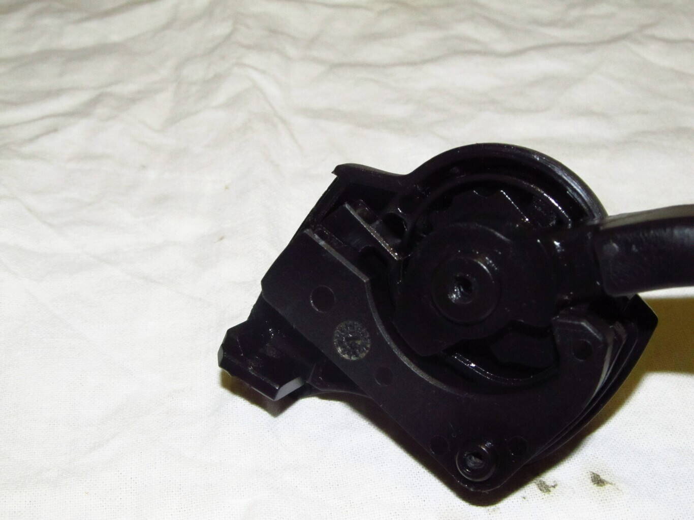

Похоже дата изготовления 12 месяц 1991 года.
3.jpg [ 195.74 КБ | Просмотров: 6085 ]
